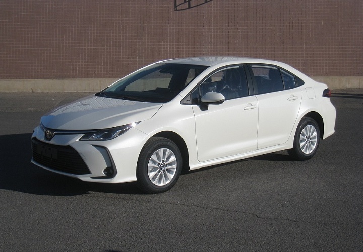

(一) 天津一汽丰田汽车有限公司
自2021年7月19日起,召回2019年8月6日至2021年4月15日期间生产的部分卡罗拉汽车,共计191936辆;

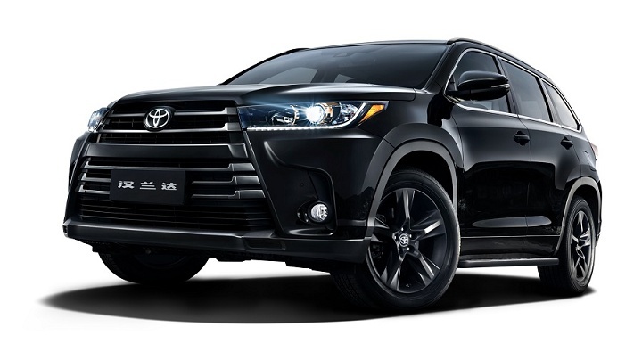

(二) 广汽丰田汽车有限公司
自2021年7月10日起,召回2018年10月13日至2021年4月9日期间生产的部分汉兰达汽车,共计25143辆;

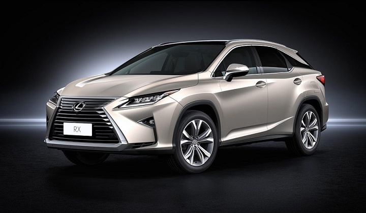

(三) 丰田汽车(中国)投资有限公司
自2021年7月19日起,召回2018年9月14日至2021年3月13日期间生产的部分进口雷克萨斯RX300汽车,共计10905辆。
本次召回范围内部分车辆,由于零件生产工厂在高压燃油泵内部构成件组装工序中的制造偏差等原因,导致部分构成件未充分压紧。在使用过程中高压燃油泵内部可能会发生异常磨损,受内部构成件松动的影响,高压燃油泵焊接处可能会产生疲劳裂纹,存在燃油渗出的可能,极端情况下会增大起火风险,存在安全隐患。

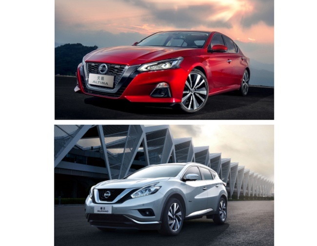

(一)自2021年6月5日起,召回2020年9月8日至2020年11月5日生产的部分第七代东风日产天籁及新楼兰汽车,共计23641辆。

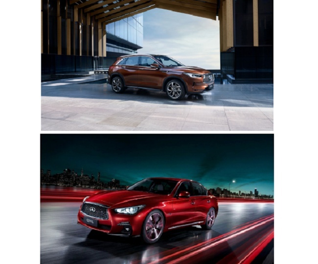

(二)自2021年6月30日起,召回2020年8月19日至2020年11月3日生产的部分国产英菲尼迪Q50L和QX50汽车,共计4977辆。
本次召回范围内部分车辆的前轮转向节及后轮的后轴座零件因热处理不足,导致硬度不满足要求。极端情况下前轮转向节及后轮的后轴座可能因外力冲击发生变形,在长时间使用后开裂,导致车辆无法行驶或车轮脱落,存在安全隐患。

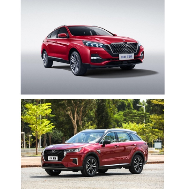

(三)自2021年6月3日起,召回2020年9月22日至2020年12月11日生产的部分东风启辰品牌的2020款启辰星、2021款启辰T90汽车,共计4405辆。
本次召回范围内车辆由于供应商生产原因,发动机高压燃油泵法兰焊接强度不足。在疲劳耐久后法兰可能发生断裂,导致高压燃油泵不工作并引发燃油压力不足,造成车辆行驶中发动机熄火,存在安全隐患。

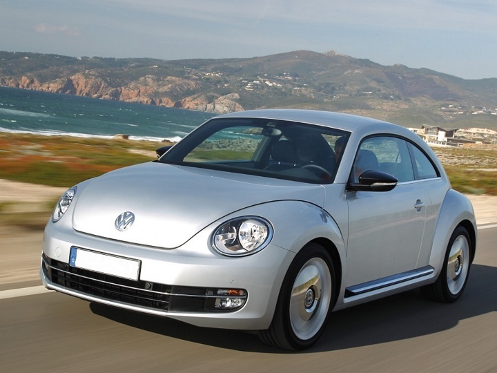

3、因装配高田问题气囊,大众汽车(中国)召回30687辆进口甲壳虫系列汽车
日前,大众汽车(中国)销售有限公司根据《缺陷汽车产品召回管理条例》和《缺陷汽车产品召回管理条例实施办法》的要求,向国家市场监督管理总局备案了召回计划。决定自2021年10月15日起,召回2012年4月24日至2014年7月3日期间生产的部分2012-2014款进口甲壳虫系列汽车,共计30687辆。
本次召回范围内车辆驾驶员正面安全气囊,装配了高田公司生产的带干燥剂型硝酸铵气体发生器。在车辆使用较长时间后,如果驾驶员正面安全气囊在碰撞事故中被触发展开,气体发生器可能发生异常破损,导致碎片飞出,伤及车内人员,存在安全隐患。

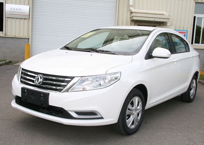

4、线束连接不良,21477辆东风风神A30汽车召回
日前,东风汽车集团股份有限公司乘用车公司根据《缺陷汽车产品召回管理条例》和《缺陷汽车产品召回管理条例实施办法》的要求,向国家市场监督管理总局备案了召回计划。自2021年10月8日起,召回2014年5月12日至2015年11月29日期间生产的部分东风风神A30汽车,共计21477辆。
本次召回范围内的车辆,由于电子助力转向管柱的扭矩传感器线束与整车中转线连接不良,引起扭矩信号传输不稳定,极端情况下可能导致电子助力转向失效和转向沉重,存在安全隐患。

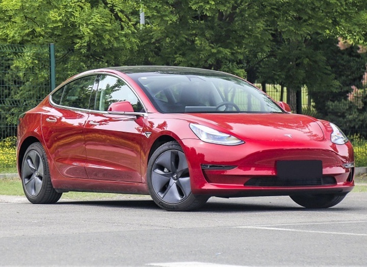

5、因安全问题,特斯拉召回部分进口Model 3电动汽车
日前,特斯拉汽车(北京)有限公司根据《缺陷汽车产品召回管理条例》和《缺陷汽车产品召回管理条例实施办法》的要求,向国家市场监督管理总局备案了召回计划,决定自即日起召回以下车辆。
(一)2019年1月12日至2019年11月20日期间生产的部分进口Model 3电动汽车,共计311辆。
本次召回范围内的部分车辆在装配过程中,可能未将前排安全带顶部D形环固定在B柱上的螺钉紧固至标准扭矩。当车辆发生碰撞时,极端情况下如果螺钉脱落,安全带将无法按照设计预期发挥作用,会增加乘员在碰撞事故中受伤的风险,存在安全隐患。
特斯拉汽车(北京)有限公司将为召回范围内车辆进行紧固扭矩的免费检查,如发现不符合标准紧固扭矩的情形,会对将安全带顶部D形环固定到B柱的两个螺钉进行维修,确保其达到标准的紧固扭矩;如果在检查过程中发现B柱安装孔螺纹或者D形环出现了损伤,将会对安装孔螺纹进行维修或者对D形环维修、更换,以消除安全隐患。
(二)2019年2月2日至2019年11月20日期间生产的部分进口Model 3电动汽车,共计423辆。
本次召回范围内的部分车辆可能未按标准扭矩紧固制动卡钳螺栓,随着时间的推移螺栓可能会松动。极端情况下如果固定螺栓变得足够松动或从转向节中脱出,以致卡钳与轮辋内表面接触,则车轮可能无法自由转动,并可能导致轮胎失压,会增加车辆发生碰撞的风险,存在安全隐患。
