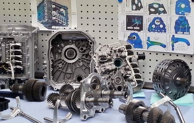

变速箱对汽车极速的影响可以简单总结为如下这句话:

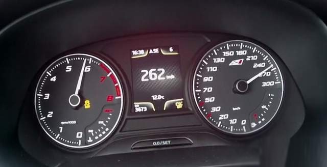

把油门踩到底,不管你挂任何一个档位,只要这个档位能让汽车在加速到最大功率转速时保持稳定,车速无法再提升,那么这个车速就是最高车速,这个档位也就是能实现最高车速的档位,不一定是最高档位。

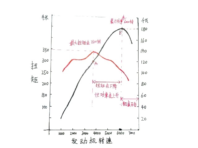

而扭矩和转速综合起来就是发动机功率,当发动机输出最大功率时其转速和扭矩不一定都是最大的,但是两者配合的效果是最好的。换句话说此时动力是最强的。所以才有了“最大功率决定最高车速”的说法。
虽然说“最大功率决定最高车速”,但这只是一个笼统的说法。想必大家平时也见过一些车发动机功率很大,但极速却比不过比自己功率小的车。甚至同一款车发动机都一样,但自动版本极速比手动版本还低。除了自重等因素外变速箱的影响也非常重要。我们可以从这两个方面来理解:
1、到达最大功率转速时还能加速

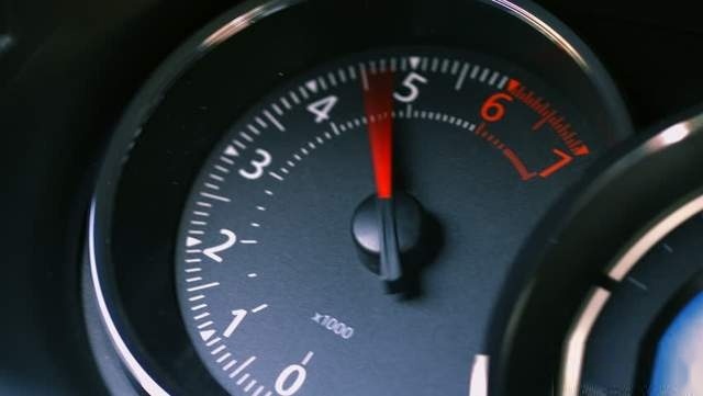

比如你的车最大功率转速为5500转,你挂最高档时发动机转速能达到7000转,那么此时的车速是低于发动机理论上所能达到的最高车速的。换句话说这个变速箱限制了发动机的极速性能。
因为在最大功率转速时你还能继续加速,说明此时车轮上的扭力大于阻力,最高档位的速比没有充分利用最大功率时的扭矩。需要进一步减小最高档位的速比。虽然6000转时的速度看起来比5500转时高,但是减小速比后带来的速度提升远比这个更高。

还是那台最大功率转速5500转的发动机,你用最高档位加速时转速只能到4500转,达不到5500转,那么此时的车速仍然低于发动机理论上所能达到的最高车速。
因为你没达到最大功率转速,所以这1000转的转速是被浪费了,如果转速继续提高车速肯定会继续提升的。但是车轮上的扭力不够,所以转速无法继续提升。因此要适当提高最高档位的速比,以增加传递给车轮的扭力,让发动机转速进一步提升,达到最大功率转速,把转速的优势用尽。

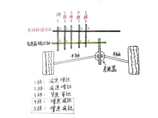

但是话说回来工程师设计变速箱时不光看极速,因为这并不是那么重要的。还要综合油耗、动力性等因素,所以对于家用车来说,普遍会出现铁锨大的情况,因为这样可以降低油耗。而对于一些性能车、赛车、改装车来说更倾向于铁锨小的情况,这样可以获得更好的加速性和动力响应性。
所以说十万级别的自然吸气发动机车辆,基本上都有极速超过200的潜力,但是大概率会因为变速箱的原因无法达到。而能达到的那些车并不一定是变速箱恰好合适,更大概率是因为动力太好了,如果变速箱恰到好处的话这个速度还能再高。总之汽车动力性上永远存在着“鱼与熊掌不可兼得”的情况,只能根据重要性去定夺。
