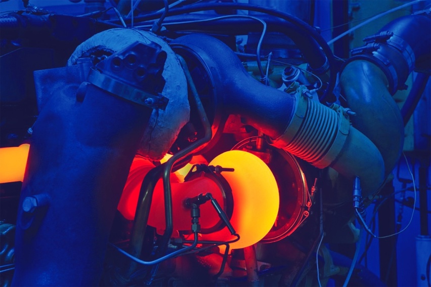

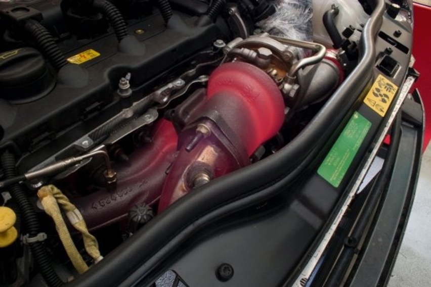

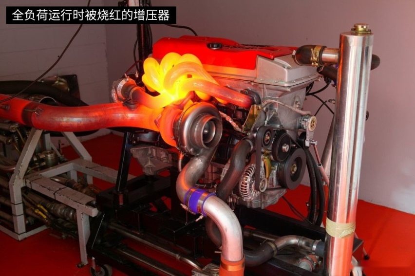

涡轮增压器是被发动机废气驱动的,而汽油发动机尾气温度最高可以达到960℃。所以为了保护增压器正常运行,需要对其进行散热。

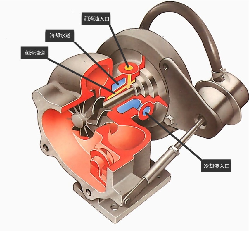

不过增压器并不需要整体散热,它的涡轮壳只是结构体,耐高温性能很好,并不需要强制散热。真正脆弱的是涡轮轴中心区域,这里主要有三种散热方式:
(1)空气对流散热
就是增压器把热量散发到空气中,和暖气片一样的原理。
(2)冷却液循环散热
增压器内部都有冷却水道,与发动机散热系统相连,靠冷却液循环带走热量。
(3)机油散热
机油流动给增压器润滑的同时也能带走一部分热量。
汽车行驶中会有大量空气从车头进气格栅进入发动机舱,提高对流散热的效果。同时机油泵和冷却水泵可以保证增压器内部的机油和冷却液稳定循环散热。所以在行驶中增压器中心部位的温度是低于增压器外壳温度的。

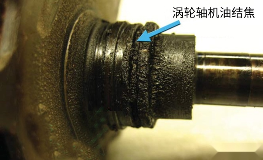

而停车熄火后空气对流非常弱,而且机油泵和冷却水泵停转,此时大量热量开始从涡轮壳向涡轮中心部位传递,使中心区域温度迅速升高。
当涡轮中心区域温度过高时就会引起内部机油结焦碳化,从而引起机油流量下降,润滑不足,导致增压器损坏。
而停车后保持怠速运行可以使机油和冷却液持续给涡轮中心区域降温,避免机油结焦碳化。

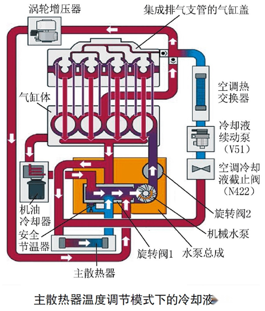

为了增加涡轮增压器的寿命,有些厂家就设计了电子水泵和电子机油泵,在停车熄火后电子水泵和电子机油泵可以持续运行使机油和冷却液持续循环给涡轮中心部位降温,所以这种车一般是不需要专门怠速降温的。
而很多人就是以此来证明涡轮增压车停车后不需要专门怠速降温的。但不是每一辆车都有这个配置,难道你不知道吗?为什么要拿个别案例去证明全部呢?这种以偏概全的方式不叫讨论,充其量就是抬杠过嘴瘾而已。因此各位车主应该理性认识这个问题,而不能一看别人信誓旦旦说没问题就真的信了。

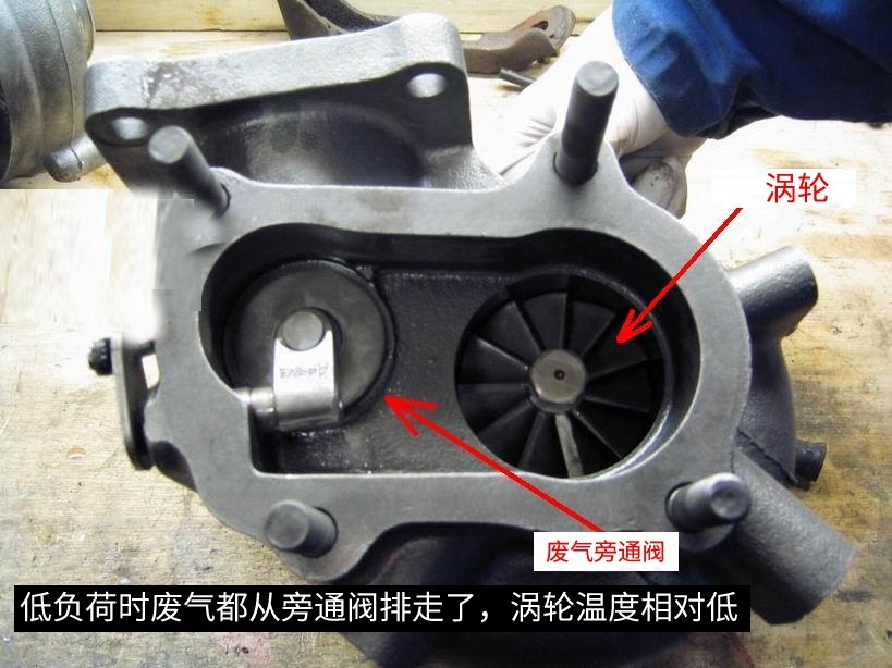

比如发动机负荷很小的时候涡轮增压器几乎不工作,这时候废气都从涡轮废气旁通阀流走了,增压器温度也不高,当然不需要刻意原地怠速等待降温了。
而负荷不大的时候增压器增压压力有限,废气一部分从旁通阀流走,一部分去驱动增压器。由于废气量有限,所以增压器温度也不会太高,也不需要原地怠速等待。
而发动机大负荷运行时废气旁通阀关闭,所有废气一滴不漏全部经过涡轮增压器,而且此时废气量又大,增压器温度肯定更高,如果发动机没有电子水泵电子机油泵,那就需要原地怠速一会儿,让增压器充分散热。
