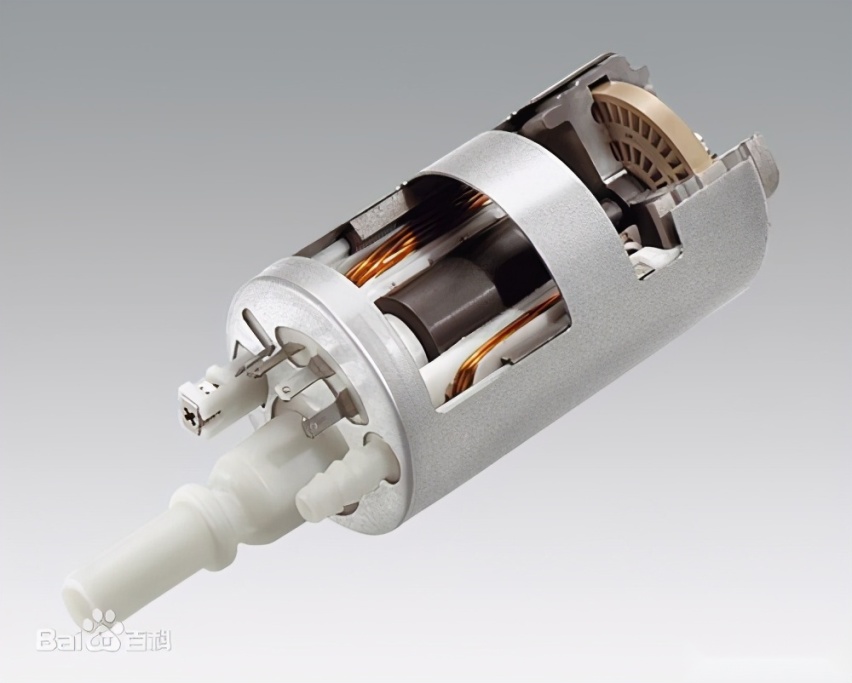

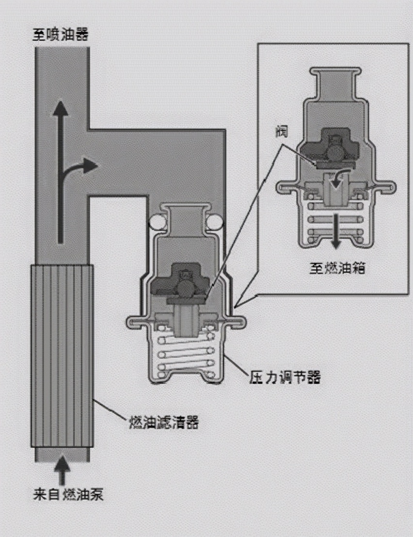

在本期车主调查开始之前,我们还是先来了解下“燃油泵”到底是干什么的。顾名思义,燃油泵属于汽车的燃油供给系统,主要作用是将燃油从燃油箱内吸出、加压后输送到供油管中。

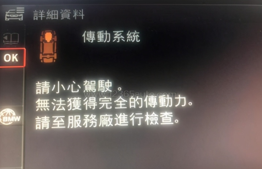

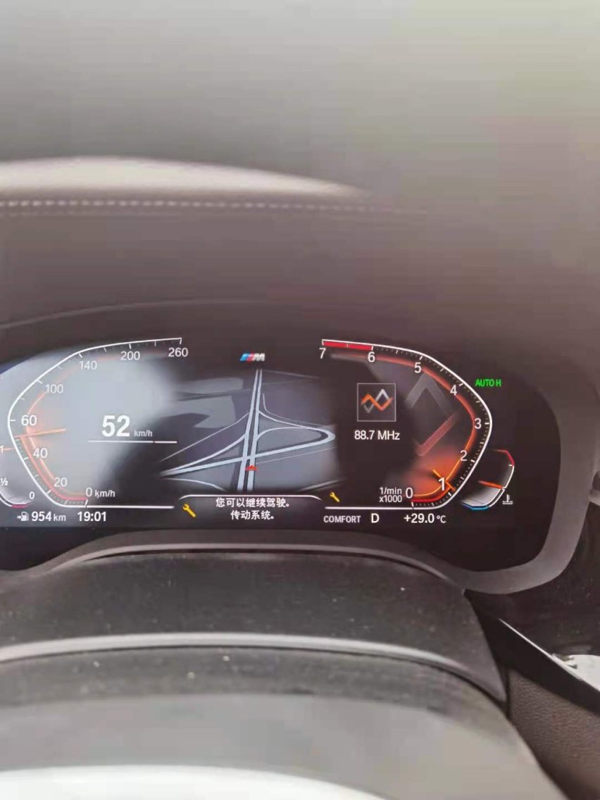

近日,有不少宝马车主反馈说遇到传动系统故障的问题,导致车辆动力受限,严重的直接导致车辆熄火,而这些车主普遍为1-2万公里的新车,集中出现在宝马5系的车型上。
本期车主调查,笔者对几个遇到此故障的车主进行了采访。
也给其他车主做个分享,遇到类似问题不要慌张,第一时间找安全的地方靠边停车,打电话叫救援拖车去经销商处处理比较稳妥。
#宝马5系2万公里新车持续熄火,动力中断。

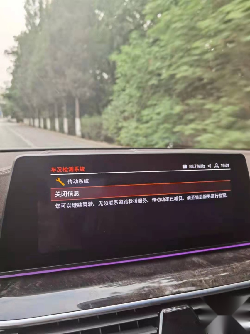

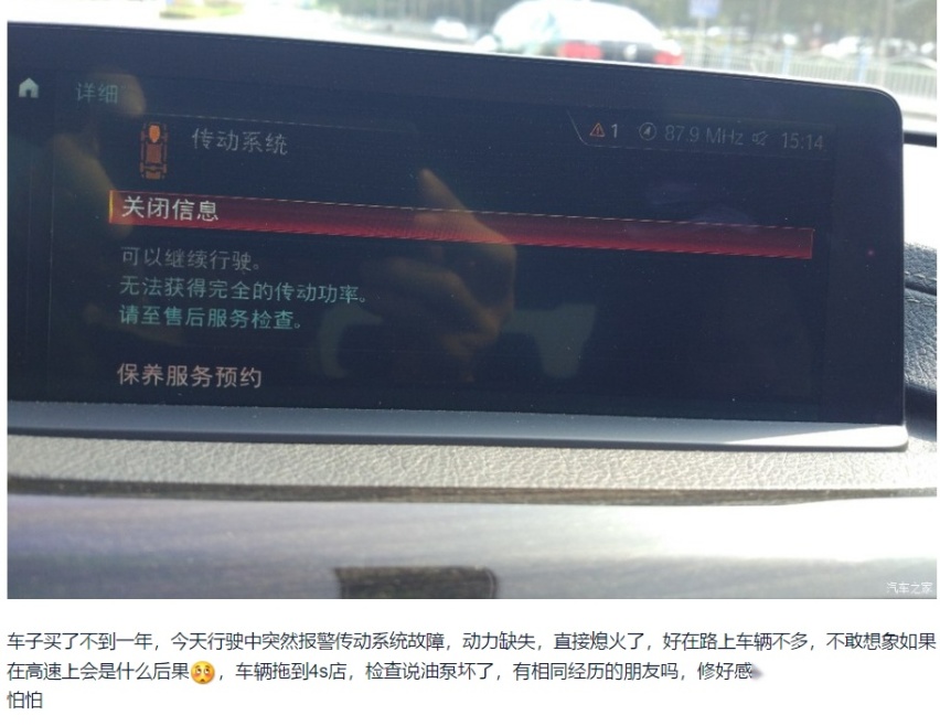

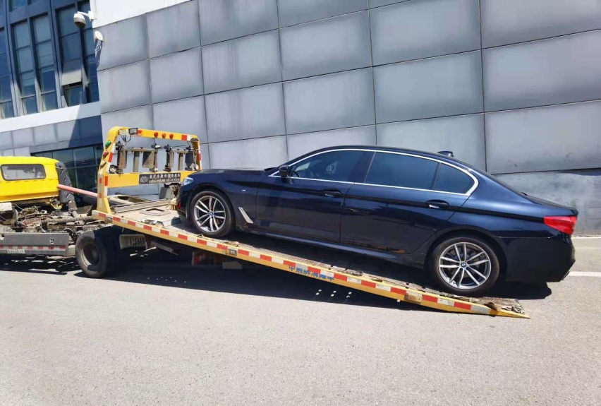

我们以比较具有代表性的车主徐先生的宝马2020款宝马525Li为例来了解下具体情况,新车刚刚行驶了2万公里,正常行驶中如图所示遇到了传动系统故障的报错指示。

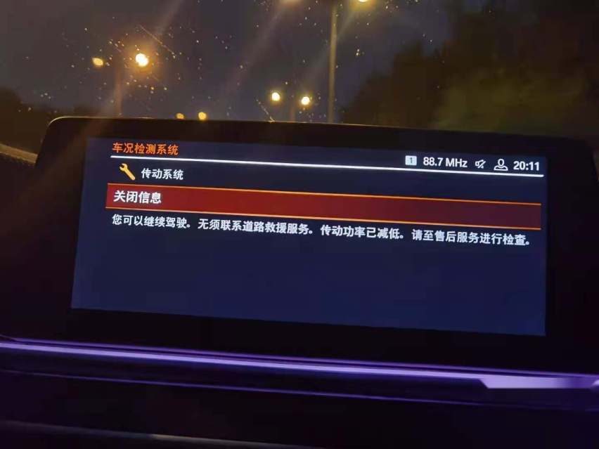

值得注意的是,此时报错仪表和中控显示的是可以继续行驶,无须道路救援服务,传动功率已受限。

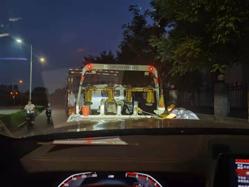

此时车主联系4S店,4S店工作人员表示可以继续行驶到店检查,检查之后并没有问题,再次上路行驶后,车辆出现低速顿挫并最终导致熄火。
拖车至4S店清理故障后被告知没问题,但当晚又一次熄火出现传动系统故障报警,再次电话叫救援拖车到另一家4S店,另一家4S店在第二天把车修好,告知电脑没报故障,就是油压有点低,换了个燃油泵,目前新油泵使用两周时间并未出现问题,由于车主的车还在质保期内,全程免费拖车和更换。

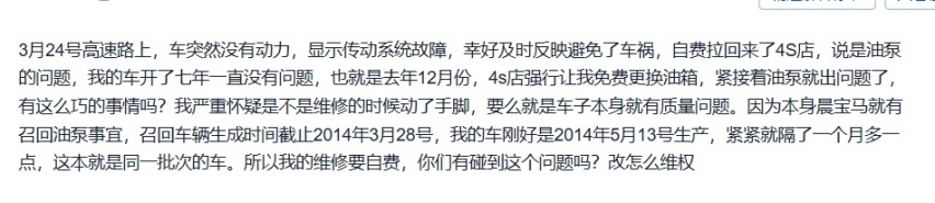

也有个别车主是老款5系车型,其中也包括3系,先是召回免费更换了油箱,然后出了燃油泵的问题,由于出了质保期,所以只能自费更换。

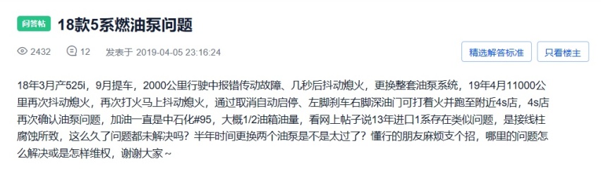

我在宝马论坛去了解了下,这个问题不在少数,涉及的车型有合资也有进口,是否跟供应商有关不得而知。
除了新车毫无征兆出现这个问题以外,老车因为召回更换油箱后才出现油泵问题的也不在少数。好在燃油泵价格不贵,只是工时费略高。

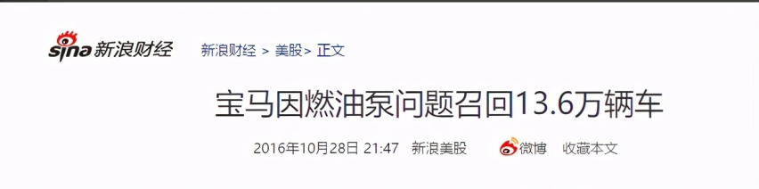

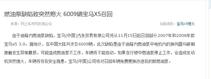

其实早在16年和更早的时间,宝马燃油泵问题就已经频发了,只是没想到召回多次仍然没有解决根本问题,包括进口宝马X5的召回也是燃油泵中电机内的转向器与碳刷发生异常磨损,可能导致燃油泵不工作,召回车辆更换新的燃油泵和模块。
虽然不能肯定多年前的召回隐患和现在的新车是否相同,但至少燃油泵缺陷问题宝马始终没有解决。
需要注意的是,宝马多年前召回的原因并不同,有的是更换新燃油泵,有的是更换燃油泵模块。燃油泵控制模块是一个通过控制通往燃油泵电压的方式以实现电子控制模块(ECU)所需的最佳燃油压力的电脑微处理器。
