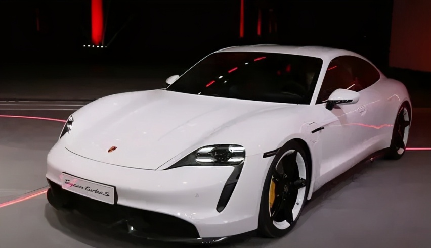

近日,豪华汽车品牌保时捷宣布,将在全球范围内召回其首款电动汽车Taycan,以解决一些汽车在行驶中突然失去动力的问题。
据了解,保时捷Taycan召回主要原因是“突然动力丢失”,即在行驶过程中可能会出现突然失去动力,不能加速。
具体起因是车载12伏电池(也就是为车载电器提供电力的小电池),当小电池电量耗尽时,就会造成动力损失。
据报道,至少有十几名Taycan车主向美国国家公路交通安全局(NHTSA)提交了关于动力损失问题的投诉。该安全机构对该问题展开调查后发现,当12伏电池(即汽车不运行时为配件提供动力的经典矩形电池)电量耗尽时,就会造成动力损失。如果12伏电池在Taycan行驶过程中断电,汽车就会关闭更大的800 伏动力电池组,进而导致动力失去。因为动力电池组为车辆的电动马达和其他关键系统供电。
另有报道称:Taycan的动力系统控制器和电力电子设备之间的软件通信出现故障,导致汽车在仪表盘上出现警告,敦促司机找到一个安全的地方停下来。
