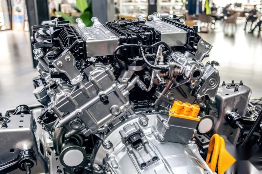

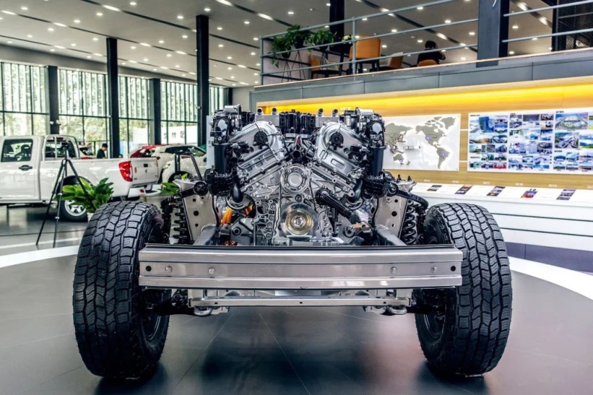

虽然现在汽油发动机的“小排量化”已经不可逆转,长城汽车目前的2.0T发动机在参数上也还有一定上升空间,但囿于排量限制,其上升空间是有限的。纵观国际知名汽车厂商,无一不有为自家旗舰车型配套的大排量发动机,如宝马的直6涡轮增压发动机,奔驰的4.4T发动机等。长城汽车要向上发力,必然要有自己的大排量发动机,这次品鉴会的3.0T V6发动机便是这一目标的成果。
此前长城汽车曾经展示过直列6缸发动机样品。但经过长时间论证之后,长城汽车选择了夹角为60°的V型6缸方案,原因有两个,其一是V型结构比直列结构发动机运行时噪音更小;其二是V型发动机结构可以更加紧凑,长度比直列结构可缩短约20%,为发动机舱腾出空间,更方便、从容地布置其它部件。
技术参数方面,这台3.0T V6发动机重量为196kg,最大功率是260kW,峰值扭矩为500N•m。福特猛禽搭载的那台3.5T发动机的最大功率是280kW,长城的这台发动机在纸面数据上已经十分接近福特3.5T发动机了。

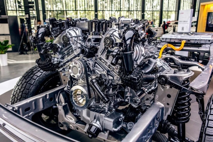

通过VVT技术控制气门开闭时间、双喷系统降低废气排放、高冗余材料强度等设计,不但使发动机的热效率达到了38.5%,排放标准也达到了国6b+RDE。

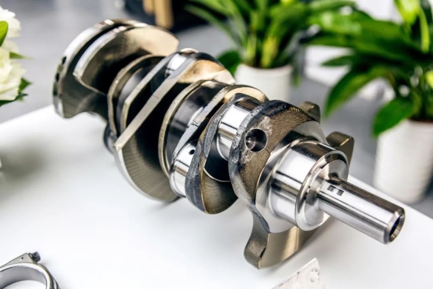

另外,这台发动机的曲柄连杆系统疲劳安全系数较设计标准提升30%,为车辆在全地形和大功率输出环境下,带来更高的可靠性。

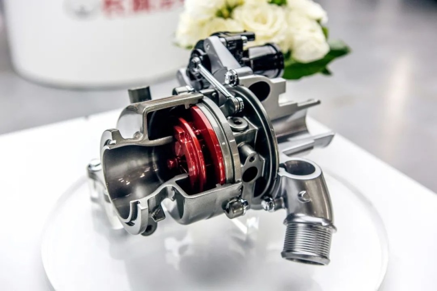

长城汽车6Z30发动机采用双VGT增压器结构,涡轮在1000r/min时就会介入,依靠VGT增压器可变角度页片在不同工况下保持增压器高效率的优势,无论是中低转速还是高转速,发动机动态响应更好。

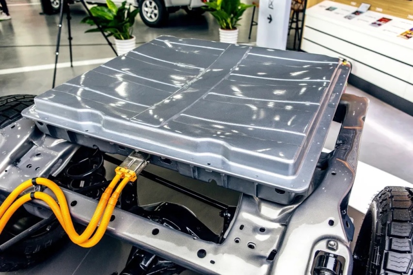

3.0T+9AT是一套轻混系统,在AT变速器的前方,长城为其加入了BSG电机,以提升平顺性;另外还有一套3.0T+9HAT的P2混动系统,这套混动系统的电机可以输出150kW的功率,系统综合扭矩可达750N•m。

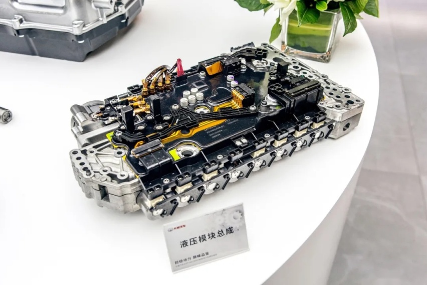

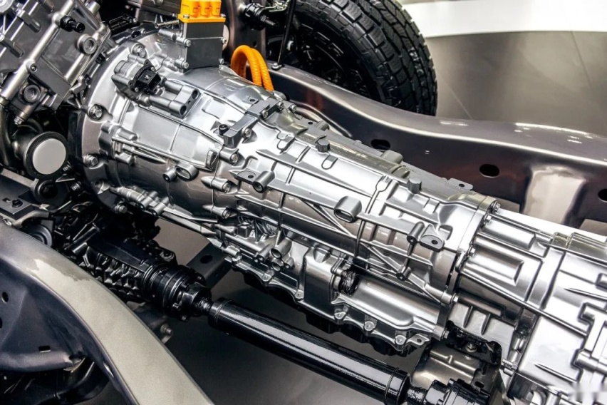

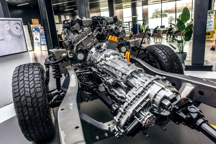

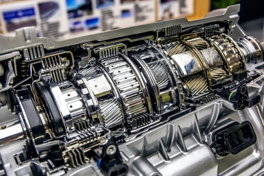

好马配好鞍——与这台长城旗舰发动机搭配的是长城自研的中国首款自创9AT自动变速器。为什么选择搭配9AT变速器?长城汽车蜂巢易创传动板块研发副总裁陈晓峰指出,经过长时间的研究考证,长城汽车发现9AT变速器是目前所有AT变速器中的“最优解”,挡位少则燃油经济性低,挡位多则制造成本更高。
其实DCT、CVT变速器也拥有很多优势,但相比AT变速器,前述二者在扭矩承受方面的能力是短板。以CVT变速器为例,由于天然的结构劣势,CVT变速器赖以传递动力的链条一旦承接到过量扭矩,就容易出现打滑现象,致使动力传递失效。这种现象发生在公路驾驶场景中或许无太大危险,但若在高强度越野时发生,动力中断的风险恐怕是车毁人亡。所以大排量发动机和AT变速器也是很多豪华SUV和大型越野车必选的传动系统。

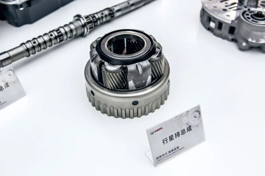

技术方面,长城的这台9AT变速器采用了纵置结构,液力变矩器支持全速域锁止,其最大可承受600N•m的扭矩。3个超速挡中1挡的速比达到了5.288,攀爬比达到了57.2并支持全时四驱、分时四驱等全场景四驱结构。

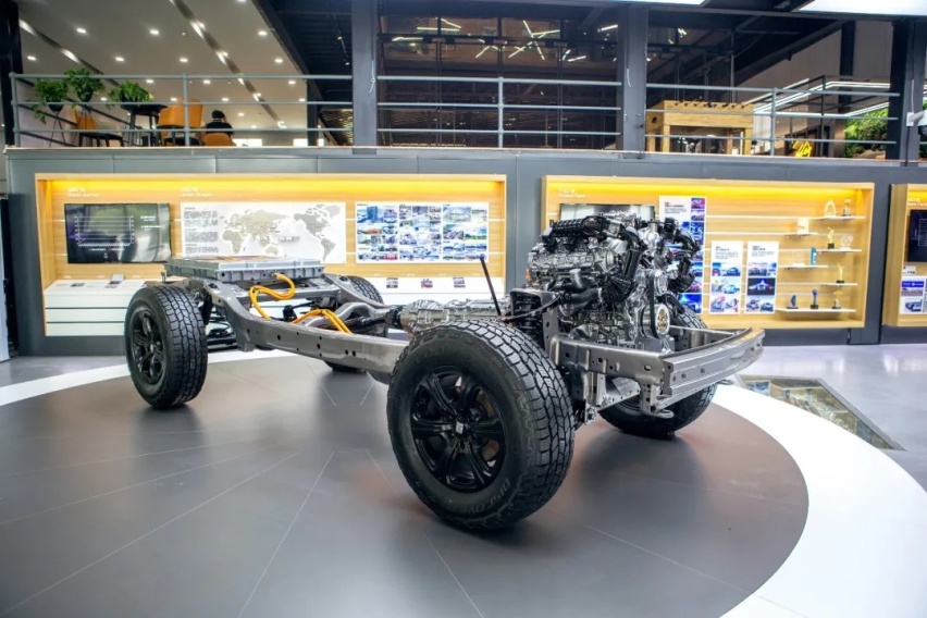

未来,这台变速器还将支持P0HEV、P2PHEV和P0+P2PHEV。其中,9HAT变速器在长城汽车9AT变速器的基础上增加了150kW的P2混动电机和用于变速器与发动机动力断开或结合的C0离合器结构,可以综合输出750N•m的最大扭矩。未来的长城炮全尺寸皮卡,坦克600、坦克700等车型都可装载这套动力系统。
结语
众所周知,现在的汽车发动机排量能小则小,能用混动就绝不用油,有很多厂商在为“积分”绞尽脑汁。而长城汽车对此似乎并无太多担忧,其原因就是长城汽车依靠新能源品牌欧拉,已经实现了积分自由,正是在无后顾之忧的情况下,长城汽车才能有足够的底气开发大排量的动力技术。据悉,长城汽车6Z30发动机将在重庆永川工厂生产,年产能为25万台,官方透露,这套动力系统将首发搭载到坦克600车型上。
