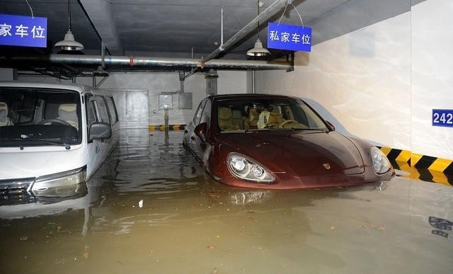

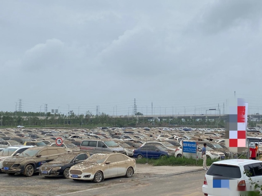

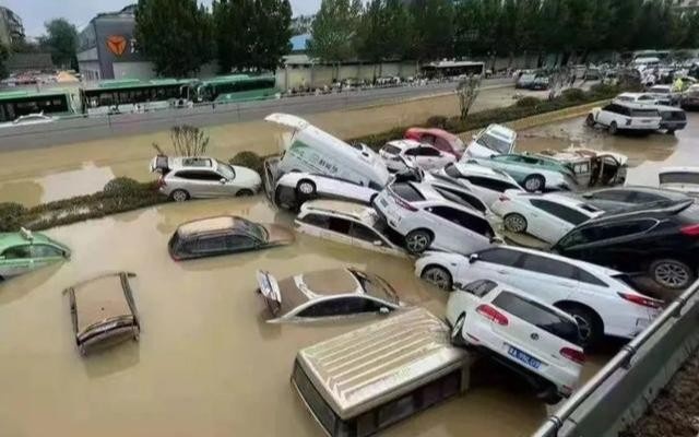

近日,河南特大暴雨灾情牵动着全国上下人民的心,由于降水量巨大,造成了巨大的经济损失,暴雨顷刻之间覆盖在地面上,引发的洪水倒灌,给出行的人们带来了极大的威胁,尤其是地下及部分地上停车场都无可避免得收到了水泡,从网上各种新闻中也能够看出这一惨烈的状况。在这场灾难中,不少人辛苦辛苦攒钱买来的汽车都泡了水,有的甚至成了“沉船”。在这种情况下,也让很多原本想买二手车的人心生犹豫,害怕会买到这样的问题泡水车。那什么是泡水车?泡水车能不能买呢?

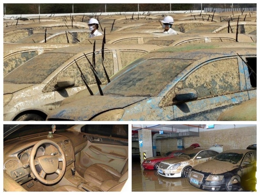

一是要看:1、地毯是否有清洗痕迹,如果特别干净或者起毛就得注意一下是否是因为泡水后清洗污泥所导致;
2、内饰板件、各种控制盒及电脑是否有拆装痕迹,特别是要注意观察一下各种螺丝的拆装及小盖板的拆装,往往拆装过后各个零件并不是那么严丝合缝,会有松动的痕迹;
3、底盘水堵是否有拆装痕迹,当泡水车修复时需要拆除底盘水堵用于排水;
4、观察车内暴露的金属件有无生锈痕迹,可以结合车辆原厂防锈工艺,特别关注下车内容易生锈的金属件等。
二是要摸: 1、清洗过的地毯偏硬,重新装到车内,局部会出现与地板贴合不紧空洞的现象;
2、座椅摸起来感觉里面的海绵偏硬,达不到原厂的柔软度。
三是要闻: 泡水车刚修好会有一种霉味,处理后一般会放其他香氛物进行掩盖
