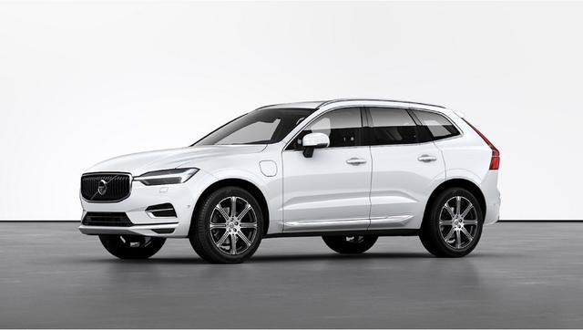

沃尔沃:涉及多款国产/进口车型
此次沃尔沃召回的车辆达到131591辆,其涉及进口车型V60、V90CC、XC90、XC60,以及亚太沃尔沃的S60、S90长轴距以及XC60。
七月召回汽车超200万辆,五菱、宝骏几乎全员“出动”?
本次召回原因是设计问题,导致燃油泵的15A保险丝发生熔断的风险,会造成低压燃油泵停止工作、仪表提示警告信息,并导致发动机停止运转、发动机无法启动。问题不大,免费换个20A燃油泵保险丝就能消除隐患。

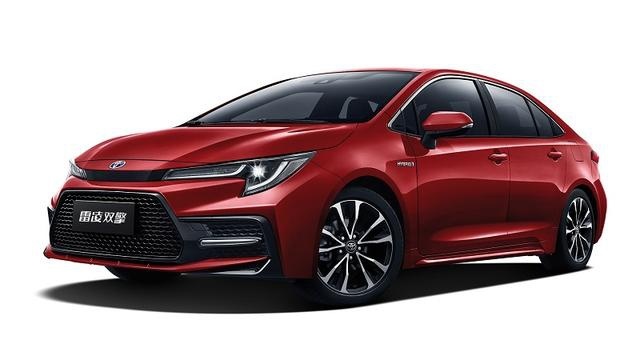

丰田:卡罗拉双擎、雷凌双擎、埃尔法
“偷油塔”又来大规模召回了,七月份丰田共发布两个召回公告,首先是8月2日起召回部分卡罗拉双擎(116551辆)、雷凌双擎车型(109034辆),原因是搭载自适应巡航系统车型,在系统启动状态下行驶时,由于制动控制电脑的程序不完善,在部分车速范围内系统执行轻微制动时制动灯不点亮,可能造成后车追尾。所以召回进行软件升级。
