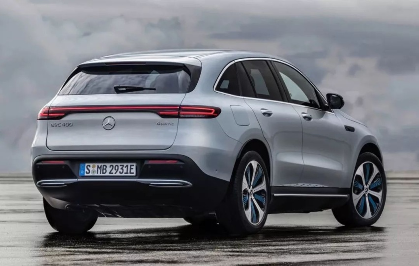

(一)自2021年8月30日起,召回部分生产日期在2019年6月12日至2020年6月18日期间的国产EQC车辆,共计796辆。
它们的问题在于装配后无法识别检查空调冷凝水软管的状态,无法确保其连接的紧密性,造成空调冷凝水可能进入乘员舱。可能会腐蚀安装在驾驶员或副驾驶脚部区域或中央通道区域的电气部件,甚至会导致其短路。
而且它会像"开盲盒"一样导致不同故障:例如安全气囊(SRS)控制单元故障,自动紧急呼叫(eCall)功能不可用,车辆无法启动或在行驶过程中熄火,其他部件(如组合仪表、辅助系统)的功能受影响等,存在安全隐患。
北京奔驰汽车有限公司将通过授权经销商为召回范围内车辆免费检查空调排水软管是否安装到位,并根据需要更换新的排水软管,以消除安全隐患。

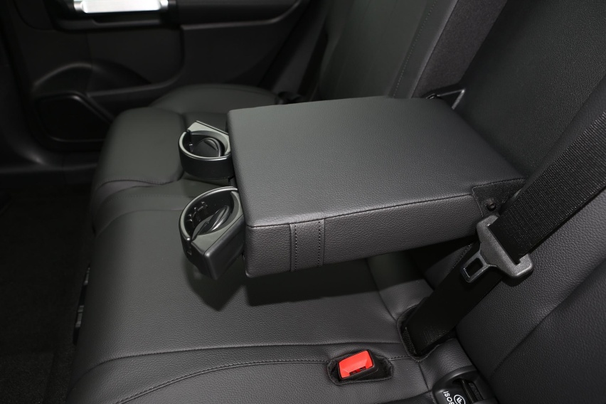

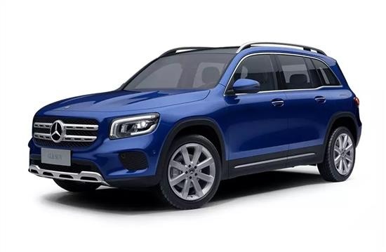

(2) 自2021年9月17日起,召回部分生产日期在2020年7月4日至2020年7月29日期间的国产GLB SUV车辆,共计720辆。
此次GLB召回的原因说来好笑,是由于供应商原因,第二排座椅中央扶手杯托可能少安装了一个固定螺钉。如果车辆发生碰撞,杯托的部分塑料零件可能与扶手分离,不符合国家相关强制性标准的要求,会增加车内乘员受伤的风险,存在安全隐患。
北京奔驰汽车有限公司将通过授权经销商为召回范围内车辆免费安装缺失的杯托螺钉,以消除安全隐患。
