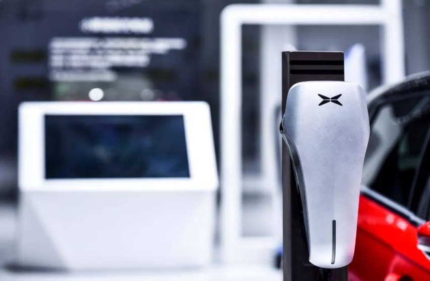

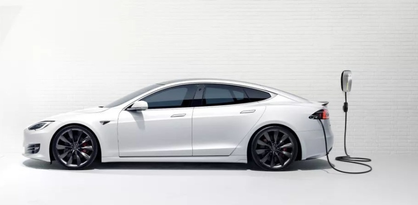

目前主流车企都拥有自家的快充充电桩,比如小鹏汽车超级充电站180kW双枪直流快充桩,理论上最短30分钟可将车辆电量充电至80%;特斯拉最新的V3超级充电桩最大拥有250kW的充电功率,理论上15分钟可实现250km续航的补给。
以上两个算是目前市面上充电速度最快的几个充电桩了,但在实际充电过程中,很难达到最大充电功率,而且随着电池温度和环境温度以及用电负荷等因素影响,充电功率会打上不少折扣。实际充满电基本要1小时左右,和燃油车5分钟加满一箱油相差甚大。

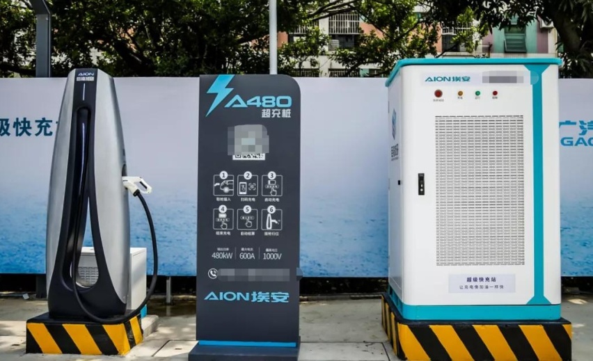

而最近广汽埃安发布的超倍速电池技术和A480超充桩,或许能够打破电动车的充电瓶颈。
据悉,广汽埃安A480超充桩的最高工作电压为880V,最大充电功率为480kW,理论上可实现充电5分钟,续航200公里的充电效率。
要知道目前最快的特斯拉V3超级充电桩,其最大充电功率也“不过”250kW,理论上充电15分钟可补给250km的续航,充电速度只有广汽埃安A480超充桩的三分之一左右。如果将来能够大面积推广,无疑将让电动车发展向前推进一大步。

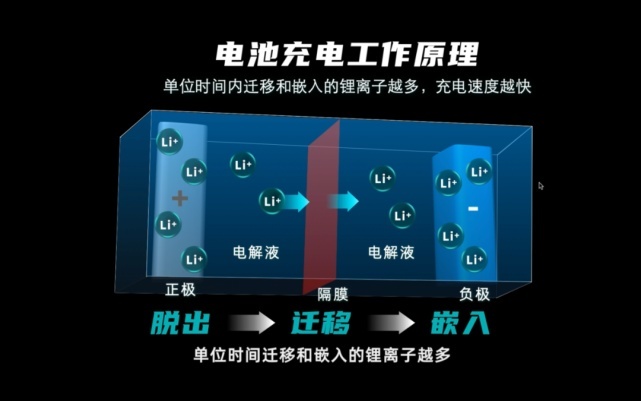

首先我们要了解锂电池充电时的工资原理,充电时,锂离子从电池正极出发,经过隔膜和电解液到达负极,这其中包括了脱出、迁移和嵌入的过程。而充电速度的快慢,取决于单位时间内锂离子迁移和嵌入的数量,数量越多充电速度就越快,反之亦然。
据悉,为了提高锂离子迁移速度和嵌入效率,广汽埃安在电池正负极材料、电解液、隔膜、导电剂等领域进行了大量的研究和实验。经过近7年的努力,终于取得了技术性突破。

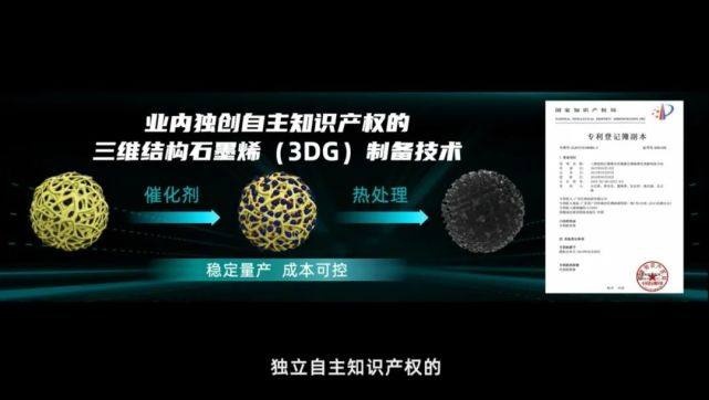

1、采用高孔隙涂覆陶瓷隔膜、新型低粘度高功率电解液降低电解液离子迁移阻力提高迁移速率;2、在负极采用特有的软碳 / 硬碳 / 石墨烯包覆改性技术提高嵌入速率;3、使用三维结构石墨烯新型导电剂搭建高效立体导电网络提高导电能力。

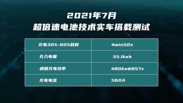

据广汽埃安方面表示,在今年7月份的实车测试中,搭载了超倍速电池技术的车辆从30%充电到80%,用时不到5分钟(4分50秒),充入电量35.1kWh,峰值功率为480kW。
