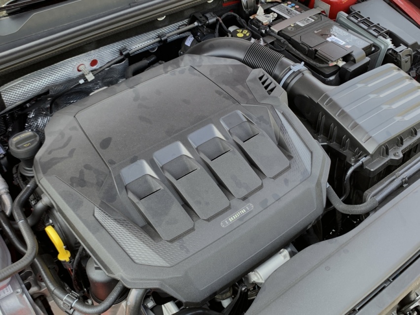

第三代EA888 2.0T发动机,减重7KG,最大功率162kW/4500-6700rpm,最大扭矩350N•m/1500-4300rpm,综合油耗6.7L/100km,满足国六标准。高压燃油系统压力由150bar提高至200bar。
DQ381 7速湿式双离合变速箱,齿轮模数更小。相比DQ380,节省燃油7g/km。

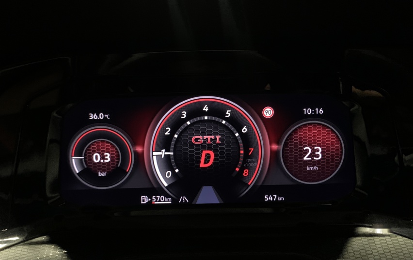

S挡,原厂素车。切入赛道的过程中(以及之后的城市道路D挡蠕动跟车),浅油门低速并没有明显的顿挫,动力输出响应积极而不躁动。半油门低速加速,能明显感觉到发动机和变速箱的完美匹配,随着转速的上升,排气的轰鸣,速度感提升明显。

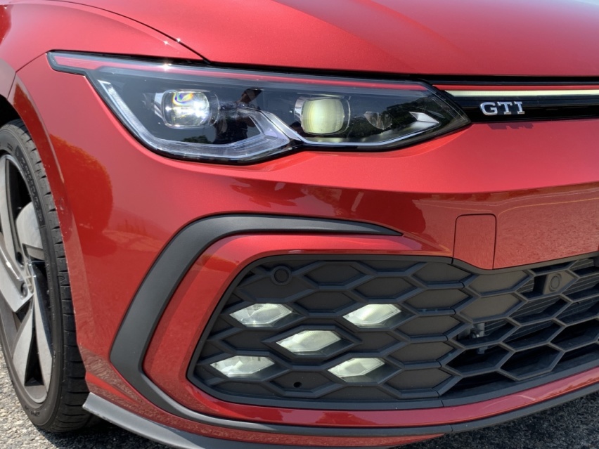

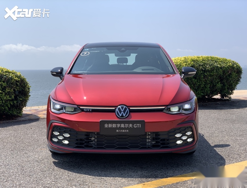

这代高尔夫GTI前脸最好看的,是左右各五颗蜂窝样式的LED雾灯,车主还要手动开启下雾灯。能不能直接改为日行灯?或者跟日行灯联动。不知道欧洲和中国相关法规如何。全文没怎么说外观,因为我拍照已经很尽力了,大家自己看照片。我的感受是好看,车身底部的包围运动感恰到好处。

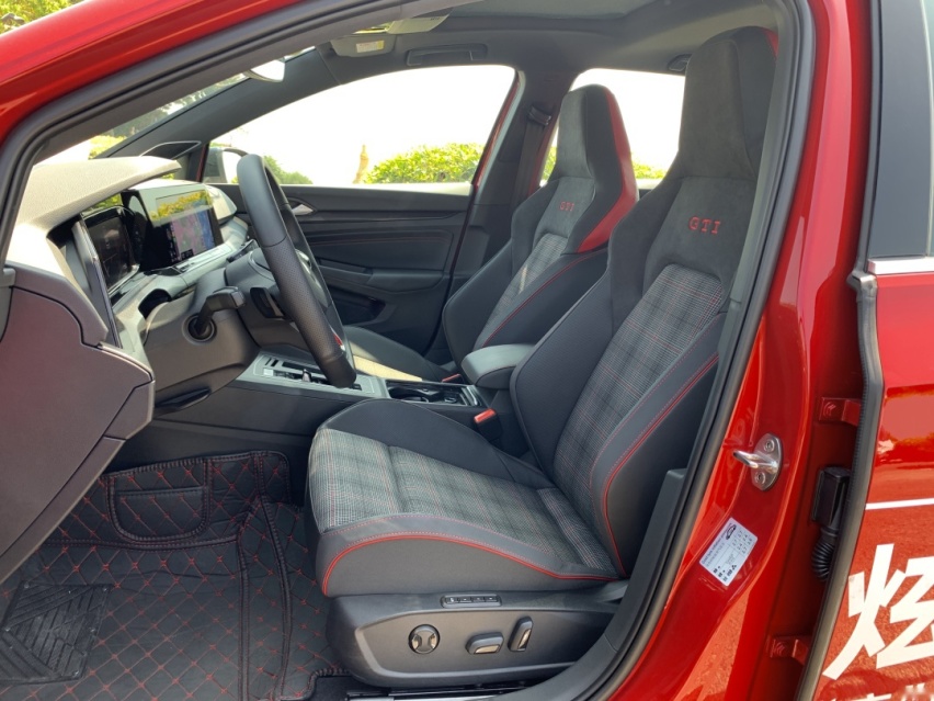

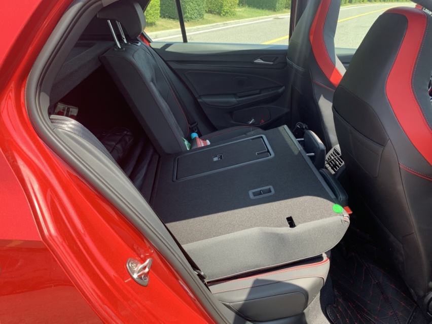

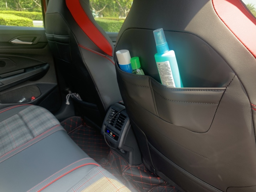

座椅直接采用桶椅,看起来很运动,坐起来包裹感很好,格子布也是GTI经典元素,很好。主驾甚至有座椅记忆,但副驾只有纯手动调节。主驾座椅后排,还在顶部设置有两个小储物袋,放手机和小瓶完全欧克。加上后排座椅能放倒,形成巨大的载物空间,家用能力也完全欧克。对了,第二排中央扶手放下后,还可以打开小通道取后备箱的东西。

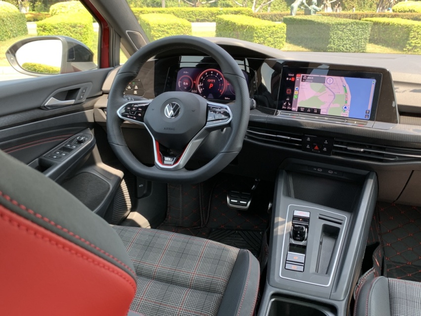

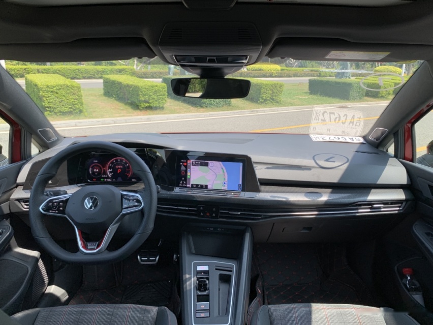

我们自由试驾环节拿到的车,车机系统在无线CarPlay、空调设置等等方面,反应都挺正常,跟我最近试驾的ID.4、ID.6、揽境一样。

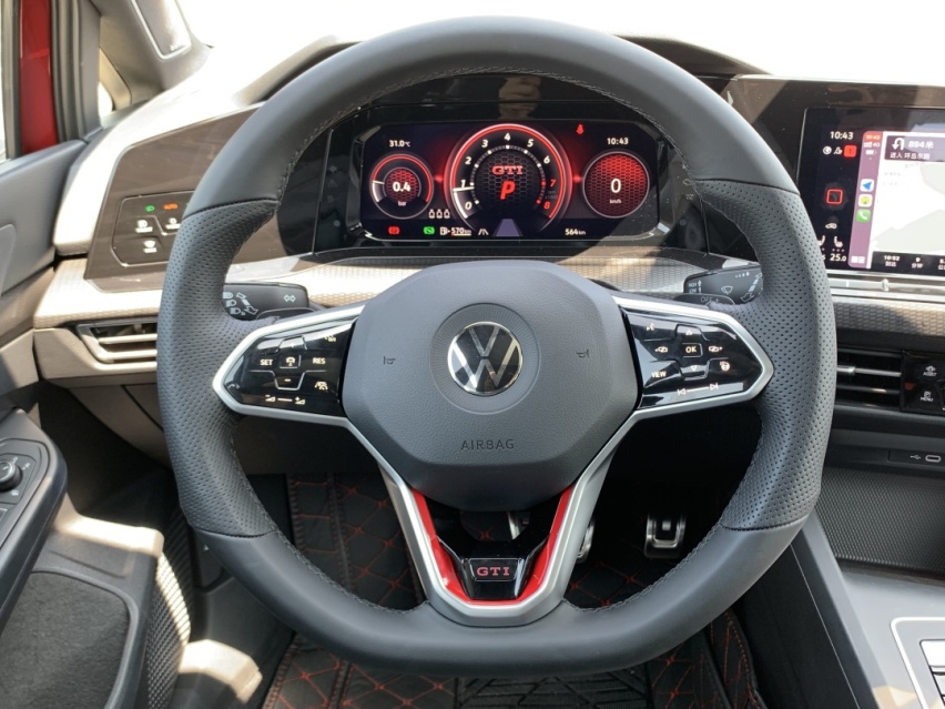

方向盘两侧中下部,有小凸起,手心能清晰知道位置。
前排两个Type C接口,后排是两个方形接口。我就干脆后面拉到前面用。
驾驶席的头部还有拉手,不是应该弄个墨镜盒么?
