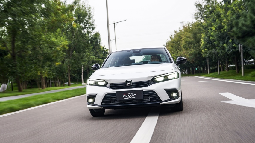

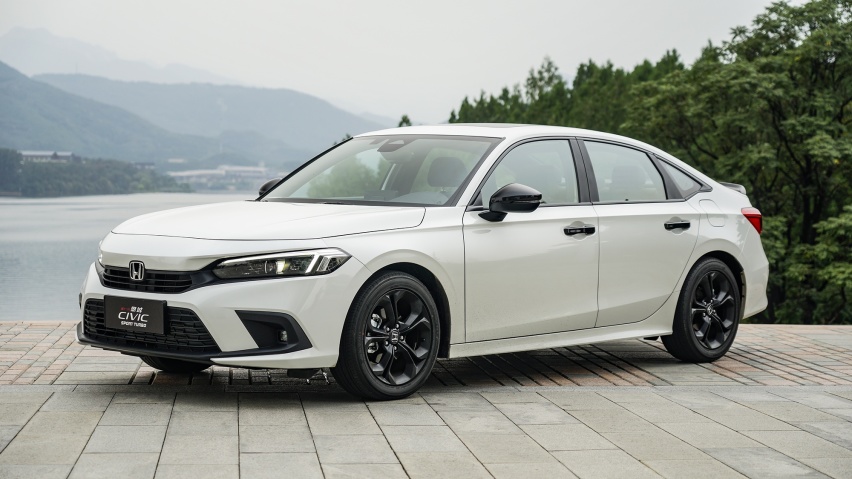

在聊全新思域的驾驶之前,它的外观变化是非常值得花费笔墨的,因为相比起上代硬朗、激进的外观来说,11代思域的外观完全换了一种风格,一种被官方称之为“爽快”的风格。

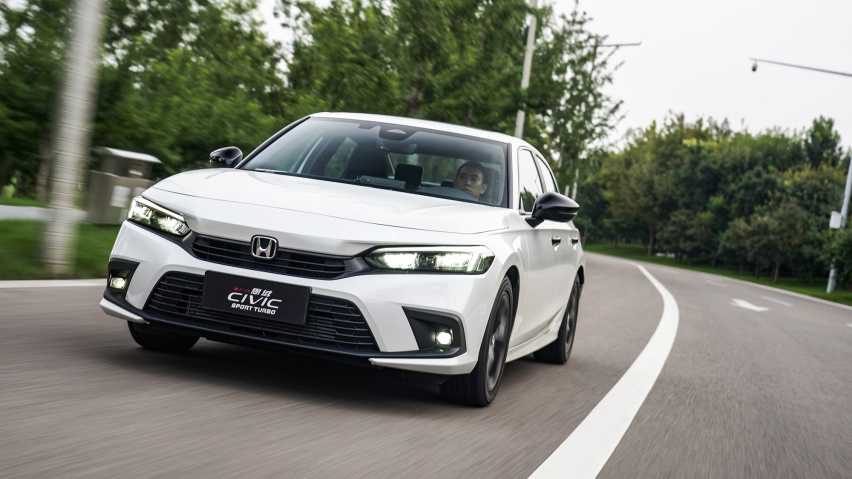

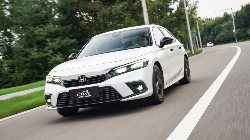

单看前脸你会发现,全新思域的造型明显内敛了许多。原本富有棱角的线条走势开始趋向柔和,营造出了人畜无害的观感,活脱脱一台家用买菜车,甚至还透着一丝大哥雅阁的影子。如果让我来评价全新思域的前脸,那就是干净和整洁。
可如果你稍微动动角度,模拟出一个从外后视镜看它露出半张前脸的视角就会发现,那个曾经充满戾气的“青年”依然健在。与大灯上沿紧邻的一条向车标延伸的斜线折痕,隐约让11代思域的头灯变得凶煞起来。此时再搭配各种充满战斗气息的黑色装饰件,以及现如今已经十分罕见的雾灯,那股熟悉的JDM味瞬间就变得浓郁起来。当然,如果把雾灯换成柠檬黄的颜色,那味道还会更冲一些。

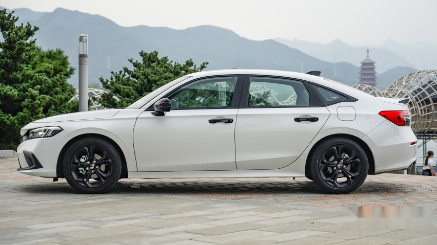

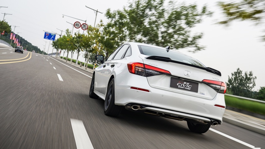

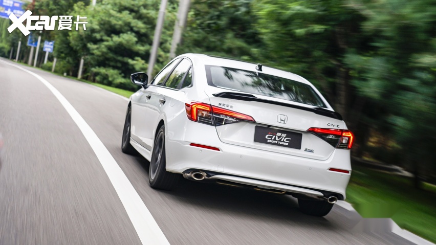

在21世纪的今天,为了满足侧面碰撞法规,大部分车型的窗线都越来越高,以更大的门板面积来保护车内乘员。不过,窄小的车窗也不可避免地导致了压抑的观感,所以此次全新思域便反其道而行之,通过更低的窗线,在只有1415mm的车身高度上,营造出了内部空间又大又通透的视觉效果。再加上单一平直腰线的设计,也使这台仅使用17寸轮圈的A级车仿佛拥有了一双大脚,营造出了跨级别的视觉效果。不过相比于上代车型的俯冲式腰线,全新思域的平直腰线也让它显得不再那么运动。

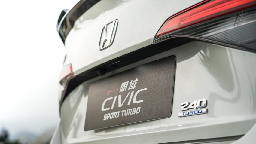

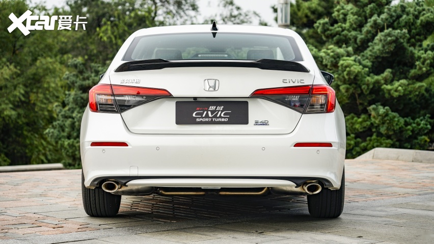

也许是为了弥补前脸和侧面丢失的运动感,又或者是为了省去消费者像上代车型一样需要进行后期改装的麻烦,全新思域顶配车型的车尾,原厂就配备了一个尺寸巨大的黑色“鸭尾”。与此同时,上代车型被藏起来的双边单出排气,也被放在了明面上。要知道,对于汽车来说,排气孔外置永远都是耀武扬威的最好武器(PS:假的除外)。

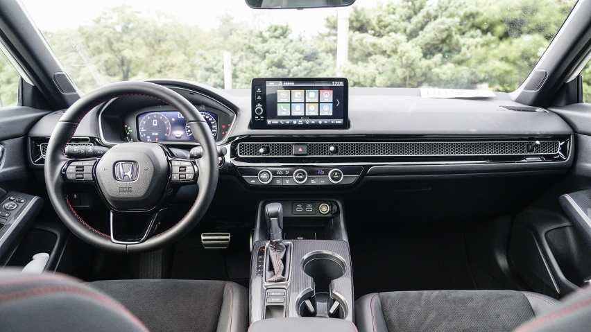

除了外观,11代思域的内饰变化同样巨大,甚至当不少人看见它的内饰照片时,都认为本田的内饰终于有高级感了。诚然,全新思域的内饰确实非常符合当下人们的审美,简约的造型颇有豪华品牌轿车的感觉,与此同时,各项功能按键也都被罗列在了十分顺手的位置。只可惜,由于价格和车型定位的关系,这套内饰在近距离观看时就没有照片上显得那么精致了。好在空调温度、风量调节旋钮的阻尼,可以略微弥补回这种落差感。
值得一提的是,在当下车机功能越来越臃肿的今天,一个流畅度能宛如老车上单色屏幕一样的中控大屏已经变得十分稀有。卡顿、反应迟缓都让现如今的中控屏幕显得华而不实,更有甚者,在完成点火、着车、起步动作后,车机都不能启动到能正常使用的状态。然而不知道本田掌握了什么系统优化的秘诀,全新思域的车机简直如丝般顺滑,反应速度完全可以和智能手机相媲美。只是略显遗憾的是,缺乏Carplay的支持,让它对于一些苹果手机用户来说有些不太方便。但官方也表示,如果市场需求很大,是可以通过OTA的方式后期激活Carplay功能的。

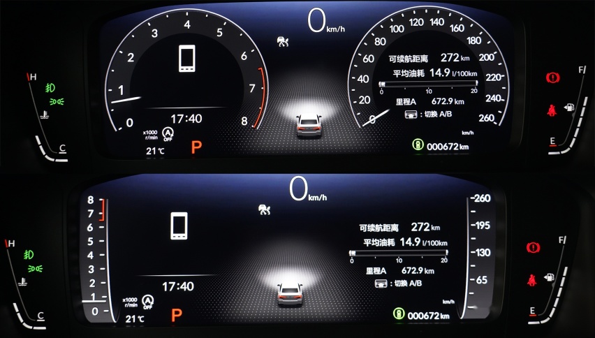

除了中控屏幕运行流畅外,全新液晶仪表中的各项菜单切换也同样如此。并且与某些品牌不同的是,思域的液晶仪表是可以真正发挥出液晶能够显示万物的能力。刨除掉传统的双圆造型外,这个液晶仪表还提供了一种被官方称为“竖条”的界面,以此来拓宽中央辅助驾驶的显示区域。另外这个界面还内置了一个小彩蛋,仪表中央的小车是可以时时显示车辆当前灯光状态的。比如当你踩下刹车后,小车的刹车灯也会同时亮起。

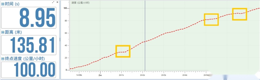

黄框为打滑点

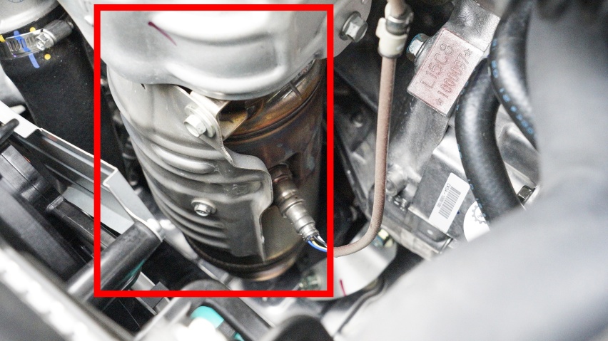

但可惜的是,经过实测,全新思域的0-100km/h加速时间却只做到了8.95秒,似乎它的拳头并没有原来那么有力且壮实了。虽然这其中有大概0.4秒的时间是因为测试场地糟糕的路面条件,让思域出现了3次轻微打滑才导致的。可与曾经7秒破百的上代车型相比,经过发动机优化后才跑出的8.55秒成绩,还是退步了不少。
红框内为颗粒捕捉器GPF
这其中的原因,除了全新思域的重量比上代思域重了大约70kg以外,最主要的问题就出在了隐藏在涡轮后方的颗粒捕捉器(GPF)上。随着国六b排放标准实行,为了大幅降低颗粒物的排放,不少车型都通过加装堪比防毒面具的颗粒捕捉器,来应对中国这套全球最严苛的环保标准。但颗粒捕捉器极差的气流通过性,则会导致那些使用它的车型,或多或少出现一定的动力下降问题。事后我也请教了本田日方的工程师。工程师表示,动力变差确实是因为GPF所致,因为在他们的试验场里,不使用颗粒捕捉器的11代思域加速成绩,是与同样没有颗粒捕捉器的10代思域几乎相同的。

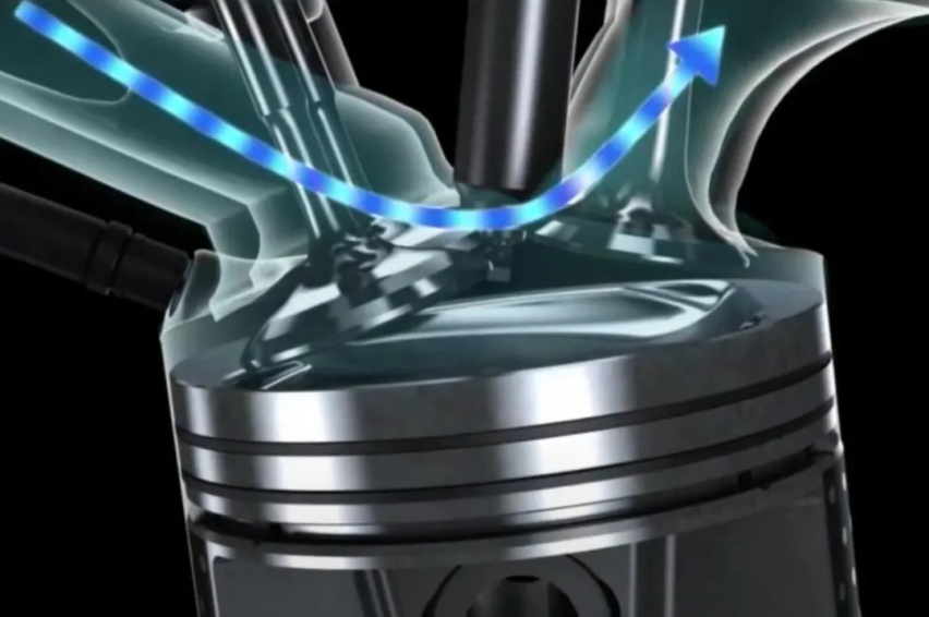

虽然新、老思域的动力差别不大,但全新思域的动力释放却与10代车型有着本质上的差别。其中,10代思域的动力释放特性与老式日系涡轮增压车型十分相像,当你踩下地板油之后,接近1.1bar的较大涡轮增压值会直接导致巨大的涡轮迟滞,需要等上接近1秒时间,狂暴的动力才能跟上你的思想。这种非常“Old School”的动力释放,虽然在日常超车时总会显得有些跟不上节奏,但对于喜欢JDM的人来说,却有着其独特的韵味。而11代思域却并非如此,十分跟脚的动力释放,让它更加符合现在人们对于汽车的动力需求。
当你踩下油门准备超车时,11代思域的CVT变速箱可以在瞬间将发动机转速拉到指定区间,高转速下更充沛的动力便能瞬间涌现,丝毫没有拖泥带水的感觉。而这种动力水平的提高,则要归功于11代思域L15C8发动机上,在排气侧新增的VTEC气门升程技术。
大家都知道,以前在本田的自然吸气发动机上,VTEC都是布置在进气门一侧的。而到了涡轮机时代,VTEC却被布置在了排气门一侧。之所以会有这样的变动,是因为涡轮增压发动机的进气压力非常大,大到无需VTEC就可以将大量新鲜空气压入气缸来满足动力需求。而在涡轮发动机排气门一侧装VTEC,是因为排气门VTEC可以通过切换高角度凸轮(上图橙色),来使气门“下潜”的更深,从而留出更大的气门升程去利用较高的进气压力,将气缸内的残余废气推出去,达到更好的扫气效果(如下图所示)。
在获得了更好的扫气效果后,气缸内的高温残余废气量将得到大幅降低,这也就意味着气缸有了更多的空间去留给新鲜的空气,进而提高动力性能。其实原理就好比人类的呼吸,不把废气呼出去就没法吸进更多的空气。除此之外,更好的扫气效果还能降低气缸内的温度,可以有效避免发动机出现爆震,同时也不用再单一依赖多喷汽油的方式来降低涡轮增压发动机的缸内温度了,对节油也有着不小的帮助。

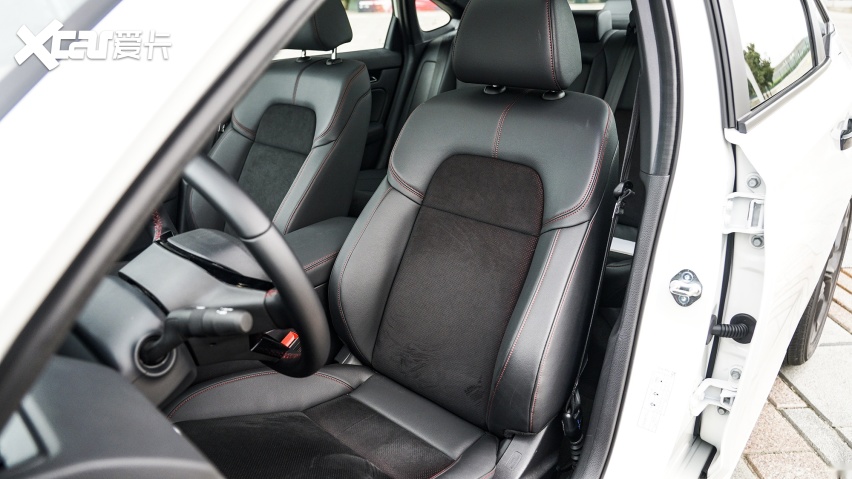

而激烈驾驶时的信心来源,还跟它全新设计的座椅有很大关系。相比于上代车型过弯时,需要用腿顶住门板才能避免身体被离心力甩飞的状态来说,全新思域通过全新的座椅设计,利用巨大的护翼以及更深的臀部包裹,为驾驶者提供了非常牢靠的身体姿态。而这种物理层面的“人车合一”,则大幅降低了驾驶者对于车辆侧倾的主观感知,带来了相当运动的驾驶氛围。与此同时,11代思域的坐姿高度,竟然在上一代就已经远低于同级别车型的基础上,再一次得到了降低,这种更加贴地的运动坐姿,也进一步放大了它在山路驾驶时的速度感,为驾驶者带来了更强的感官刺激!

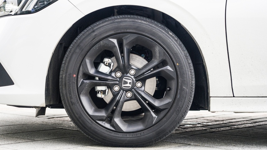

除了座椅以外,11代思域的原厂轮胎也增加了这台车的刺激感。四条抓地力十分糟糕的优科豪马ADVANDB轮胎,使全新思域在山路中的过弯极限严重受限。按道理来说,轮胎抓地力差会大幅降低车辆的驾驶乐趣,可这套轮胎实在是太会叫了......
我只需使出40%的驾驶功力,车内靠近轮拱的方向就已经传来了轻微的“吱吱”声。而当我使出50%功力时,胎叫声就会非常响亮地充斥车厢了。此时,如果我再进一步将车辆推向极限,那整个山谷就会被这套ADVAN DB轮胎的高潮声填满了......这种不费力就能把对方搞得不能自已,情不自禁尖叫的成就感,男人应该都能理解吧~并且出乎意料的是,当轮胎的尖叫不绝于耳,抓地力已经处于极限的时候,我手中这台11代思域却依然拥有着出色的弯道循迹性,整体的状态非常可控,并没有出现推头倾向。
