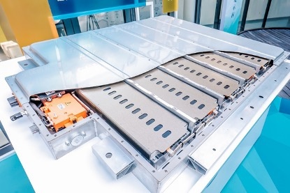

大禹电池技术是长城汽车在当今社会电池安全问题频发的情况下,为给用户带来更强安全保障所推出的全新电池安全技术。曹永强表示:“该技术以‘大禹治水,堵不如疏’为理念,‘变堵为疏’,采用‘控+导=通’的核心技术原理,搭建4层5维安全矩阵,采取8大创新设计,包括热源隔断、双向换流、热流分配、定向排爆、高温绝缘、自动灭火、正压阻氧、智能冷却等,覆盖热源抑制、隔离、冷却、排出等各项领域,保障电池不起火、不爆炸。”大禹电池技术将电池安全提升到全新高度,将应用于下一代全新电动车平台,全面最大化保障用户安全,首搭车型为沙龙品牌第一款车型。
目前行业内主流电池多采用NCM(镍钴锰)三元电芯,大禹电池技术有效解决了困扰行业的NCM811高镍电芯安全性问题。其从电芯、模组、电池系统、整车四层进行匹配,从电芯测试、系统数据、安全设计、虚拟仿真、测试验证五个维度设计理念,实现电池热失控安全全防护。
大禹电池技术布局数十项完全自主研发的核心专利技术,突破电池本征、PACK设计、BMS 3大维度39个热失控故障节点,全面保障电池安全。同时通过热源隔断、双向换流、热流分配、定向排爆、高温绝缘、自动灭火、正压阻氧、智能冷却八大全新设计理念,实现“控+导=通”热失控安全矩阵,保证在“大容量高镍电芯”“电池包任意位置”“加热两个电芯并连续触发热失控”的情况下都能实现不起火、不爆炸,开启行业电池安全发展新方向,将电池安全提升到全新高度。

在大禹电池技术创新设计下,电芯内部热量被迅速导流,完全有效地保障了电池安全。
