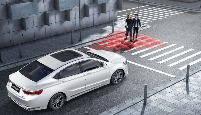

自动刹车辅助系统——
自动刹车辅助系统(AEB),是指车辆在非自适应巡航的情况下正常行驶,如车辆遇到突发危险情况或与前车及行人距离小于安全距离时主动进行刹车(但具备这种功能的车辆并不一定能够将车辆完全刹停)避免或减少追尾等碰撞事故的发生,从而提高行车安全性的一种技术。
该系统在不同的厂家有着不同的名字,例如丰田的预碰撞安全系统称为Pre-Collision System,简称PCS;本田的CMBS(Collision Mitigation Brake System)以及奔驰的pre-safe系统等,但工作原理是相同的。
一般来说,AEB由两个系统组成,包括车辆碰撞迫近制动系统(CIB)和动态制动支持系统(DBS),其中CIB系统会在追尾以及驾驶员未采取任何行动的情况下,会紧急制动车辆,而DBS在驾驶员没有施加足够的制动行动时,会给予帮助避免碰撞。

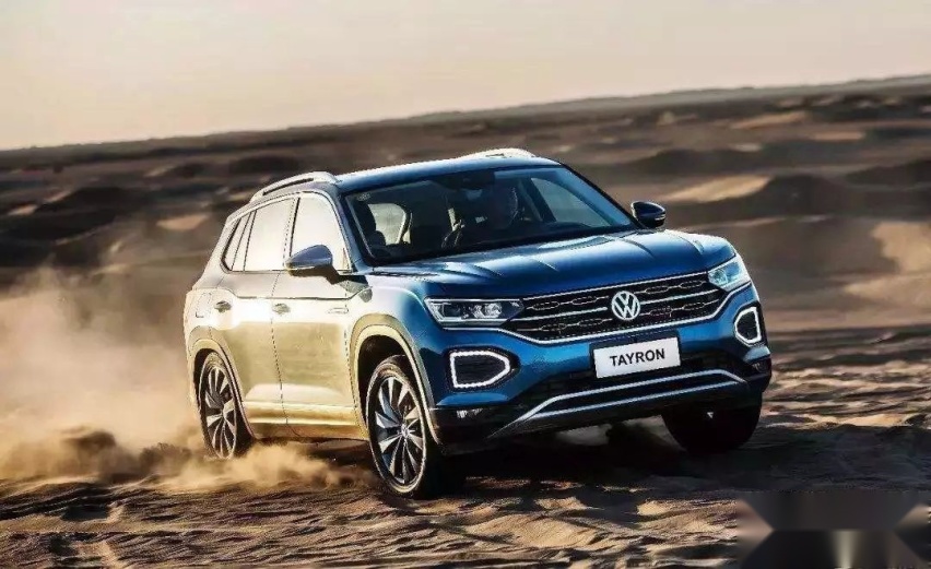

比较高级的车型还配备了TJA交通拥堵辅助系统,一汽大众探岳就是其中之一。TJA拥堵辅助系统,全称TrafficJam Assist 拥堵辅助系统,整合了ACC3.0自适应巡航系统和LaneAssist车道保持功能。
