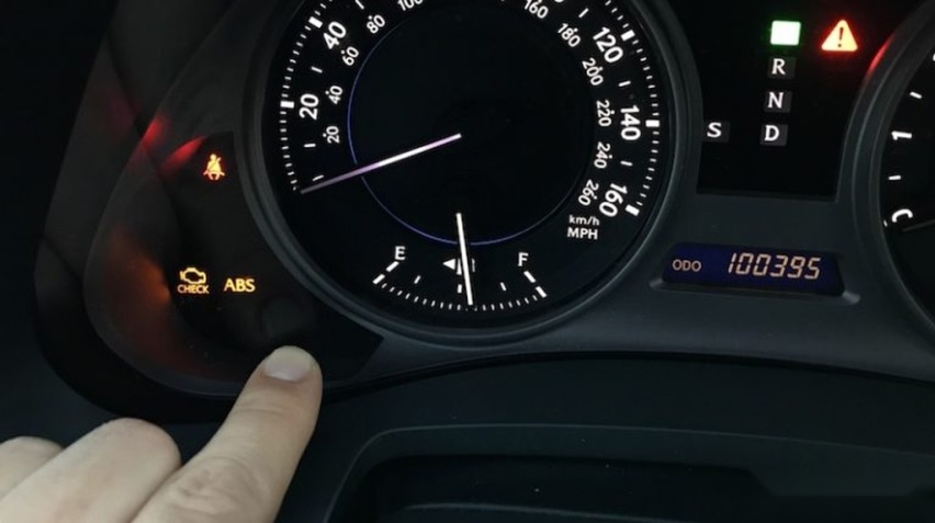

而80后和90后的司机相对年轻,喜欢琢磨,有一定的精力去研究汽车,所以他们更容易在自己研究的基础上去决定加油量。比如下面这些因素:
1、熟悉车况,知道该加多少
老司机加油喜欢加200,而不是一次加满,有什么秘密吗?
年轻司机们平时喜欢琢磨汽车,爱车油箱容量多少、多少钱能加满心里都是一清二楚的。加油时看一眼油表再结合当前油价基本上就能估摸出加多少钱就能到刚刚好的地步了。所以他们更喜欢按固定金额加油。

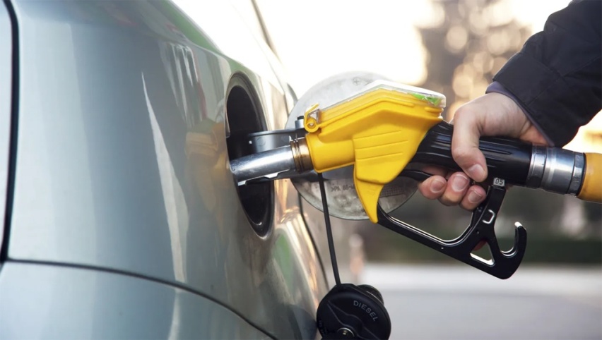

总之每次加满或者按固定金额加油都是个人的习惯问题,我觉得只要自己觉着舒服就行。不过在这里要跟大家分享几个常识性的问题,希望对大家用车有所帮助:
(1)油箱里有通气口,保证加油时汽油可以顺利流入油箱。当加油量达到设计标准时油液会刚好封住通气口,加油管产生气阻,使加油枪跳枪,这就代表加满了。
(2)正常加到跳枪就是油箱加满的信号,这时候油箱里的油量处于设计的最大容量,是安全的。但跳枪后再继续加就会超过设计容量了,可能会引发一些安全隐患。
(3)如果你的车辆要长期停放,我觉得加满油比半箱油更好。因为汽油挥发性强,汽油中的一些烃类物质也容易被氧化变成胶质。半箱油的状态下汽油与空气接触面积更大,更容易被氧化。而加满油后油箱里空气很少,汽油氧化速度反而更慢,蒸发速度也更慢。
