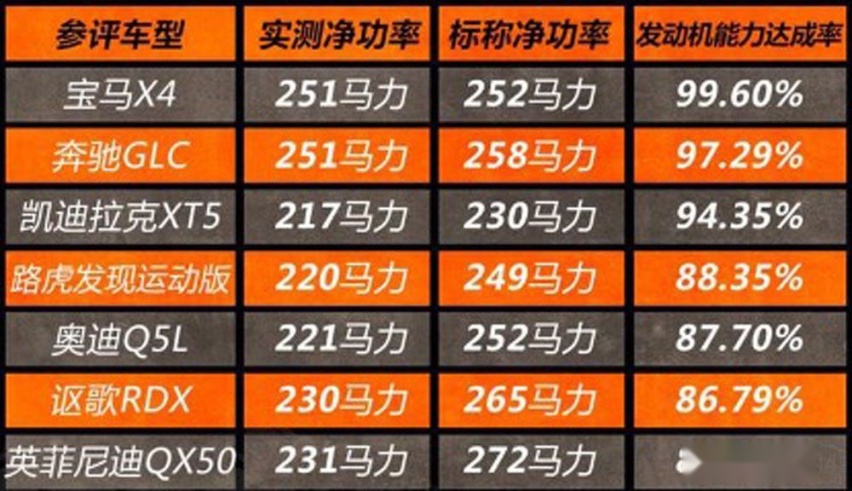

对于大多数车主来说,用马力机测试自家的车辆可能并不太切合实际情况。毕竟多数人买车只是为了日常通勤代步或者载着全家人一起外出游玩,但随着网上出现了越来越多的马力机测试,还是引起了不少人的好奇心。比如前段时间,某家就搞了一个声势浩大的豪华品牌SUV马力机测试,甚至还在网上产生了很大反响。
毕竟之前只要是关于某厂商发动机虚标的事件在网上就会闹得沸沸扬扬,再者谁不想知道自己开的车动力的真实水平究竟如何,但用自己车测试肯定心疼,而别人测试那就没关系了。但是整个行业里有一个怪现象,就是只要有马力机测试一出结果,绝对少不了一堆人围着某些汽车厂商喷其发动机虚标,好像这都成为了行业潜规则?
马力机测试为何往往引出发动机虚标争议?
根据之前某家测试的结果来看,马力机上的测试数据与标称功率吻合度超过90%可以说是少之又少。而大多数的车型标称功率与实际功率吻合度也就在80%左右,面对这种情况,大多数人普遍的理解可能都是属于发动机虚标,但其实不然。

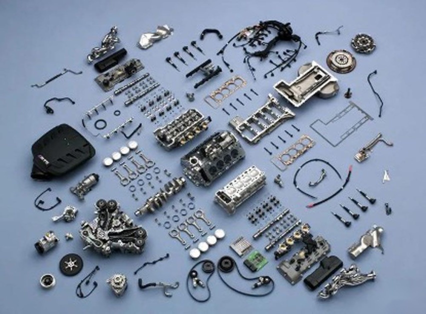

那么问题来了,究竟什么才叫发动机虚标?其实很多人甚至连发动机总功率跟净功率都不分清楚,而这些概念名称究竟都是啥意思呢?一般来说,发动机有着总功率和净功率两种说法。其实这很好理解,因为发动机本身除了自身之外,还会带有散热器、排气系统、风扇等需要消耗能量的附件配置。如果将这些附件配置去掉,那么剩下的就是总功率了,也就是我们常说的额定功率。
当然这只是理想状态,因为实际上发动机离不开散热器、排气系统、风扇等等,而这些附件统统都需要消耗发动机的动力,因此再加上这些消耗功率,那才算是发动机净功率。不难看出,净功率肯定比总功率小。而有时候,我们在网上看到一些车型对外宣传的是总功率,那么这个数据自然肯定要比实际数据好看,但如果测试后,就容易出现虚标的情况。那么,你就能说这是发动机虚标吗?咱们接着说。

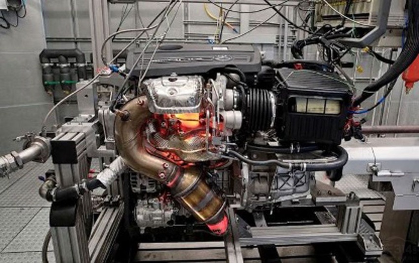

当然还有一些特殊情况,有些汽车厂商在宣传过程中为了突出新车的产品力,往往对外宣传的也是总功率,所以偶尔会出现翻车的情况。但你要说是人家是不是虚标,那么还是得看在工信部申报信息或者铭牌上看到的发动机净功率。只要没有造假,按照GBT19055-2003标准测试得到的发动机动力数据,就不存在虚标这回事。
当然,还有些人在马力机上测试时,跑不到厂商标称的净功率,这又是怎么回事呢?其实这也不难理解。毕竟厂商给出的各项测试数据,都是在一个理想的状态下,要么就是实验室环境中,那环境条件可是相当苛刻。这其实也跟手机测试类似,比如官方给的跑分分数,一般用户拿来自己怎么跑都跑不到,其实也是类似的原因。而汽车这边就要更复杂一些了。

另外据我们了解,不同地区在用马力机测试的方法也各不相同。比如说日本用JIS标准,美国用SAE标准,德国用DIN标准,还有一个ISO国际标准。这些标准本身也各不相同,比如说ISO的进气温度标准是25℃,而DIN标准是20℃,但这5℃的差距,对于涡轮增压发动机的影响也至关重要。除此之外,关于轮上传递效率其实主要跟变速箱类型以及调校有关,这个就更容易理解了。这就好比都是ZF变速箱,为什么路虎不如宝马。
