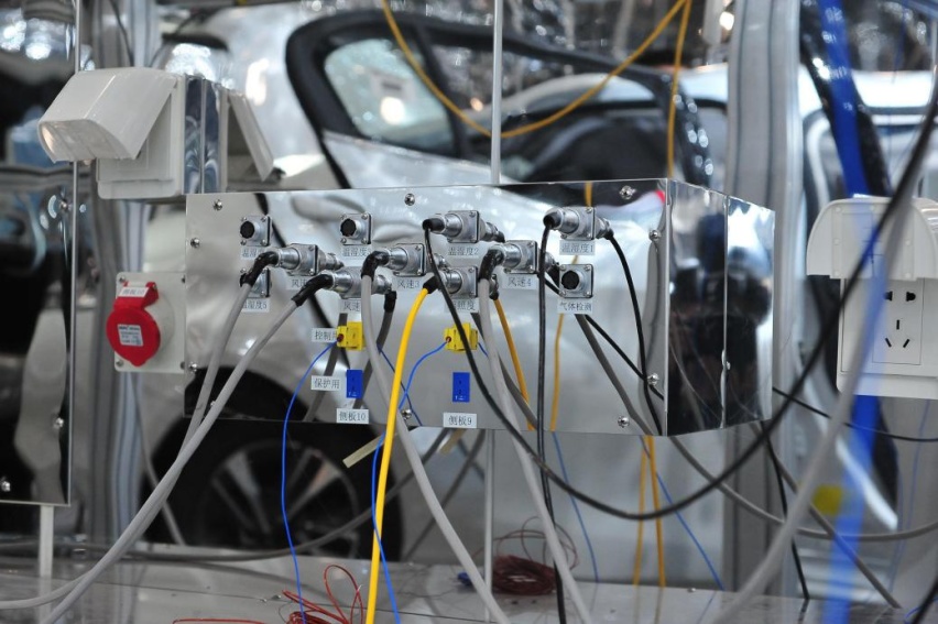

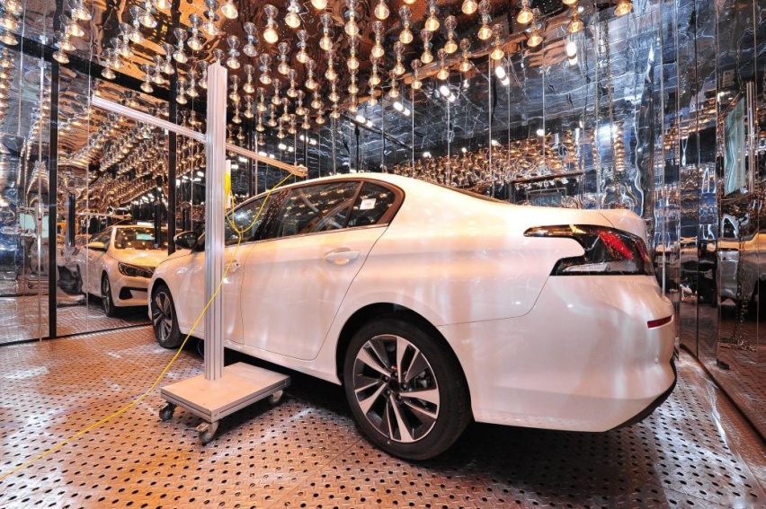

VOC指按照世界卫生组织定义,沸点在50℃-250℃的易挥发有机物,常存在于座椅、仪表盘、车门内饰中。一定浓度的VOC物质可对乘客造成健康伤害。高温VOC测试项目旨在通过加热车辆并封闭一定时间,促使VOC有机物挥发,以此模拟并评价车辆在极端高温环境下的座舱空气质量表现。
目前国内各车企主要以HJ/T 400-2007标准作为座舱空气质量测试标准,考量的是常温状态下的座舱VOC含量。部分车企则采用难度更大的ISO 12219-1:2012标准,评测夏季高温等恶劣环境下的座舱空气质量表现。相比之下,此次高温VOC测试所采用的评判标准较ISO 12219-1:2012更为严苛。以主要的加温环节为例,ISO测试标准中的高温静置时间为4小时,而此次测试标致408则经受了长达8小时的高温炙烤,测试的条件比沃尔沃等豪华品牌所采用的高温测试标准更加严格。
活动现场,标致408测试车辆的四周放置了多处灯源和反光板。在灯光的炙烤下,车内仪表板、座椅、地垫、车顶内饰迅速升温。经测试,高温静置后座舱空气的VOC含量测试结果仍然低于常温条件下的国标限值,且同GB国标(25℃)、清新空气座舱认证标准(25℃)横向作对比,甲苯、二甲苯等有害物质差距微乎其微。根据中汽研汽车检验中心试验报告结果显示,标致408在高温VOC测试中,各项空气质量指标均获得优秀的评价。
