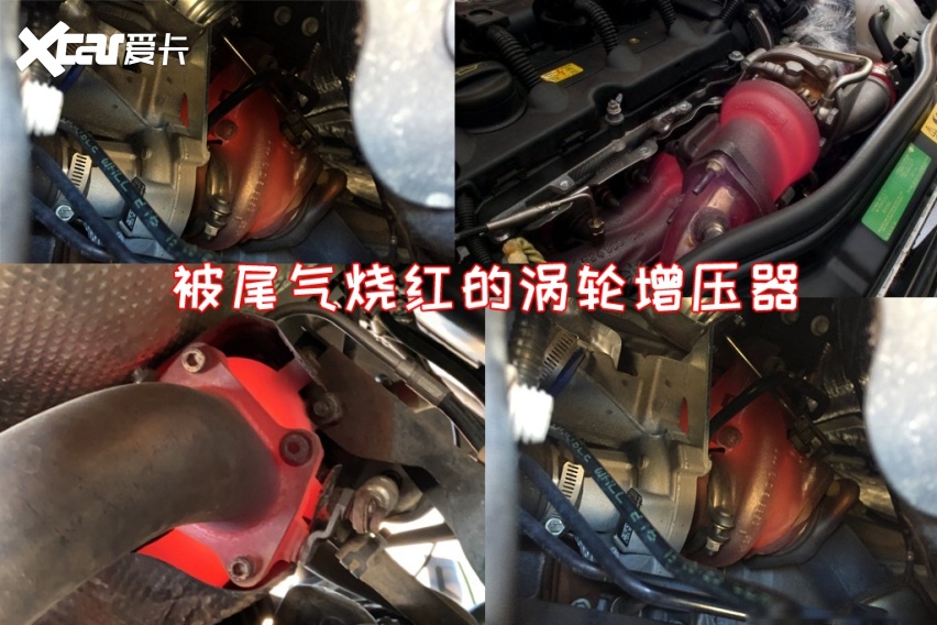

在激烈驾驶时增压器温度非常高,有时候甚至增压器外壳都会被烧得通红。这时候增压器必须得到良好的散热,不然高温会使增压器轴心里的机油结焦,导致增压器损坏。增压器主要靠冷却液和机油散热,对于不带电子机油泵和电子水泵的发动机来说熄火后冷却液和机油就不循环了,没办法给增压器散热了,因此这类车在激烈驾驶后最好原地怠速一两分钟让增压器好好降温。
有些车主认为熄火后散热风扇会继续转动散热,所以没必要再怠速了。还有些车主说自己一直都是停车立马熄火,好几年了也没见增压器损坏。其实这些观点比较片面,首先停车后散热风扇持续转动并不是给增压器散热的,而是给机舱降温,避免高温导致汽油汽化产生气阻,另外延长零部件寿命的。其次增压器外壳并不怕热,怕热的是核心轴承,而仅凭风扇那点风量很难给增压器核心散热,另外很多车增压器都位于发动机后方,散热风扇根本就吹不着,何谈散热呢?
至于有些车主说自己平时都是直接熄火,也没见增压器损坏,这就更好理解了。因为涡轮增压器并不是一直在工作,发动机电脑会根据你踩油门的深度决定是否增压、增压强度是多少。所以当你温柔驾驶时增压器几乎不怎么工作,温度自然不高了,那么停车后直接熄火一点问题也没有。而现实中我们大多数人日常驾驶都是这个状态,所以增压器并不会出什么问题。但我们说的是在激烈驾驶后应该怠速降温,因为激烈驾驶状态下增压器可能会以最大强度工作,升温特别快,这时候直接熄火必然会对增压器产生影响。

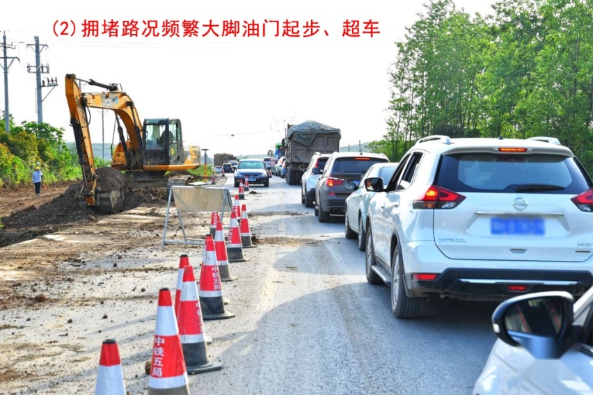

(2)较为拥堵的路况行驶,频繁大脚油门起步、超车。拥堵路况看似车速不高,但是你要频繁大脚油门起步、超车的话增压器会频繁起压,升温也很快。而且拥堵路段车速不高,车头没有足够的冷却气流,反而不利于散热。比如走国道,又遇到拥堵,此时超车的机会稍纵即逝,超车时油门踩得重,而且一旦路况有变立马就要刹车减速,涡轮起压频繁而且强度高。

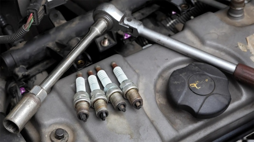

涡轮增压发动机与自吸发动机一个显著的区别就是两者火花塞寿命不同,自吸的火花塞最长可以用数十万公里,而涡轮增压发动机的火花塞寿命起码比自吸少一倍。
因为涡轮增压发动机是通过增压器强行把更多空气压入气缸,相同排量的情况下涡轮增压发动机气缸里燃烧的混合气更多,而燃烧室容积更小,这么多混合气在狭小的空间剧烈燃烧,温度非常高,而火花塞就位于燃烧室里,其工作条件自然更恶劣,老化速度也就更快。如果不注意检查的话火花塞电极烧蚀轻则导致发动机失火亮故障灯,重则火花塞电极脱落导致拉缸。
不过话说回来如今增压发动机普遍使用等级更高的铱金火花塞,其耐久性要好得多。再加上大部分情况下我们都是相对温柔的驾驶,所以火花塞实际寿命要比理论值高一些。但我们也应该注意到这样的问题,那就是如今的增压发动机性能参数都普遍比之前的高,这是因为增压压力更大,压缩比也适当提高了,而这就又使得火花塞工作条件相对恶化了。所以我们平时不一定非要按厂家规定的周期去更换火花塞,但是起码你心里要有点数。
