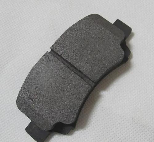

刹车片的工作原理
刹车片是由钢板、粘接隔热层和摩擦块构成,刹车时被挤压在刹车盘和刹车鼓上而产生摩擦,从而达到车辆减速刹车的目的,由于作用性质决定,它只能被不断消耗。

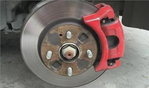

盘式刹车又叫碟刹,由一个与车轮相连的制动盘和制动卡钳组成,它是利用刹车总泵产生的推动压力经由刹车油传送到刹车卡钳上的刹车分泵,推动刹车片去夹紧刹车盘,产生摩擦以降低车轮转速,达到制动的目的,配合ABS系统能有效防止车轮抱死,刹车力量强劲。

在踩刹车的时候一旦发生异响就要注意了,就是一种滋滋的声音,就像铁摩铁的感觉,这种情况可能是安装的问题,也可能是刹车片变薄的原因,具体是哪一个还得到修理厂去检查一下,由于刹车片是在车轮里面不方便观察情况,必须要把车轮卸下来才能够看清楚里面情况,肉眼无法准确地判断。
第二,检查刹车片的厚度。
刹车片有一定的厚度,当我们用刹车来制动时,刹车片因摩擦而导致厚度会变薄,车主可以观察刹车片的厚度。一般来说,新刹车片的厚度一般为15毫米,如果刹车片的厚度只有三分之一,也就是说是5毫米,毫无疑问刹车片就需要更换了。另外,由于刹车片与制动盘之间的相对摩擦,当刹车片磨损严重时,还应及时检查刹车盘是否也磨损严重。
