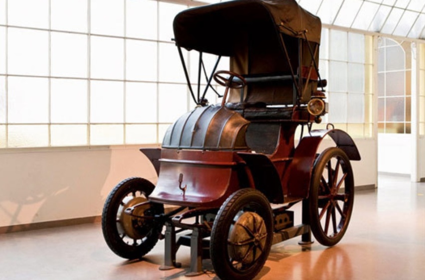

其实,这样的问题我等大聪明都能想到,那些整日研究汽车的老教授肯定早就想到了,并且早已造出来了。早在100年前,保时捷就造了一款搭载轮毂电机的电动车。大家看图,这辆车整体造型是不是很像马车?但他确实是一辆电动汽车。车辆的前轮是不是有两顶“大帽子”,那不是刹车盘,那是轮毂电机。

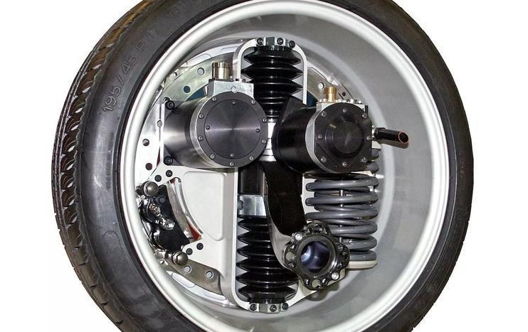

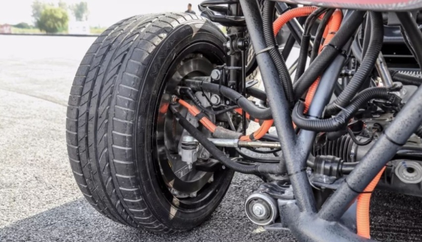

除了保时捷之外,其他车企也对轮毂电机极为感兴趣,前前后后也研制出了不少搭载轮毂电机的新车。这其中,法国跑车小厂Venturi更是研究到“走火入魔”,他和米其林合作,推出了采用米其林“主动轮”技术的Volage跑车。这辆车不仅搭载轮毂电机,更是将悬挂、盘式制动器集成在轮毂内。不得不说,这辆车的轮毂鸭梨山大。

首先,轮毂和电机集成在一起,无疑增加了簧下质量,致使整车的舒适性以及操控性大打折扣。这就和我们穿的鞋一样,如果鞋子太重,那走路肯定不方便,动作反应也会变迟钝。
其次,轮毂电机散热困难。由于轮毂电机集成在轮毂内,散热环境差,容易导致电机过热,影响电机寿命。另外车轮摩擦生热加上电机发热,很容易造成轮胎的损坏。

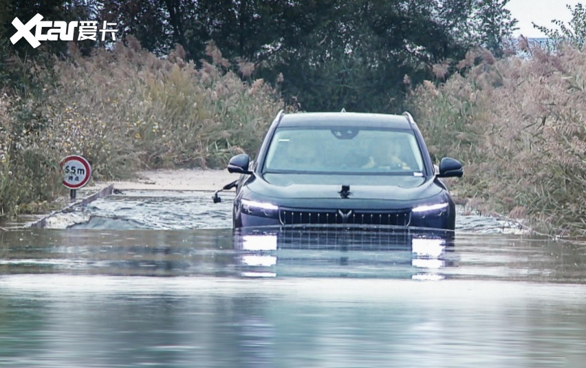

第三,轮毂电机的环境适应性差。轮毂电机因为集成在轮毂中,所以离地间隙相对较低,那么在遇到雨雪、砂石、泥泞路段或者涉水路段的时候,比较容易受到冲击或者破坏。
