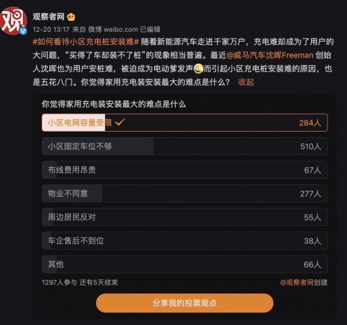

新能源汽车这几年在飞速的发展,车辆续航、智能化等方面在逐渐提升,但是谈到购买新能源车后关乎使用体验最关键的私人充电桩安装问题,仍然是个普遍的难题。近日,观察者网就#如何看待小区充电桩安装难# 问题开启了一项 “安装最大的难点是什么”的投票调查,截至目前已经有1297人参与了投票,下面就是关于不同难点的选项和投票的人数。

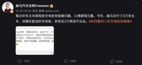

威马汽车沈晖对此事项也非常关注,近日在在官方微博与网友探讨了私人充电桩安装难的问题,并且透露了一项数据。他表示:威马今年已经交付了4万多台车,但是随着配送的充电桩,却有2万根送不出去。
根据中国充电联盟发布的2021年9月车企随车配建充电设施运行情况的一项数据能够看出。截至2021年9月,根据采样的38.1万条未随车配建充电设施原因数据分析。其中集团用户自行建桩、居住地没有固定停车位、居住地物业不配合这三个因素是未随车配建充电设施的主要原因,占比分别为48.6%、10.3%、9.9%,合计68.8%,另外工作地没有固定车位、报装难度大、用户选用专用场站充电及其他原因占比为31.2%。
通过这项数据就不难理解威马汽车为什么有2万根充电桩送不出去了。另外根据以上数据来看,私人充电桩安装难是普遍存在的问题,另外通过各种各样的难点来看,具体的安装难的原因还不相同,具有多样性。下面我们就来看看车企送给你家用充电桩到底难在哪儿?为什么处处受阻,物业、电网、车企和你的邻居们都怎么了?

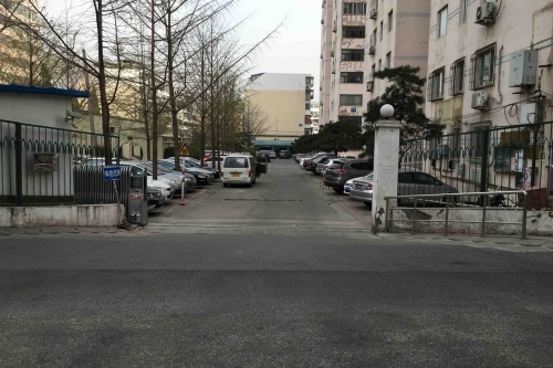

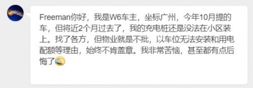

安装私人充电桩这件事情是一件车主收益,其他部门多方协同配合的一件事情。当我们安装完充电桩后,只有自己能够享受到便利,但物业公司则需要承担更多的管理成本,未来一旦发生了什么安全事故,物业还要承担相应的安全责任,可以说除了多给自己增加工作量,同时身上的责任还更重了。正因如此,在我们安装充电桩时,物业大多会以无固定车位、该地电容量不允许或者邻居不同意等问题拒绝签字盖章。
另外由于纯电动车保有量逐年增加,小区内也有越来越多的电动车,物业公司一旦开启了安装私人充电桩的大门,越来越多的私人充电桩就会在小区内遍地开花,不仅会面临配电量和固定车位容量压力,安全管理成本会更高。

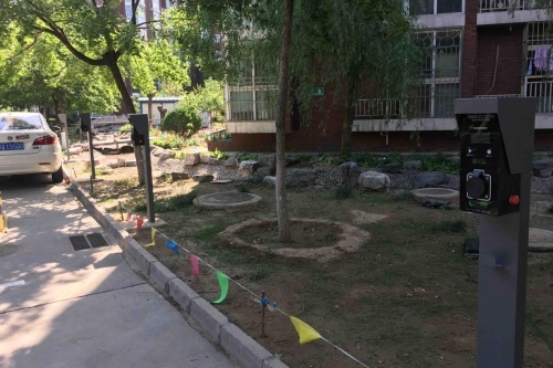

目前不同地区对小区充电桩建设还是有相关规定的,相关政策要求小区应为业主安装私人充电桩,但是前提条件是在小区内没有公共充电设施的基础上。然而一些物业为了方便管理,分摊责任,会选择与其它充电桩运营商合作建设少许公共充电桩,这样在建设完成后还能够通过前期的安装、用地以及后期的用电赚取少量收益。同时通过小区内已经有公共充电设施、外加另外任何一项理由就可以拒绝小区业主安装私人充电桩。广大消费者,如果您的小区已经有了公共充电桩,且固定车位紧张的情况下,现阶段就可以打消安装个人充电桩的想法了。

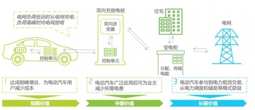

发展纯电动车除了让我们使用绿色能源以外,更重要的是通过电动车的储能来调节电网压力做到资源合理利用。
说到储能和调节电网压力,这里我们就要说V2G技术了,V2G是Vehicle-to-grid(车辆到电网)的缩写。V2G描述了电动汽车与电网的关系。当电动汽车不使用时,车载电池的电能销售给电网的系统。如果车载电池需要充电,电流则由电网流向车辆。通过该项技术,可以实现“削峰填谷”储能方案,提高电网效率,推动能源结构低碳化发展。
目前绝大部分车企并不太重视V2G技术,很多车型在销售时甚至全系产品都不提供外放电功能,另外要想实现这项功能还需要充电桩和电网的配合。不过在V2G发展方面,威马汽车则比较重视,在今年6月份,威马已经顺利通过全项V2G技术的车、桩实测与道路测试,成为首家应用V2G技术落地的造车新势力。
不过从整个新能源产业来看,V2G还是一项未成熟的技术,主要体现在大面积应用上,这在短时间内很难普及,因此电网低峰电力无法兑现价值。在现阶段这种情况下,电网斥巨资通过增容来为部分充电车主安装充电桩的利益十分有限,这也导致了一些老旧小区很难通过增容来实现充电桩的安装。

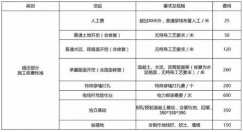

大部分是30米线免费,但是在实际安装过程中30米线完全不够用。而且这30米线安装免费的前提是线在表面,如果需要埋入地下,那么每挖地1米都是需要额外收费的,而且挖土地、水泥地和柏油路面的费用是不同的,以土地为例,1米价格就在50元左右。而且有些小区安装过程中在电缆外部套上PVC管还不行,需要使用价格更加昂贵锌铁槽。结果就是您的安装距离越长,后期自己支出的费用也越高昂。
除了赠送线短和埋线额外收费以外,充电桩的其他配件也是收费项目。挂在墙上是免费的,如果立在地上,那么充电桩的金属支架和固定支架的水泥墩都是额外收费项目,有很多车主在充电桩公司现场勘查报价后都选择了放弃,明着免费送,在实际安装过程中则是通过各种收费来劝退车主。

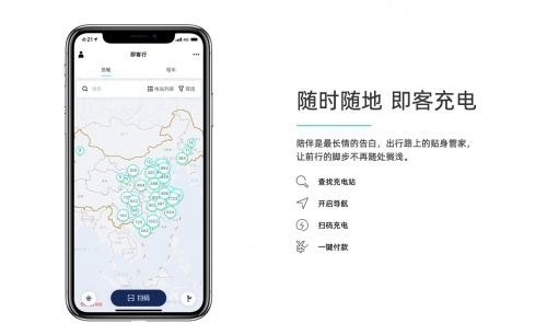

另外,在现阶段私人充电桩安装困难的情况下,车企们也应该为用户制定更好的补能政策。目前威马补能网络已打通43万个充电桩,覆盖31个省的360多座城市。不仅如此,威马更携手即客行APP,推出的“充电保”服务,每年投入500万元为威马车主充电投保,充电遇到坏桩即可得到赔偿。
通过以上举措,在现阶段威马能够为用户创造便捷流更加畅的日常充电体验。我们也呼吁越来越多的车企从自身角度出发,制定更好的用户补能政策。期待后续威马和其它新能源车企的新举措。
