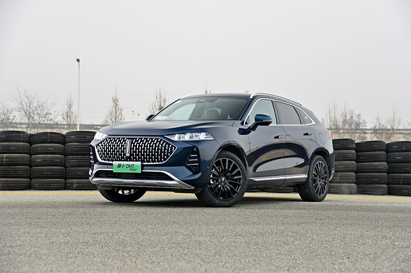

摩卡DHT-PHEV高性能电四驱系统由1.5T高热效率发动机+130kW高集成DHT变速箱+39.67kWh高能量密度电池包+135kW高性能电后驱动桥组成,最大功率355KW,最大扭矩762Nm,4.8秒即可破百。与目前的2.0T发动机不同的是,摩卡DHT使用的是4B15D 1.5T发动机,具有38%高热效率,并采用了缸盖集成排气歧管、350bar顶置直喷、耐高温VGT增压器、深度米勒循环等多项行业先进技术。
另一大创新亮点就是它的两挡减速器,作为驱动的核心部件解决了发动机和发电机相连时的动力响应和效率问题,这样在加速超车时,低速挡就会减少发动机的功率被发电机过多消耗。此外,摩卡DHT-PHEV的高性能电四驱在泥泞与沙地路面,前后桥驱动力智能切换保证脱困能力,冰雪路面切至全时四驱系统,最大限度利用地面附着力,实现平稳行驶和爬坡。凭借纯电驱动场景覆盖率高、燃油经济性高等优势,后续的两驱版车型拥有204km超长纯电续航,综合续航超过1000km。
因此,我们也可以发现,摩卡DHT-PHEV与已经亮相欧洲的海外版本Coffee 01使用的是完全不同的架构和路数。出于排放法规、市场定位、消费者用车习惯等原因,国内的摩卡并没有使用Coffee 01的2.0T+P2+P4的结构,这套整合度更高、更复杂的1.5T DHT系统也将成为长城在国内市场主要使用的路线,也将进行不同调教之后沿用到魏牌其它车型上。

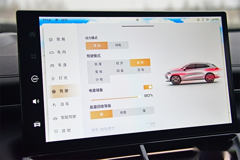

在当下1.5T DHT加上P4后桥电机、两挡的结构下,摩卡DHT-PHEV可以在不同的场景中实现多种模式:
- EV模式:发动机动力传递链断开,动力电池提供能量,TM电机通过两级齿轮将动力传递到车轮,动力电池电量低于SOC荷值时,自动切换至混动模式;
- 串联模式:发动机+发电机提供电能,TM电机单独电力驱动力,发动机转速调节至最优经济区;
- 发动机动力直驱模式:缩短动力传递路径,发动机大速比齿轮组直接驱动或混联驱动,获得最大扭矩,提升整体动力加速性能;TM电机随时准备介入,动态调节发动机最优经济性工作区域;
- 发动机经济直驱模式:发动机切换至更经济速比的齿轮组直驱,车速虽然升高,但发动机转速仍然在经济区,保障燃油效率;同时,也有效避免了发动机转速过高噪声大;
- 全负荷并联模式:三个动力单元同时输出动力,动力性最强;
- 能量回收模式:减速和下坡:离合器断开,通过TM电机高效回收动能。

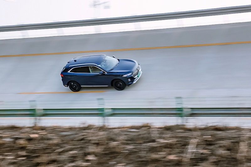

另外一点让我们印象深刻的是它高速时的稳定性。在200km/h的行驶时,路面上的细小颠簸和坑洼都将比平时更加放大到车上,这更考验车辆底盘的调校功底。摩卡DHT-PHEV的电控主动悬架可以根据路况信息和车辆运行状态实时调整减振器阻尼力,最大程度提高车辆驾乘舒适性和操纵稳定性,而且在悬挂零部件上使用了很多铝制材质。因此,我们在200km/h的车内依然感觉无比稳健,减震可以很快地压缩和回收,将车辆稳稳地吸在地面上,没有多余的颠簸,不飘也不晃。

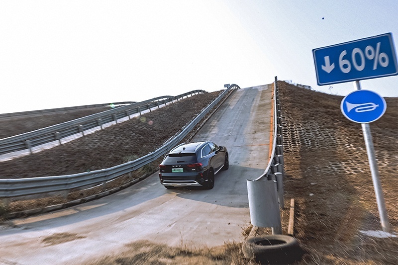

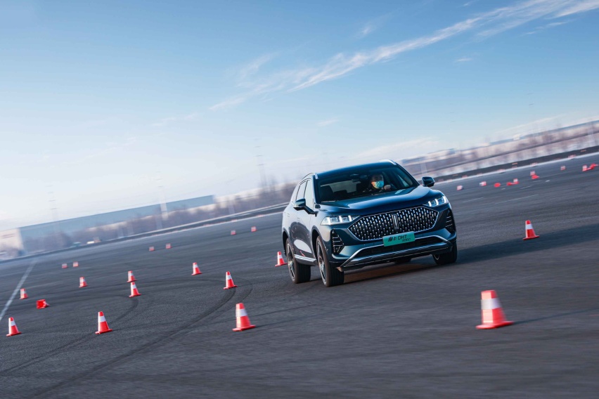

而在场地内进行绕桩、高速过弯、绕圆等项目时,四驱的效果在除了驾驶之外,进一步体现出出来。有了后轴电机的加持,摩卡DHT-PHEV在弯中、出弯时都让你拥有更强的信信心,即使在体验当天还下起了小雪,也依然没有一丝打滑,而且还轻松地爬上了60%坡度的陡坡。在我们此前已经感受了可以过滤掉大部分颠簸的底盘之后,摩卡DHT-PHEV也依然可以提供相当的侧向支撑,车身姿态比较紧绷。
所以,虽然依然是一款家用SUV,但摩卡DHT-PHEV显然并不满足于悠哉地买买菜而已,而是凭借DHT架构和电四驱结构的动力,为我们展示了它性能和操控的功底。不仅如此,我们还感受到了它在高速工况下的稳定和安静,但国内道路规定的最高限速仅为120km/h,反而限制了它的发挥,也无外乎魏牌早早地就将Coffee 01派到了欧洲,心里是有底气的。
