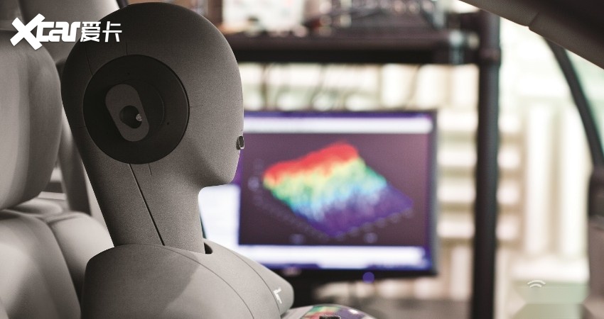

与降噪耳机的原理一样,车内降噪的原理也是通过分析环境噪音,再用扬声器产生反相声学信号,以此实现降噪效果。但是,上述两者的相似性也仅仅停留在原理上,因为在车内要解决的降噪问题要远比降噪耳机要复杂得多。
通常来说,如果把进入车内的噪音按照发声源头进行分类的话,大致可以分为三类,第一是动力系统噪音,包括发动机,变速箱、排气系统的噪声;第二是路噪,由路面起伏导致轮胎和底盘振动传递过来的噪声;第三是风噪,开车过程中由空气动力导致的噪音。
并且,由于车内驾乘者的耳朵与车内扬声器的位置无法保持相对固定的位置,所以需要以座椅头枕为中心形成一个更大的Quiet Zone(安静区域),才能覆盖车内各种人耳位置的相对变化。
Bose汽车系统部中国区工程负责人徐徐表示,如果用一个高尔夫球的大小来形容降噪耳机的Quiet Zone(安静区域),那么车内的Quiet Zone(安静区域)至少要有2~3个篮球这么大。
更大的Quiet Zone(安静区域)也就意味着算法需要更多的运算,同时需要更好地从人耳到麦克风再到车内扬声器的匹配程度,所以实现车内降噪的难度也就随之提升。
