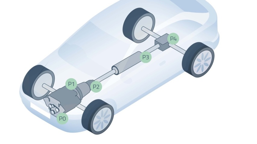

48V轻混的核心是在内燃机的基础上,安装了一个带有逆变器的电机,同时增加了一个小型 48V 电池(0.5 - 1kWh)来为 48V 车载电气系统供电。以及为12V 车载电气系统供电的DC/DC转换器。相比插电式混动复杂且昂贵的高压保护套件和电缆线束,48V轻混由于电压较低可以省略,成本更低后期保养更方便。
48V轻混的原理和种类,P0-P4共5种,雪佛兰P0级轻混分析
根据电机安装位置的不同,48V轻混分为5种,有P0、P1、P2、P3、P4,其中P0是最简单的设计,传统的 12V 发电机和启动马达被48V集成启动发电一体机取代,可以将制动过程中的动能高效地转换为电能,并存储小电池中,在车辆启动时电机会作为辅助,同时为车载电器提供48V电能。
P1是将电机安装在发动机与变速箱之间, 这种目前在48V轻混上没有实际应用,更多用在高压轻混上,比P0更复杂昂贵,后期维修成本高。P2和P3电机安置在变速器侧面或驱动轴上,这种设计更加复杂,比如电机要与变速箱同时设计,无法用燃油车直接改装,这种设计仍然要保留启动电机,增加了成本。但另一方面,这种设计摩擦损失最小,在拥堵时甚至可以纯电行驶,走走停停,是未来的发展方向。
P4是最高效的一种,通过差速器在后桥上集成一台或两台 48V 电机,摩擦损失小,刹车能量回收多,但需要配备更大尺寸的电池,可以真正实现纯电行驶,在实际应用中,这种设计需要较大扭矩的电机,像丰田的E-Four四驱,虽然原理相同,但没有用48V电气系统,目前也在概念阶段。

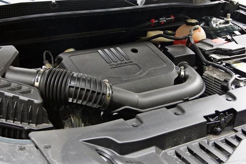

雪佛兰48V轻混技术
作为实用型车,雪佛兰的开拓者48V轻混和探界者48V轻混都采用了相同的P0结构,也就是新增了48V启动发电一体机,电气系统方面从12V变为12V+48V。传统的 12V 系统继续为所有低压用电设备供电,例如收音机、前照灯或车窗升降器。DC/DC 转换器负责连接两个电气系统。
