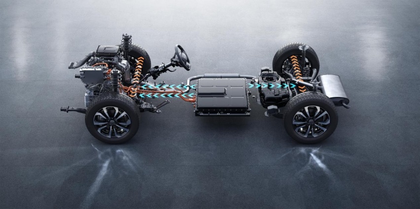

“星核动力ET-i全擎超混”动力架构打造行业首创的“3擎3挡9模11速”,光听这些数字可能很难理解。
EXEED星途发布星核动力ET-i全擎超混,行业首创3擎3挡9模11速

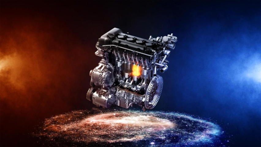

“3擎”指的是该动力架构下内燃机与双驱动电机的组合。1.5T混动专用发动机能产生115kW的功率和最大230N.m的扭矩,除了发动机外,星途的混动专用发动机还包括1.5TGDI和2.0TGDI两款,具有较高的效率和不错的动力性能。

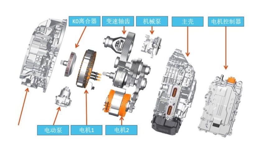

而另“2擎”则是集成于DHT箱体内的分别为55kW /160N.m、70kW /155N.m的2台电机。与现有混动技术相比,均可参与驱动的双电机和高达6.0kW/kg的比功率是“3擎”傲的技术优势。
其中超高密度I-PIN扁线电机技术让相同体积下线圈匝数更多,实现了电机体积更小,高效区间前移;扭矩/重量比更高的预定目标,结合齿面双向加工、低拖曳离合器、高效机油泵、主油压跟随策略等等技术措施,使得系统最高传递效率超过97.6%,达到日系产品的同等水平。
而星核动力独创的FIO定点喷射油冷技术,在电机运行时采用多点均匀喷射+转子甩油油冷技术,这项技术可以有效控制电机温升,延长使用寿命,经过>3万小时台架验证累积,以及>500万km整车验证累积,证实可以使电机达到行业平均使用寿命的1.5倍。

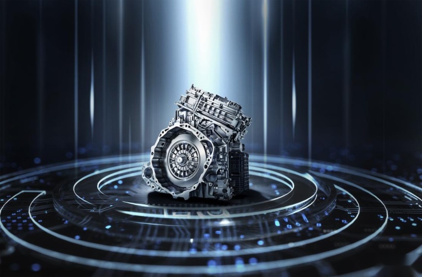

3档“指的是“星核动力ET-i全擎超混”动力架构具备现有混动技术中最多的3个物理档位,更多的档位也决定了该系统能够应对的工况更多,效率也更高,可以最优地平衡动力和油耗。
