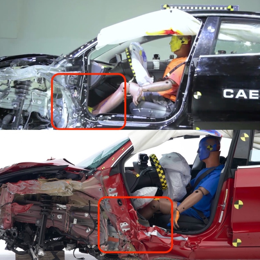

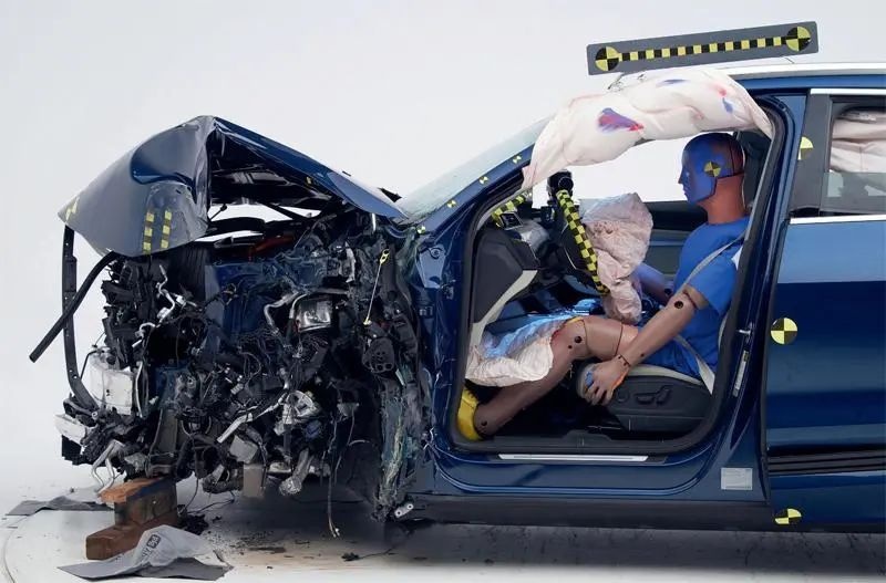

针对膝部气囊,美国IIHS从真实交通事故中进行了分析,发现膝部气囊可以将车内人员的伤害风险从7.9%降到7.4%,效果并不明显。而在小区域重叠碰撞测试中,配备膝部气囊的车型能降低乘员头部伤害的风险,但在正面40%偏置碰撞试验中则没有太多影响。

早在1998年,美国规定乘用车和轻卡必须安装主驾驶和副驾驶的前安全气囊,2013年强制规定美国市场的所有车型都必须配备侧面安全气囊,但针对膝部气囊并没有相关的法律法规。很多美版车型之所以配备膝部安全气囊,是为了通过IIHS的25%小重叠面碰撞测试。
这种小角度的偏置碰撞,有些车型会配备膝部气囊,比如美版特斯拉车型,宝马旗下的X5和X6等,有些车企则选择对吸能盒进行加宽加厚,如沃尔沃,还有的会对A柱进行加强,优化受力结构,才能有效降低障碍物对乘坐舱和A柱的冲击力度。

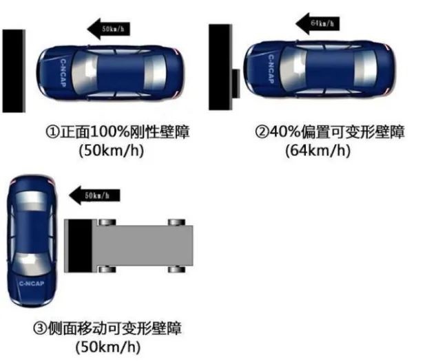

然而,满足C-NCAP碰撞标准测试的特斯拉车型,并没有25%小重叠面碰撞测试。根据2021版的C-NCAP规则,碰撞类试验仅包含正面100%刚性壁障、40%偏置可变性壁障和侧面移动可变性壁障。通过这些碰撞测试完全可以利用其他低成本的办法来达到,因此国产版的Model 3和Model Y并没有配备膝部气囊。与此同时,由于欧盟也没有强制要求配备膝部气囊,出口到欧洲的国产版Model 3和Model Y也没有配备。
