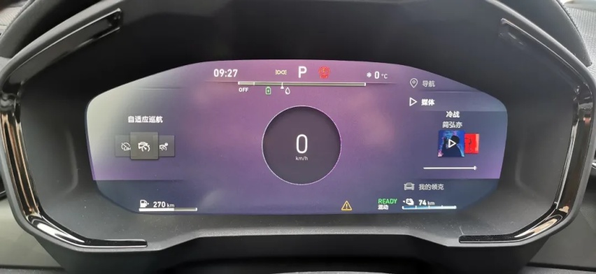

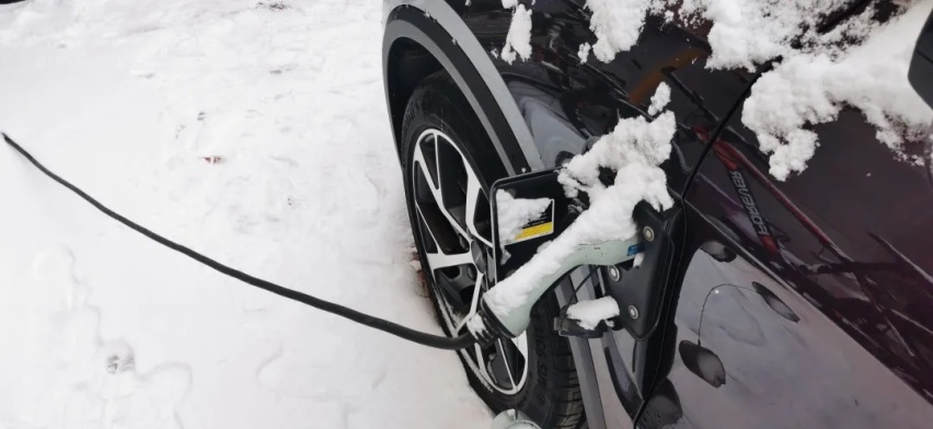

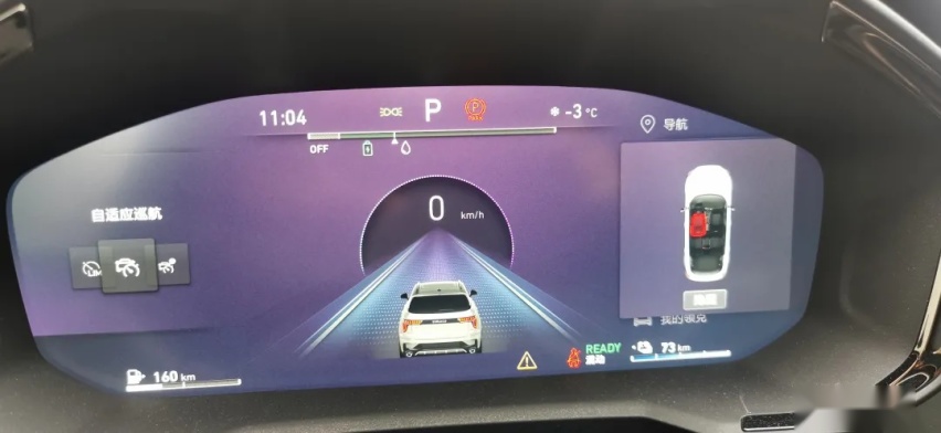

晚上,我用家用充电枪充一夜,电量充到100%。第二天早上启动,仪表显示纯电续航71-74公里,比官方标的81公里少一点。这是气温低导致的,也是电动汽车在冬天的普遍现象。这几天下雪有点冷。
我测了好几次,在气温-4度-0度之间。采用纯电驱动模式。空调28度,风量4-5档。60%高速路+40%市区路。纯电实际续航大约50-60公里,根据不同的载重和驾驶习惯,有差异。
为了测纯电续航,我特意在纯电续航快耗完时,仔细观察仪表和听发动机声音。发现纯电续航状态下,它的发动机是不启动的。咨询了工程师说,在纯电行驶工况下,它用动力电池的高压电为空调制暖,这跟纯电动车一样的道理。它会缩减纯电续航,但因为不启动发动机,也降低了油耗。
根据我的经验,如果气温高一些,比如春夏秋正常行驶的话,它的纯电续航应该在65-75公里之间。根据开空调、驾驶技巧、载人多少而定。黄金脚法城市行驶,也可以达到81公里甚至更多。

我的习惯是晚上回家充电,第二天上班纯电行驶。因此,用车这几天,除了出远门,基本不用油,都是纯电行驶。晚上在家里充电,5毛钱一度电,充满电大约花8元钱。相当于8元钱行驶50-60公里,比燃油车实惠多了。

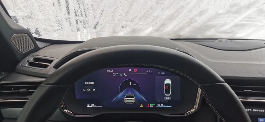

顺便吐槽一下,它的仪表盘上并不显示行驶模式(EV/HEV),虽然用不同颜色的背景显示形式模式。但不熟悉的话,不好辨认。建议把EV/HEV标志直接显示在仪表上。

如果跑长途,过年回北方老家,即使气温很冷也不用担心续航焦虑,更不用担心排队充电。它支持6.6kW充电桩、3.3kW充电桩以及普通家用220V三种充电模式。在家里充电,仪表显示8小时左右可充满。官方称,使用6.6kW大功率充电桩,3个小时能充满。
