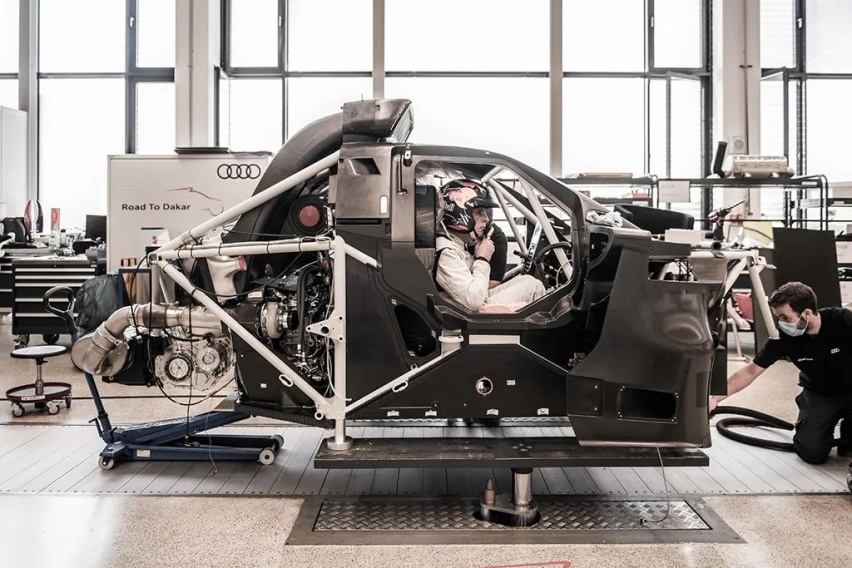

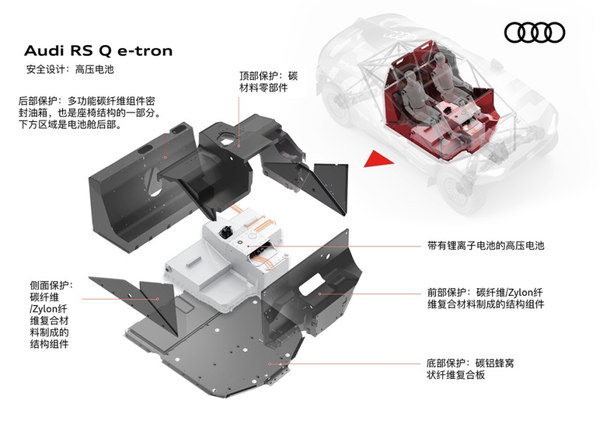

奥迪 RS Q e-tron的保护及承重的基础架构是由金属材料制成的管式结构。奥迪选择了来自于航天工业的合金结构钢,既符合赛事规定的几何形状,也能达到所需的静态压力测试标准。此外,在结构内的驾驶舱由碳纤维壳体构成,该设计源自DTM和勒芒赛车。空间中使用了复合材料制成的面板,更好地保护驾驶者。这些部件由碳纤维复合材料 (CFRP) 和凯夫拉(Kevlar)等复合材料制成,在车身特定位置,加上抗撕裂的柴隆(Zylon)纤维材料,防止车身被锋利和尖锐物体刺穿。同样,这些材料可以保护驾乘人员免受高压电系统影响。
达喀尔拉力赛的“物种进化”——奥迪RS Q e-tron
车辆底部的保护极其复杂,电驱动高压系统需要多重保护以实现高水平的安全保障。封装层位于车辆中央,其中包括碳纤维复合材料(CFRP)结构,辅以部分柴隆(Zylon)纤维材料加以增强。在越野运动中,车底是承受极限压力的总成部件,包括高达一米的颠簸、路面飞溅的石头、陡峭的斜坡大角。车辆最底层由一块铝板组成,实现抗硬物磨损。底板上方的泡沫能够吸收冲击力,并将冲击力分散到上方的夹层结构。
碳纤维夹层结构主要执行两个任务:第一是吸收从铝板上通过泡沫传递的表面载荷;第二是当超过表面载荷时,通过压碎泡沫来耗散能量。对压力进行控制能够有效保护上方高压电池和能量转换器油箱。若结构被过度损坏,在拉力赛露营地的夜间服务站可轻松更换总成。
