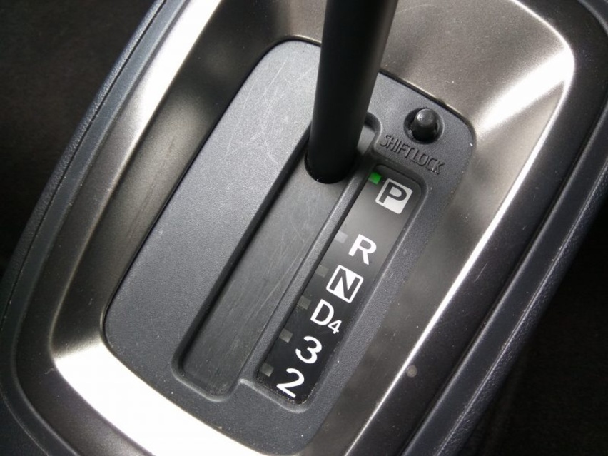

今天有位网友私信我问了一个问题,说自己的自动挡车在启动发动机之前档杆无法移动,只能在P挡启动。想知道这是不是厂家故意这么设定的,目的就是要强制在P挡启动发动机?
有人想在N挡启动发动机,上车后会尝试挂入N挡再启动发动机。但是发现档杆根本无法移动,这时候有人想到了,必须踩着刹车才能从P挡摘出来,于是就尝试踩刹车去摘P挡,结果仍然无法移动。于是就有了这种观点:自动挡车只能在P挡启动。

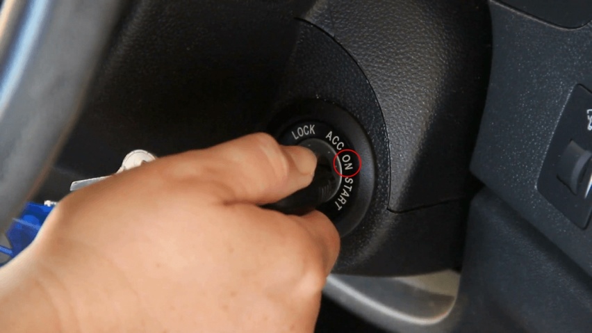

第一种方法是先把点火开关拧到ON位置,也就是启动之前的那个档位,拧到这里以后全车通电,这时候你踩下刹车档杆就可以移动了。一键启动的车也可以操作,不踩刹车按两下启动按钮即可。

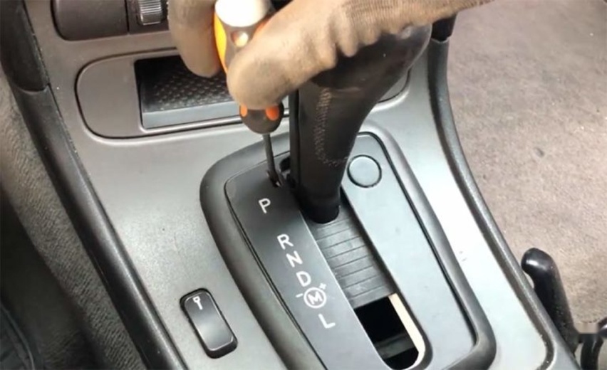

第二种方法是一个非常规的操作方法,但仍然行得通。具体操作就是用车钥匙或者其他合适的工具把换挡面板上的P挡解锁机构按下去,然后档杆就可以移动了。有些车换挡面板上会直接提供一个档杆解锁按钮,需要的时候直接按下按钮档杆就可以解锁了。

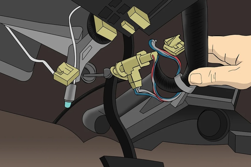

但是电脑怎么知道驾驶员踩刹车了呢?就是靠刹车踏板下面的开关,你踩下刹车后刹车开关发出信号,档杆锁止机构就会解锁了。但是档杆锁止机构工作时需要耗电,而全车没有通电的情况下档杆锁止机构是无法运行的,这时候你再怎么踩刹车也白搭。而当你把点火开关打开后挡杆锁止机构就可以正常运行了,这时候踩住刹车就可以摘掉P挡了。你有兴趣的话可以试一下,在怠速状态下挂入P挡,然后耳朵凑近档杆,这时候你踩下刹车就能听到档杆下面发出啪嗒的声音,这就是档杆锁止电磁阀解锁的声音,当你松开刹车时会再次听到啪嗒声,这是松开刹车后挡杆锁止电磁阀上锁的声音。

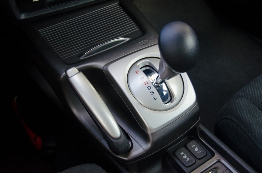

所以说大多数自动挡车并没有强制要求在P挡启动的设定,之所以无法挂到N挡那还是因为车辆没通电,挡杆没有解锁而已。
那么在P挡启动和N挡启动对变速箱有影响吗?答案当然是没影响,因为不论是P挡还是N挡,变速箱的传动齿轮都处于空挡状态,最大的区别就是P挡多了一个锁止变速箱输出轴的操作。对于变速箱来说都不会给驱动轮传递任何动力,所以在P挡启动和在N挡启动都没问题。不过熄火时应该注意,很多车在P挡熄火时会直接全车断电,而在N挡熄火时不会全车断电,音响、点烟器这类电器仍然处于通电状态,相当于点火开关开到一档的状态。这时候车钥匙拔不出来,必须挂入P挡后才能拔出来车钥匙。特别是一键启动的车,因为不存在拔不出钥匙的情况,所以更容易被驾驶员忽略。这类车在N挡熄火后仪表盘会发出提示应,提醒你挂入P挡,否则下车后车门是无法上锁的。
