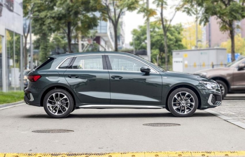

作为奥迪家族目前入门级的车型,新一代A3的造型更加立体运动,非常适合年轻消费者,但其搭载的是1.4T发动机和7速干式双离合,与朗逸的1.4T+7DCT是否相同,仅仅因为奥迪标就溢价6万以上吗?悬挂底盘有无差异,入门配置怎么样?下面我们带着这些问题来详细分析。

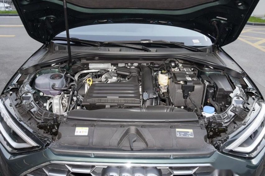

奥迪搭载的1.4T四缸发动机代号为DJS,全程EA211-DJS,而大众朗逸为EA211-DSB,都属于EA211系列,两款发动机唯一的差异是涡轮增压器供应商,其中DJS由长春富奥石川岛提供涡轮,DSB由上海菱重提供,两款涡轮增压器的尺寸完全相同,质量上也没有大的差异。
发动机的技术方面使用了轻质铝结构,集成排气歧管,相比老款的EA111 发动机,继承的的设计并不多,保留了82 毫米的气缸间距。缸径减少了 2 毫米(至 74.5 毫米),而冲程增加到 80 毫米,这一变化有助于让发动机更紧凑,增加扭矩,可以和涡轮增压更好地适配。
从数据来看,两款1.4T发动机最大功率都是150马力,但奥迪的最大功率从5000-6000转/分都可以保持,而大众的从5000转/分开始,功率就迅速下降,也就是说,大众的调教更偏向日常使用,而非高转速运动型发动机,峰值扭矩都是250Nm,峰扭转速为1750-3000转/分,奥迪A3稍显运动,高速超车更容易。

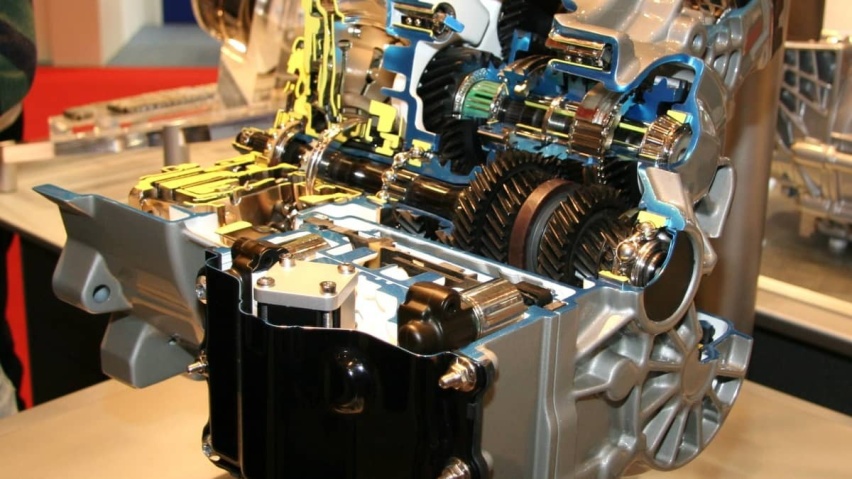

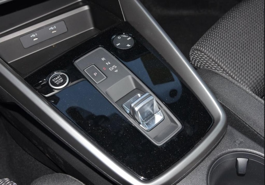

变速箱方面,A3和大众的7速干式双离合相同,代号为DQ200,由舍弗勒集团的LuK鲁克公司提供技术,目前LUK的变速箱只有DQ200用在大众集团内,更高成本的湿式双离合全部是博格华纳研发,技术授权给大众,DQ200由于最大只能承受250Nm的扭矩,因此只适用于中小型车。

干式双离合最大的优点就是动力传递效率高,一般自动变速箱会有15%左右的动力损耗,从发动机传递到车轮的过程中,有一部分动力浪费在了液力变矩器上,这是自动变速箱内非刚性连接的动力传输机构,也是AT耐用的原因。而DCT靠齿轮刚性啮合来传递动力,效率更高(DQ200 91%),动力损失小,双离合换挡速度快,另外干式的重量小,要比DQ250湿式双离合轻21公斤,A3进取运动型百公里加速9秒,对于入门款来说够用。

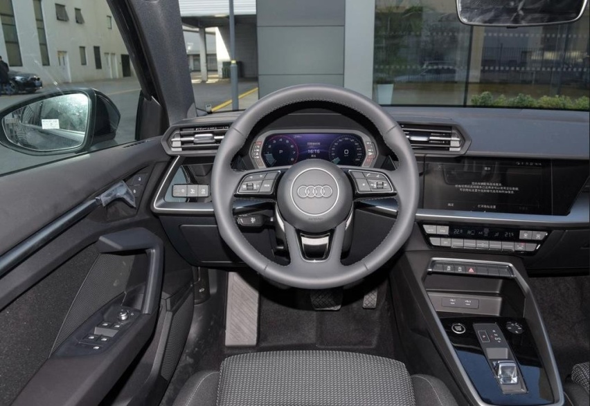

但缺点也较为明显,摩擦产热多,低速行驶有明显的过热问题,变速箱的耐用性不如湿式双离合与AT变速箱。一些驾驶方面的配置在入门版上没有提供,需要后期选装,比如HUD抬头显8000元,方向盘加热1000元,无钥匙进入2000元,翻毛皮座椅9000元,座椅加热2000元,导航6500元等,氛围灯2500元,选配后价格远超20万。

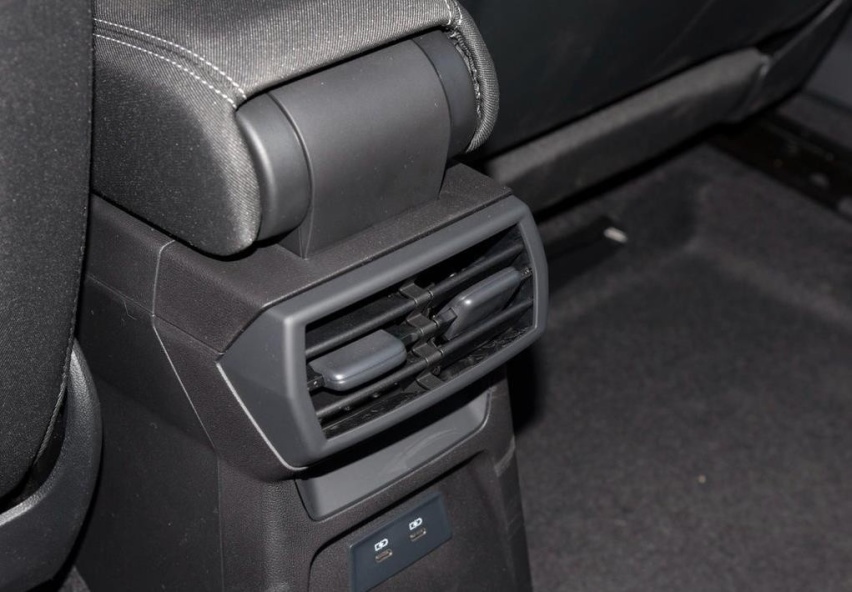

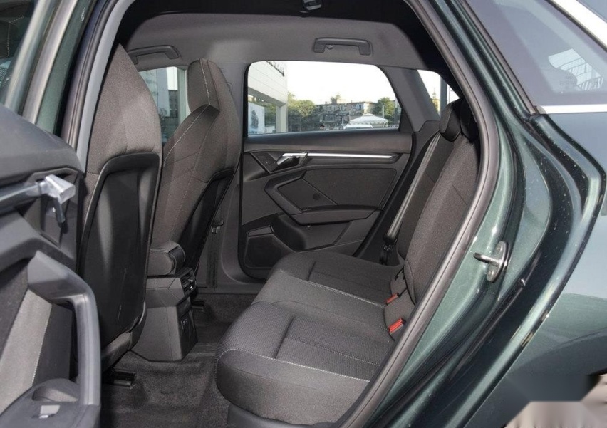

乘坐部分是A3与朗逸主要差异,前悬挂都是麦弗逊设计,支柱可以作为吸能动能的一部分,占用空间小,但后悬挂A3为多连杆独立结构,而朗逸为扭力梁非独立结构,A3的舒适性更高,空间方面并不出色,也是A3的短板,2630mm的轴距让后排的空间比朗逸更小,适合消费者,作为家庭用车实用性不佳,后排如果想要独立空调需要选装费2000元。
