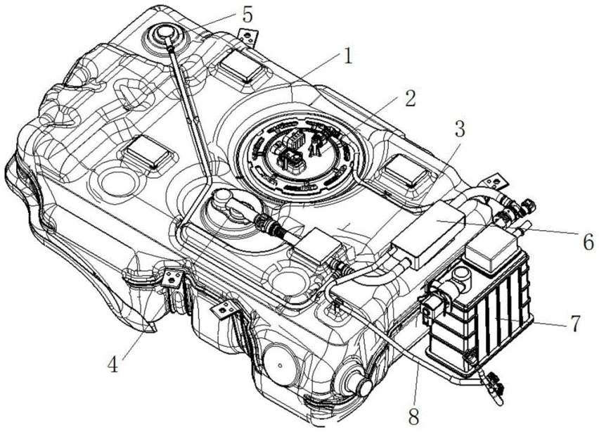

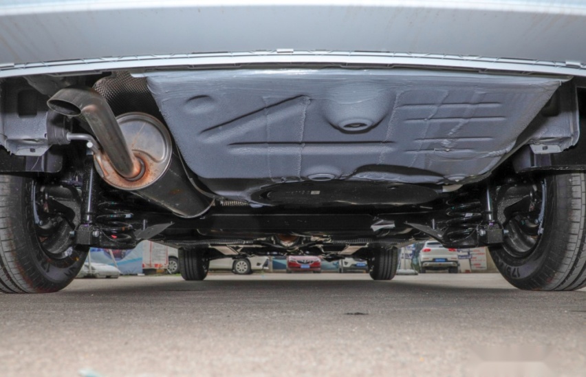

汽车油箱的形状
不论是SUV、MPV或者是轿车,都不会专门腾出来一个地方放油箱,因为汽车的底盘结构太复杂了,油箱要同时避开悬挂、排气管、传动轴等地方,说句不好听的,有个缝隙塞进去就不错了。
为什么总感觉汽车的前半箱油比后半箱用的久?难道是幻觉?
因此,家用车的油箱形状大多都是不规则的,这就造成了油箱前半部分和后半部分的容积不一样。几乎所有的油箱都是上半部分大,下半部分小。
