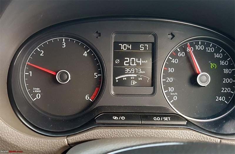

(2)汽车行驶中发动机转速最低不能低于1000转,否则很容易抖动熄火
一般来说1、2、3挡允许的最低转速为1000转,也就是说1挡升2挡、2挡升3挡后发动机转速不能低于1000转,否则动力不足可能会抖动熄火。4挡能平稳行驶的最低转速大概为1300转,5挡能平稳行驶的最低转大概为1500转。也就是说3挡升4挡后发动机转速不能低于1300转,4挡升5挡以后发动机转速不应该低于1500转。

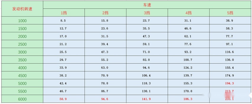

根据家用轿车变速箱各档位参数我们可以计算出每个档位升挡时的最低转速:
1挡升2挡的最低转速:2000转;
2挡升3挡的最低转速:1500转;
3挡升4挡的最低转速:1600转;
4挡升5挡的最低转速:1700转;
在平路上、下坡路上行驶,升档时只要不低于对应转,都可以保证升挡后发动机动力不会跟不上。但是在爬坡、拉货、满载的情况下就需要根据情况适当提高升挡转速了,你可以在原基础上提高300转-500转,基本上是足够了。另外考虑到有些新手换挡时速度太慢,可能会导致车速有轻微衰减,所以也可以在以上基础之上再提高100转。急加速的时候甚至可以提升1000转以上。
通过车速换挡一般有两种策略,一种是平稳行驶,尽量降低油耗。另一种是保证有一定的动力性,主要用于提速、爬坡。
平稳行驶换挡车速:
1挡升2挡的车速:20公里/小时;
2挡升3挡的车速:25公里/小时;
3挡升4挡的车速:40公里/小时;
4挡升5挡的车速:50公里/小时;
动力性换挡车速:
1挡升2挡的车速:30公里/小时;
2挡升3挡的车速:40公里/小时;
3挡升4挡的车速:60公里/小时;
4挡升5挡的车速:80公里/小时;
在平路或者下坡路,按照以上车速换挡基本上可以保证动力不会不够用,汽车提速比较平稳,有利于降低油耗。
以上数据是根据大部分家用轿车变速箱的参数计算出来的,如果你的车挂5挡发动机转速2000转的时候车速大概在80公里/小时左右,那么按照上面这些参数去换挡应该都是可以的。
