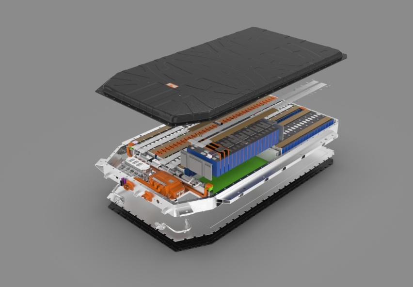

极寒测试并不罕见,但是Z03超长续航版里其中一组数据引起业界注意,分别是800公里续航、高达100kWh的电池包、220Wh/kg能量密度,电池包体积利用率超过20%的提升,以及该电池包使用了CTP(CELL TO PACK)无模组技术,还通过“掺硅补锂”的技术,让Z03的动力电池能量密度达到行业领先。
这意味着什么?这意味着如果Z03超长续航版电池包量产,这款车将成为业界第二最高续航。
800公里续航有多难
纵观今年发布的新车,哪吒S、比亚迪唐EV,阿维塔11,这些品牌旗舰车型都把续航上限放在了700km。合创Z03能够做到800公里续航,一部分原因得益于尺寸和重量优势,但其技术突破绝不可忽视。
从本质上来看,提升续航里程最直接的办法就是尽可能地提高电池的能量密度。目前大多数纯电动汽车采用的都是锂电池,但以目前的技术水平,能量密度只能是在130-160Wh/kg之间徘徊,能突破160只有少数车企。而合创Z03的能量密度在220Wh/kg。
目前,提升电池密度的主流方法是:1、应用硅材料;2、更改电池尺寸提升系统能量密度;3、提升轻量化水平间接提高动力电池能量密度。
而合创采用了“掺硅补锂”的技术方案提升续航, 首先要明确的是,掺硅和补锂是两个技术,负极掺硅是为了提升能量密度,补锂则是为了提升循环寿命。他们都有助于提升动力电池性能,在较高能量密度的产品上,已经广泛应用。
硅负极:应用难度大 要提升电池能量密度,正极材料和负极材料的比容量都需要提升。正极端一般采用高镍材料,大家熟悉的811就是一种;负极则是采用硅基负极。之所以选择硅,是因为硅基负极材料的理论克容量是4200Ah/g,是石墨负极10倍有余。以现在技术水平,要将电池做到300Wh/kg,硅基负极是必不可少的。
对于电芯而言,需要在同等体积下和重量下,让他带电量更多,那这一步就需要从电芯入手,电池有正负极之分,正负极的材料决定了运输和储存锂离子的能力,进而决定电量大小,三元、磷酸铁锂等改的都是正极,很少有从负极入手的,这款电芯改的就是负极材料,在传统的石墨负极基础上,掺入能储存锂离子更多的硅;在相同质量和体积下拥有更多电量,这绝对是目前量产锂电池里面绝对领先的技术。
说完掺硅,再说补锂。一句话,补锂就是预锂化技术。
这是因为,采用硅负极后,首次库伦效率低的问题就比较突出。就是由于硅的膨胀比较大,这让硅表面的SEI膜(固体电解质界面膜)始终处于“破坏-重构”的动态过程中,最终导致SEI膜厚度持续增加,界面阻抗升高,活性物质消耗,致使容量衰减,首效降低。
而这种首次充电时的大量锂损耗,是不可逆的。为了保障电池的容量,就需要把损失的锂补回来,这种技术就是预锂,目的是延长锂电池的循环寿命。
此外,Z03长续航还使用了CTP无模组技术,相较于目前市场上的传统电池包,在成本上,CTP电池包体积利用率提高了15%-20%,零部件数量减少40%,生产效率提升了50%,投入应用后将大幅降低动力电池的制造成本。在能量密度上,传统的电池包能量密度平均为140-150Wh/kg,而CTP电池包能量密度可达到200Wh/kg以上。
