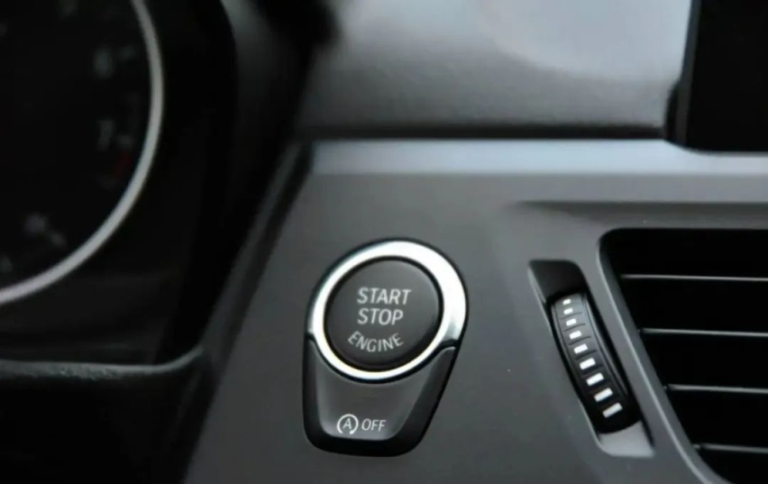

要说车上最没用的配置,你第一个想到的会是什么?我估计90%的车主都会说是发动机自动启停,并且还会紧跟着一句“我上车第一件事就是把它关了”……
既然对于自动启停功能的吐槽声越来越多多,为什么不少新车还是要带着这项配置呢?是主机厂装听不见吗?显然不是。其中最主要的原因就是为了减排,你也可以理解成是为应对排放标准。就像目前流行的颗粒捕捉器和48V轻混一样,虽然故障率高,但也得被动接受。

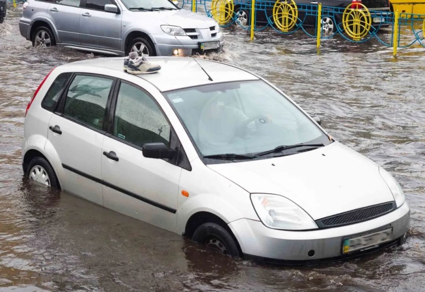

既然目前很多车上都带自动启停配置了,但有一种情况车主们要格外注意,无论如何也得把启停功能关了,就是下大雨,特别是路面严重积水的时候。
雨天开车由于视线的原因,我们对于路面情况不好做出判断,觉得前面只是一片小水洼,没想到是个大水坑。假如你一脚油门冲进水里,部分雨水顺着进气口留到发动机里了,汽车便果断熄火。

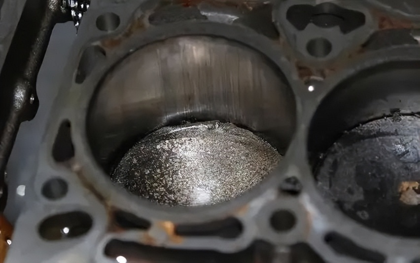

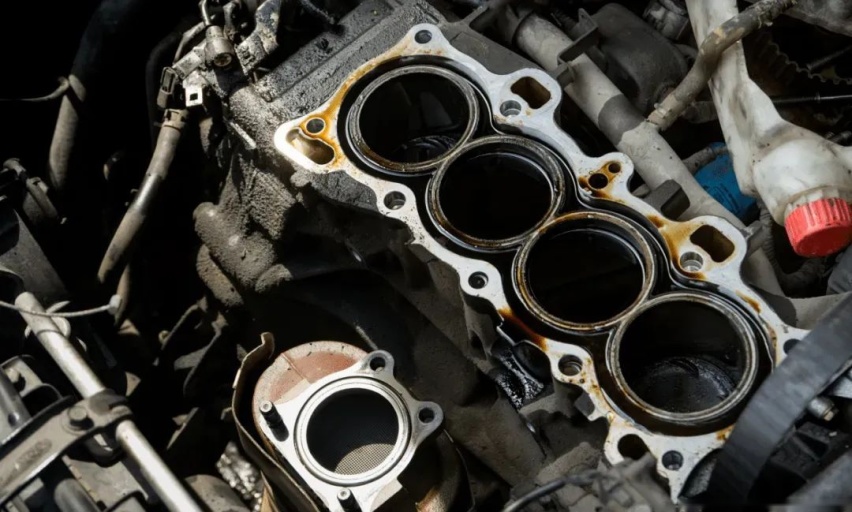

这个时候你想,反正熄火了不如把脚从刹车上挪下来歇会,行车电脑并不知道你的车困水里了,自动启停系统控制动发动机再次点火。这下好了,燃烧室内几乎快被水填满了,严重的话连杆弯曲、断裂……
大修发动机是没跑了,有人可能会说:有涉水险啊!怕什么?二次启动造成发动机进水导致的零件损坏,保险公司是拒绝理赔的!虽说水位超过进气口,同时启停功能正常工作的概率较低,但为了避免“悲剧”的发生,下大雨要么关掉自动启停,要么就别涉水。
自动启停系统的简称是STT。原理也很好理解,停车怠速的时候发动机自动熄火,当需要继续前进的时候,启停系统会自动重启发动机的一套点火系统。
很多车主担心,频繁的启停会对汽车造成很大的损伤,毕竟每次启停的时候动静都那么大,发动机内部磨损严重了,那还了得……
其实自动启停对发动机的寿命基本没什么影响。因为当汽车处于停止(非驻车)状态时,发动机虽然熄火了,但内部的机油会持续运转。也就是说在松开刹车发动机再次点火之前,机油是一直循环的,所以启停对发动机的磨损不会太大,更何况发动机的磨损多来自冷启动。

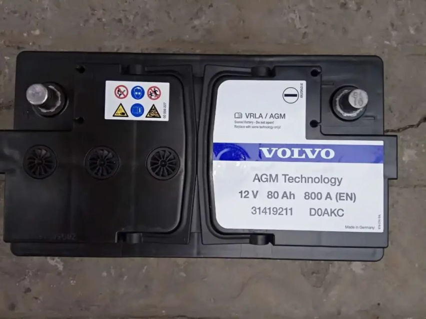

不过除了发动机之外,频繁的启停对汽车电瓶寿命的影响还是比较大的。正因如此,带自动启停功能的车通常不会用标准的铅酸蓄电池,而是采用玻璃纤维隔板的AGM型电池。这种电池的循环充电能力是普通电池的3倍,差不多能达到6万次。但启停电池更换的价格也要比普通电池高不少,换一块怎么也要一千多。
为了让电瓶用得久一点,大家平时开车的,一定要养成良好的习惯。每周将车开出去跑跑,电瓶长期亏电会严重影响使用寿命。
