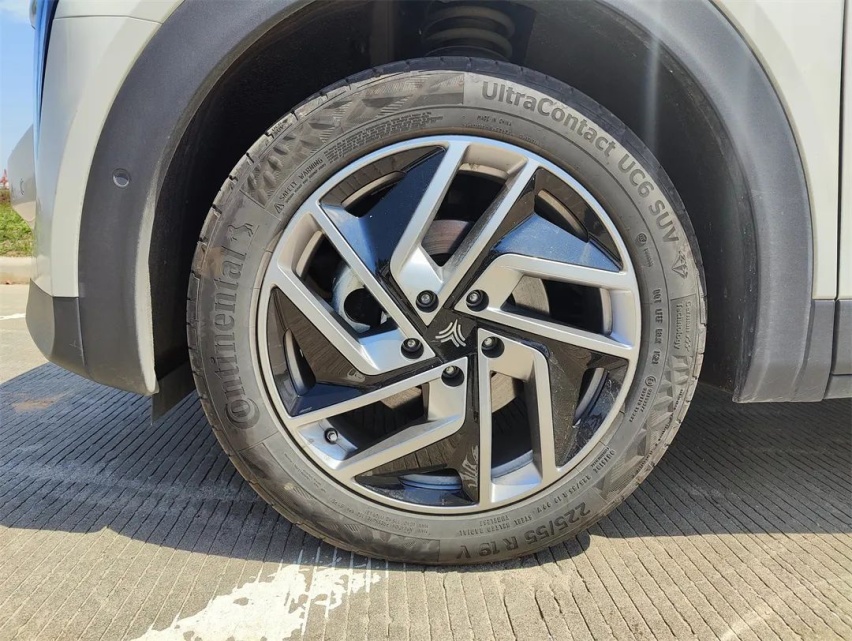

相比之前,运动模式的输出就要凌厉不少,低速下的全力加速甚至能把搭配的马牌UC6轻易逼到打滑。

不过得益于底部的电池包,车身稳定性尚可,过弯时的侧倾也不大。只是这样的表现,有点浪费了这套胎。

静谧性方面中规中矩。问题主要有三点,一是高速下的风噪比较大,二是标配的马牌轮胎低速下滚动噪音明显,三是大功率输出下的电机声音略大,不习惯的人会觉得有点刺耳。

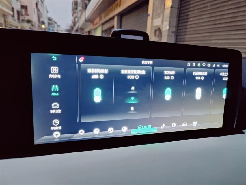

对近年来诞生的新车型来说,座舱和ADAS系统的人机交互、功能设计,是我个人认为看点比较多、最值得关注、但也是吐槽点最多的地方。这台哪吒U不外如是,甚至不少地方看上去有些简单粗暴。先来看看它的ADAS。

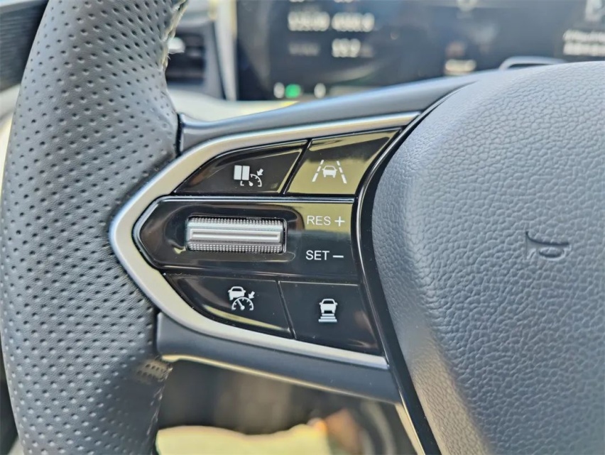

这套驾驶辅助系统,功能上的整合方式比较传统。方向盘左侧的ADAS操作区里,巡航开关、车速调节、车道辅助、车距调节的实体键都是独立的,并没有做成一体化的ICA(集成巡航)开关,而且也没有打灯自动变道的功能,从侧面反映了这套系统只能算是准L2的水平。
不过独立设计也有自身的好处。车道辅助的按键,包含了偏移预警和居中保持两档功能,加上更传统的巡航操作方式,对不喜欢车辆自行干预的保守驾驶者来说显然更方便。
而且车道辅助和自适应巡航分别开启后,依然可以达到ICA的状态效果。车速调节的设计也有待斟酌。按压拨杆能够按照±1km/h的单位来调节巡航车速,但是±10km/h的调节需要长压/抬拨杆。这样的操作方式显然是比较麻烦的。

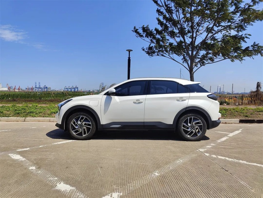

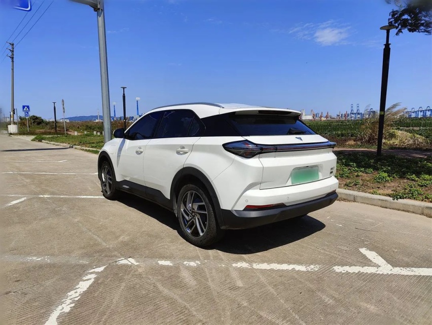

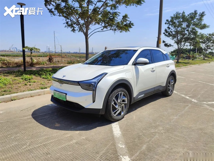

坦白说,我个人觉得哪吒U的造型只能算是有特点,但是真的谈不上好看。融合了车标造型的Y字形横贯式头灯算是一个比较有标志性的特征,但是低一级别的哪吒V和未来即将登场的哪吒S又不具备这一特征,也就是说品牌全系是没有统一特征的。
而且整车欠缺了一点档次感,如果没有了大轮圈的修饰,很难相信这是一台要价超过16万的顶配车型,顶多就是10万左右的A-级国产SUV水平。要知道这个价位已经可以买到CS75 PLUS这样的大尺寸高配燃油车了。

人机交互-
整个座舱连同仪表盘在内,一共带有三块屏幕。每块屏幕的主要功能划分还是比较清晰的。不过需要优化的地方很多。

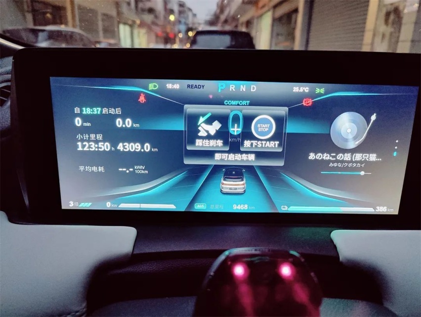

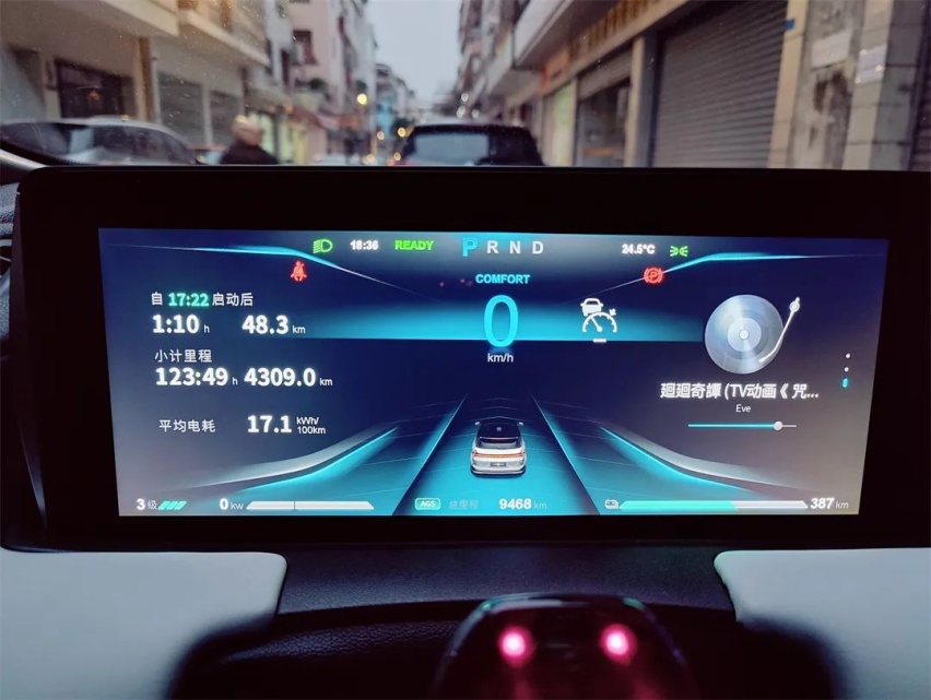

首先是仪表盘,左中右功能分区清晰,不同的动态模式下也有着对应的风格。但是界面的样式比较花哨,而且还会出现部分提示信息和主界面显示的信息重合交错、影响观察的问题。

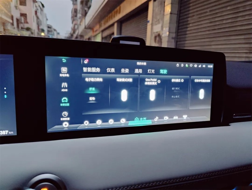

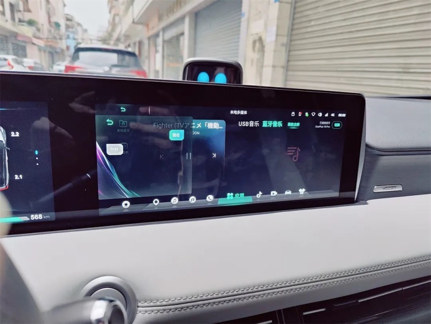

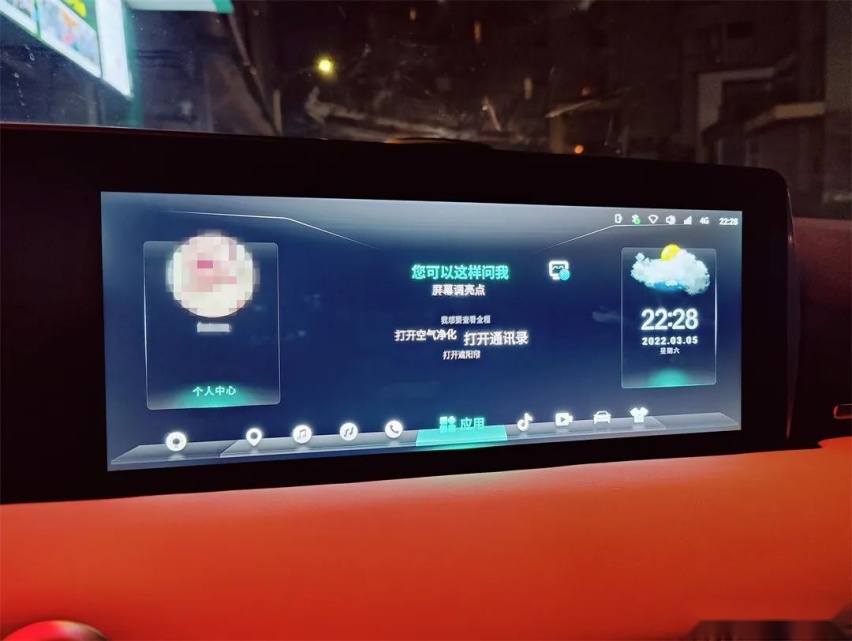

中控屏的主界面以黑色为底色,搭配少量的绿色作为修饰,这也是目前绝大多数厂商的选择,有利于减少界面反射带来的视觉干扰。设计风格偏向拟物化,视觉上的质感不够高级,和这个价位的很多国产品牌比较雷同,尤其是屏幕中间部分留给了引导语音助手的滚动字样,整体排布给人的感觉有点乱糟糟的。
任务栏排布在了屏幕底部,而不是比较靠近驾驶者的左侧,图标普遍偏小,屏幕左侧也没有相应的快捷卡片。这样仿照平板的界面设计,在20万以上的车型中还是比较常见的,但是它们大多都有比较大尺寸的中控屏,布置的位置也离驾驶者比较近。但是这台车的中控屏尺寸仅有12.3英寸,而且架在中控台上方内侧,相比之下就比较难点击了。
任务栏以中间的HOME键为界,左边主要归集了导航、音频和电话,右边则是视频、皮肤一类更适合副驾驶操作的娱乐功能,然而车辆设置的功能也被放在了右侧,显然这样排布并不是很合理。
独立试驾哪吒U Pro:想要闷声发大财,没诚意是不行的
车机的内置功能还是比较丰富的,从基础的导航、多媒体、手机互联、车辆设置到更高阶的ADAS、语音助手、车联网功能等,该有的都有了。但是相互之间的交互逻辑、排布的优先级等细节的设计,还有着一定的优化空间。一些功能的细节设计也值得推敲。
譬如说,在行车状态下,抖音是可以打开的,但是会弹出告警框。同时,系统支持自行设置行车中是否允许播放视频。这是一种在没有分区屏幕的情况下,比较投机取巧的折衷选择。

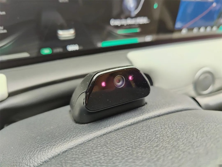

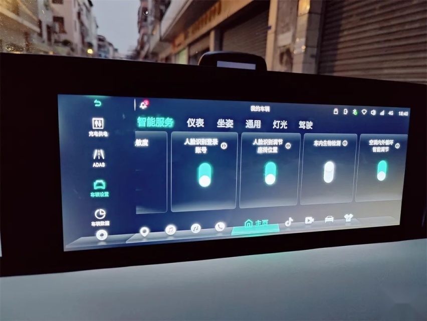

哪吒U Pro从不到14万的中配车型开始就搭载了DMS(驾驶员监控系统)摄像头,通过这颗摄像头,除了可以实现最基本的疲劳检测功能之外,还可以实现人脸识别登录整车账号,甚至利用视觉做车内的活体检测,检查是否有人(譬如儿童)被遗忘在车上。
不过由于我用的是访客模式,所以不知道整车账号能够和哪些功能项之间挂钩。如果能直接把坐姿、空调、多媒体等个性化方面的功能都关联起来的话,实用性会增加不少。

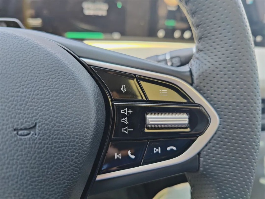

语音助手的功能相对比较简单,从我在实车上的体验来看,唤醒还是比较容易的,而且也能支持一些比较简单的座舱控制功能,不过系统暂时欠缺连续对话的能力和可见即可说的能力(目前官方已通过OTA更新),而且智能化程度也远不如小鹏一类的顶流选手,对话的界面设计也比较粗糙。
此外还有一个比较重要的BUG:导航播报的语音音量和多媒体音量没有做好相互协调,调节的时候,经常会出现想调整多媒体音量,却不小心把导航的播报给关掉的尴尬,多媒体的音量也不会随着导航播报而减小。

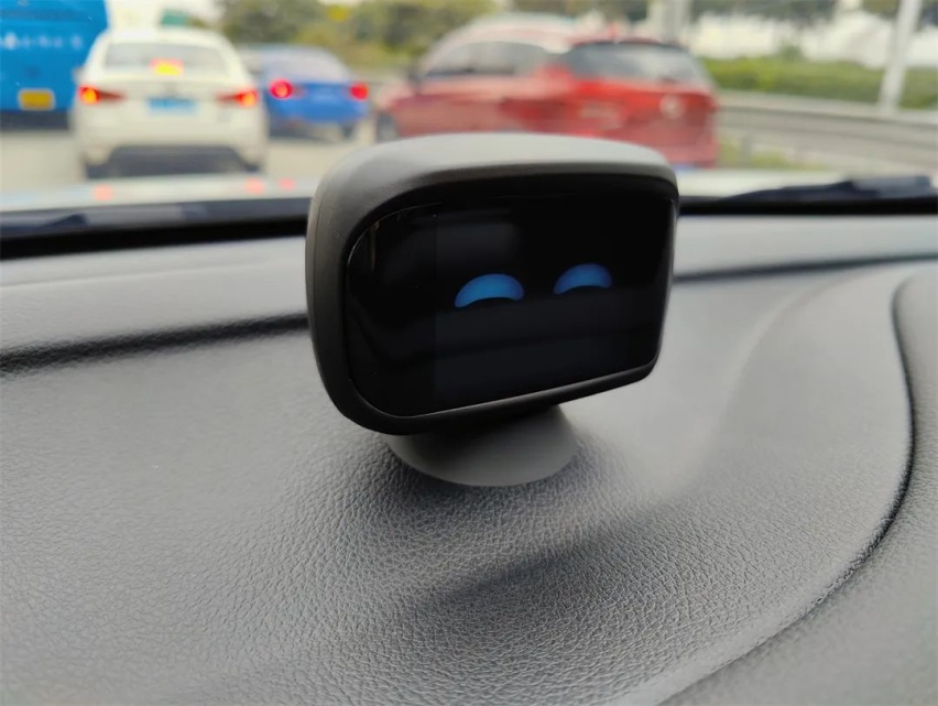

虽然没有选装透明A柱,但是原车搭载的可动实体语音助手也算是一个小亮点。目前除了蔚来的NOMI,我还没发现第三家有这种配置。所以这也算是个惊喜。不过体验上显然比NOMI差远了。
它的表情秀是随机出现的,不像NOMI一样能和整车功能高度相关联(譬如在播音乐时有互动)。

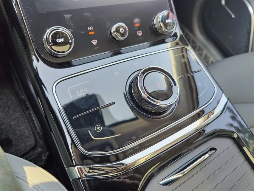

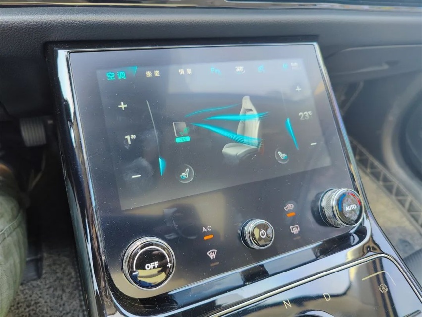

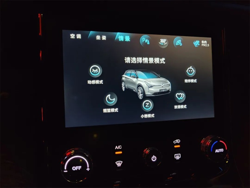

最后来看看中控台下方的触控操作区。这块屏幕的分辨率,明显要比仪表盘和中控屏差一些。从成本上可以理解,但是视觉效果显得有点尴尬。
这个操作区集成了很多比较个性化的自定义座舱功能,例如和电动座椅联动的小憩模式、和车内氛围灯联动的音乐律动模式等等,而且支持OTA升级,车机系统的可玩性还是很不错的。
但是下方的触控面板很难用,尤其是旋钮换挡附近的按键,需要双击才能触发,我个人觉得还不如直接做成实体按键。

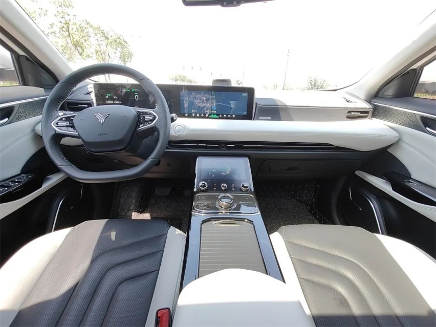

内饰-

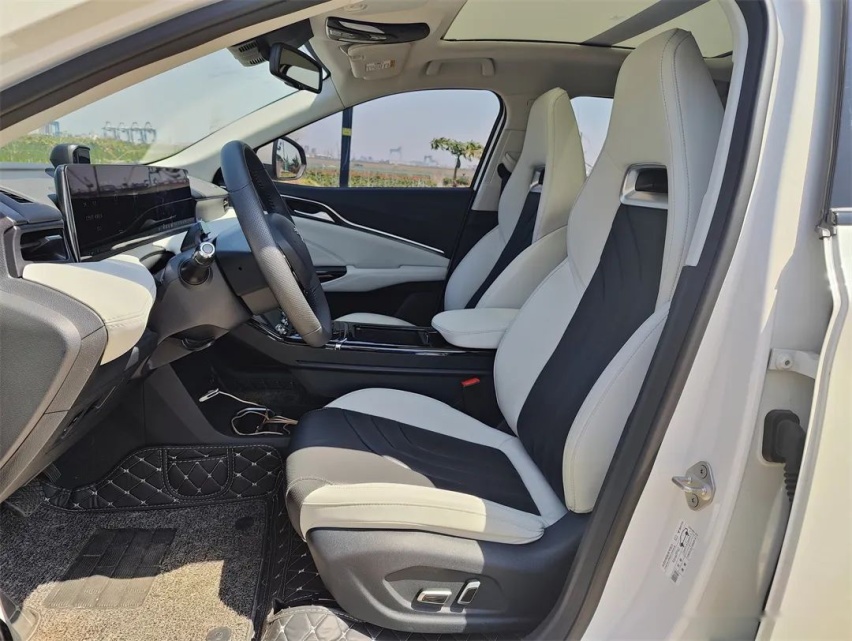

硬塑料面板比较多,不过好在这台顶配车的仿皮包裹比较多,黑白混搭的配色一定程度上也掩盖了廉价感。
前排的坐姿比较高,属于典型的家用SUV坐姿。不过方向盘只有上下两向调节,所以想调个好坐姿不太容易。

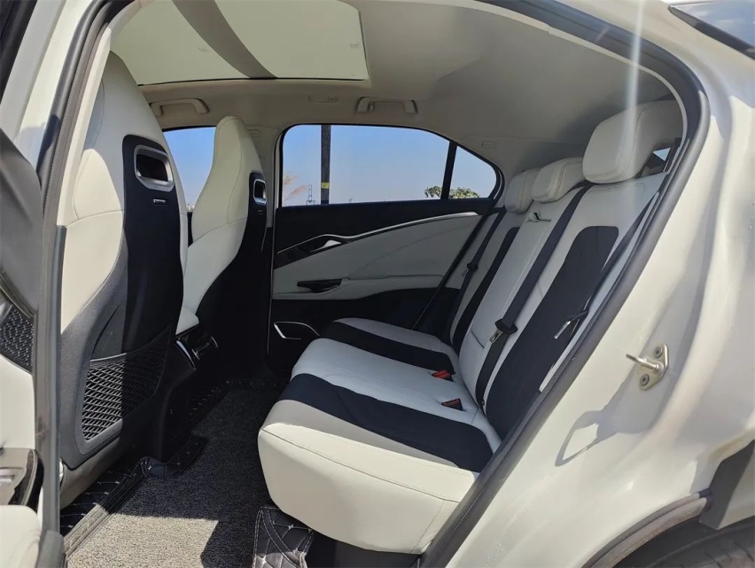

后排空间算是中规中矩,坐垫略偏短但是还算柔软,支撑力尚可;靠背角度偏直立,舒适性比较一般,不过腿部空间够用,以我1米73的身高丈量,接近两拳是没有问题的。
