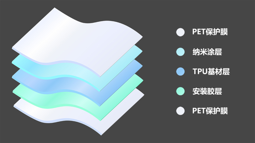

在介绍材料的发展之前,我们首先要了解隐形车衣的结构,以TPU隐形车衣为例,其车衣结构按功能可以分为五层:
TPU隐形车衣结构示意图
第一层:pet保护膜,用于保护隐形车衣的涂层,在裁膜时会撕去;
第二层:自修复抗刮层,用于保护基材,耐脏耐污;
第三层:基材层,用于保护车漆,避免剐蹭和划痕;
第四层:安装胶层,用于将车衣附着在车身;
第五层:pet保护膜,用于保护胶水层,在贴膜时会撕去。

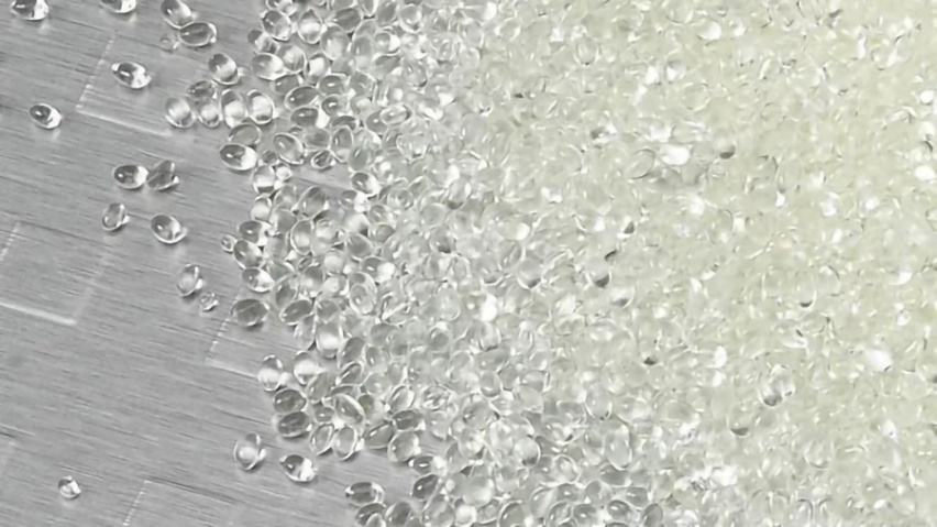

隐形车衣由军用技术发展而来,因其又硬又厚,当时被称作“犀牛皮”。最早的隐形车衣采用了PU(Polyurethane)材质,即聚氨基甲酸酯材料。
隐形车衣最早用于赛车
PU材料被广泛用于各个领域,但因其拉伸性能较弱,所以并不适合漆面保护膜的施工。而且PU分子不稳定,耐热性差,抵御防腐蚀能力也比较弱,易出现发黄、氧化现象,目前已经不再生产与销售。

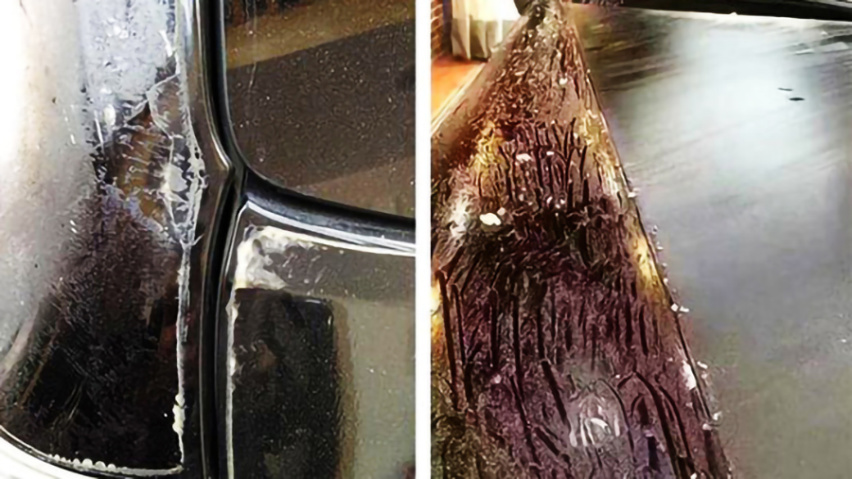

与PU材质一样,PVC的化学稳定性较差,在高温下会发生分解,分解释放出氯化氢(有毒气体),使其变色发黄;长时间的日照会发生氧化,使车衣变硬变脆,使用时长在1~2年左右;并且在撕除的时候会掉胶,对车漆造成腐蚀破坏。
黄变的PVC车衣
PVC隐形车衣施工较难,因为隐形车衣需要较高的延展性,由于PVC材质偏硬偏脆、延展性不高,在折叠后无法复原,并且在施工后很容易出现翘边卷起的现象。尽管价格较低,但PVC隐形车衣存在着明显的问题,对车漆的保护作用不显著,逐渐被弃用。
之后业界又推出了TPH材质的车衣。在化学分类里TPH是不存在的,生产原理是通过在PVC的基础上添加增塑剂,其本质还是PVC,性能提升不明显。
相对于PVC来说,TPH拥有更显著的抗黄变能力,但使用过程中依旧偏脆,抗刮蹭能力不佳,也不具备修复划痕的性能。
被腐蚀的车漆
更为严重的是,在使用一段时间之后,TPH材料中的增塑剂还会发生析出,容易导致胶层脱落,在漆面产生胶印。并且析出的增塑剂无法外流,会腐蚀车漆,反而与贴车衣的目的本末倒置。

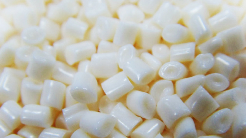

市面上常见的TPE材质,实际为TPEE材质。TPE(Thermoplastic Elastomer)是热塑性聚氨酯的总称,包含TPR、TPU、TPV、TPEE、TPO、TPAE等多种材料。
TPEE母粒
TPEE是热塑性聚酯弹性体,又称聚酯橡胶。其产品结合了橡胶的柔韧性和热塑性塑料的机械强度和加工性,并具有优异的弹性,耐热性,耐化学性和强度。
以此材质制作的隐形车衣性能优于PVC车衣,价格也比较便宜。但TPEE车衣最大的问题在于,TPEE材质本身为乳白色或淡黄色,并不适合作为透明隐形车衣的基材使用。

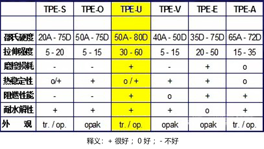

TPU材料的硬度范围从ShoreA 60~ShoreD 80,在此范围内都具有高弹性,并且TPU在-40~120℃的温度范围内稳定保持柔性,所以TPU制成的隐形车衣可以有效抵御外物造成的划痕,刮蹭后具备修复能力。

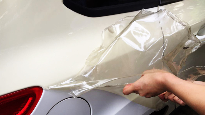

除了性能优势外,TPU隐形车衣的流行也得益于其在施工方面的优异表现,其在较高温度下会软化的特性,结合超强的韧性与拉伸性,可以轻松实现无痕包边效果。
TPE族各类材料的性能
