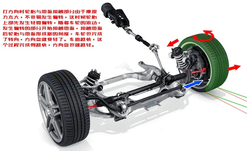

有些车跑高速时方向盘会变轻,有些车跑高速时方向盘会变重。这到底是什么原因呢?其实单纯从物理学的角度来说,车速越高方向盘必然是越轻的。而那些方向盘变重的则是人为干预的结果。
比如上图,我们向左打方向,方向机推动车轮按照箭头所示的方向偏转。但是轮胎与地面接触的部分摩擦力非常大,因此我们会感到方向盘特别重。由于轮胎是会变形的,此时轮胎绿色的部分由于没和地面接触,所以它们会先按照箭头的方向发生轻微偏转,对准绿色的路径。当车轮向前滚动时轮胎绿色部分开始与地面接触,接触以后建立摩擦力,自然而然地就把轮胎的角度给带过来了。这时候就完成了转向,方向盘也就变轻了。
汽车行驶的速度越高,轮胎与地面接触的速度越快,方向盘也就越轻。最明显的例子就是那些不带转向助力的车,车速越高方向盘越轻。但为何有些车车速越高方向越重呢?那是为了保证高速行驶稳定性而对助力系统进行了特殊的设定,在高速行驶时助力系统会给方向盘施加一定的阻力,故意让方向盘变重。
一般液压助力、无转向助力的车都是车速越高方向盘越轻,而电子助力转向的车都是车速越高方向盘越重,因为电子助力可以给转向施加阻力。

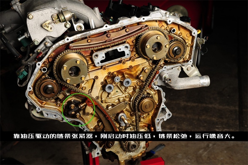

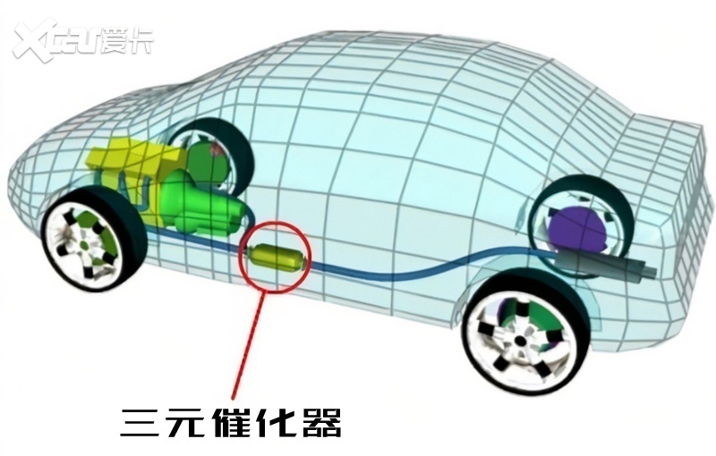

有些车在冷启动后发动机噪音特别大,而且排气管也会突突响,热车以后却变得特别安静。这是什么原因呢?
发动机噪音大主要有两方面原因,一方面是发动机长时间停放后润滑系统压力丧失,一些靠油压调节的部件运动间隙变大,会发出更大的噪音。再加上一些润滑部位短时间内缺乏机油也会导致噪音变大。而且冷车时汽油燃烧不稳定,导致燃烧噪音增大。
排气管突突响是因为发动机此时正在加热三元催化器,因为三元催化器必须在一定的温度下才能净化尾气,为了使发动机排放达标,冷车启动后要迅速把三元催化器加热。这时候发动机电脑会控制火花塞推迟点火时间,这样会降低热效率,但尾气的温度提高了,就可以更快地加热三元催化器。由于尾气温度高,压力大,所以排气时就很容易出现突突的响声。

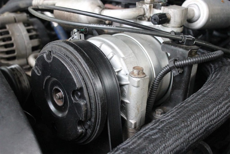

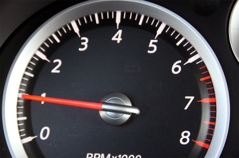

很多车在打开空调以后发动机怠速都会提高,比如原本怠速为800转,开空调后怠速会提高至1000转。这是因为开空调后发动机运行阻力增加了,为了保证发动机稳定运行发动机控制电脑就会提高怠速转速。
因为开空调后发动机需要驱动空调压缩机,而且空调运行时车头散热风扇、压缩机电磁离合器、空调风机都会启动,它们虽然不直接由发动机驱动,但它们都会增加耗电量,从而导致发电机发电量提高,同样会增加发动机的阻力。而发动机怠速本身就是能保持稳定运行的最低转速,在怠速下继续增加这么多阻力很容易导致发动机运行不稳定,所以需要提高怠速转速保持稳定运行。

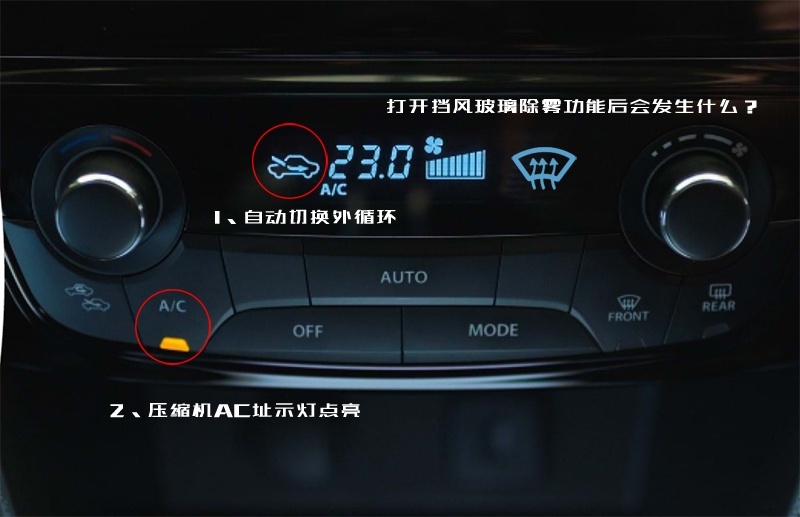

如果你留意的话你会发现这样的问题:有些车在打开挡风玻璃除雾功能后空调压缩机的AC指示灯也会点亮,而且空调系统会自动调节成外循环。其实这是空调系统为了提高除雾效率而做的。
因为挡风玻璃起雾主要是车内空气湿度太高,遇到冰冷的挡风玻璃以后液化形成小水珠导致视线受阻。想要快速除雾有两个方法,一是提高挡风玻璃温度,二是降低车内空气湿度。
很明显提高挡风玻璃温度并不容易实现,因为前挡风玻璃无法像后挡风玻璃那样安装密密麻麻的电热丝,而且前挡风玻璃在行驶中一直受到车外气流冲击,光靠暖风的热量很难保持足够的温度。所以只能从降低车内空气湿度入手了。
开启压缩机以后可以对气流进行除湿,从而降低车内空气湿度,缓解挡风玻璃起雾。而切换外循环是为了将车外湿度低的空气引入车内,因为绝大部分情况下车外的空气湿度都是低于车内空气湿度的。
