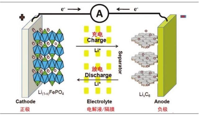

大多数锂离子电池,如手机或电动车的电池,工作方式类似。关键部件包括阳极和阴极,将它们分开的被称为电解质,电解质是一种负载有正电锂离子的固体或液体,基本原理是锂离子在阳极和阴极之间移动,电子从电池阳极流出并进入耗电设备的负极,电子通过电路后重新进入电池的阴极,形成循环放电。
在充电过程中,电解液中带正电的锂离子被带负电的阳极吸引,锂在阳极上积累。现在我们实用的锂离子电池,阳极实际上是由石墨、硅或者铝制成的,纯锂阳极的成功研发是一个重大突破,这是因为纯锂阳极一直存在问题。

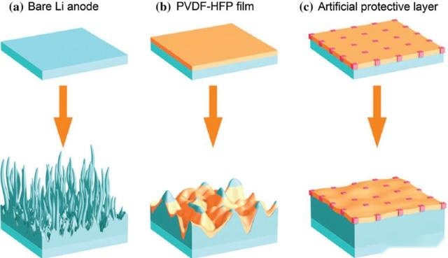

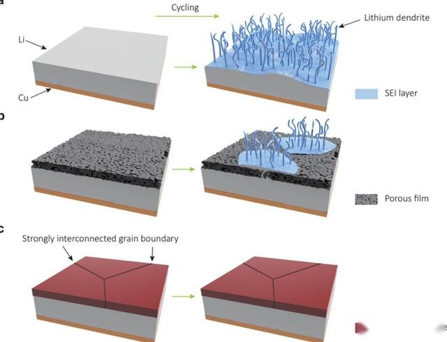

这是因为锂离子在充电过程中聚集在阳极上时会膨胀。所有负极材料,包括石墨和硅,在充电过程中都会有些膨胀,但不像锂,相对于其他材料,锂在充电过程中的膨胀“几乎是无限的”。它的膨胀也是不均匀的,导致外表面形成凹坑和裂缝,就像给一个气球涂上油漆,接着充气,气球外部的油漆会无规则破裂。

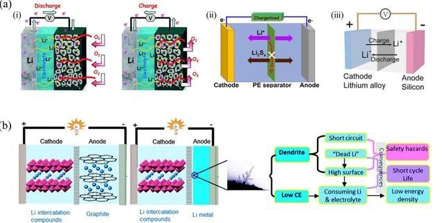

阳极表面产生的裂缝使宝贵的锂离子逸出,形成毛发状或苔藓状生长物,称为枝晶。反过来,枝晶会使电池短路并缩短其寿命。
防止这种堆积是使用锂作为电池阳极的第一个挑战。第二个工程挑战涉及找到一种方法来处理锂阳极与电解质之间的高度化学反应,这种反应会耗尽电解液并缩短电池寿命。此外,纯锂阳极和电解质接触时会产生热量。锂电池如果过热到一定的程度,就会起火,甚至爆炸。因此这是一个严重的安全问题。

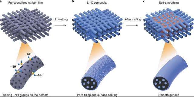

为了解决这些问题,中科大研究团队在锂阳极上建造了一层相互连接的碳穹顶保护层,也被称为纳米球保护层。结构类似于蜂窝,形成了一种灵活、均匀且非反应性的薄膜,可以保护不稳定的锂。碳纳米球保护层只有 20 纳米厚,需要 5000 层,一层一层地堆叠起来,才能达到一根人类头发的宽度,因此研发成功并不容易。
理想的锂金属阳极保护层需要具有化学稳定性,以防止与电解液发生化学反应,并且机械强度高,以承受充电过程中锂的膨胀,纳米球层由无定形碳制成,化学性质稳定,坚固且柔韧,可在电池正常充放电循环期间随着锂的膨胀和收缩自由上下移动。
从技术上讲,纳米球保护层提高了电池的库仑效率,库仑效率是电池在使用时从阳极提取的锂量与充电期间的锂量之比,就像内燃机的热效率,也是电池性能的衡量标准。未受保护的锂金属阳极的效率约为 96%,仅在 100 次循环后就降至 50% 以下,这代表着100次后充电100度只能用50度。而带有保护层的纯锂阳极在充电150次后仍然保持99%的效率。
