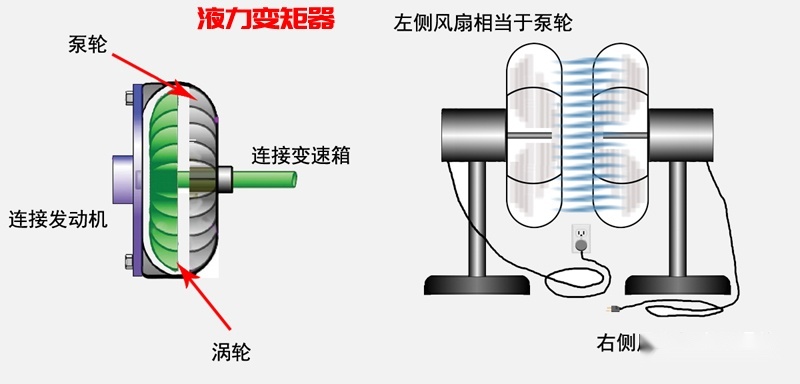

很多人不喜欢AT的驾驶感受,因为它太肉了,特别是起步加速的时候很容易出现踩油门干吼不走的情况。这是因为AT变速箱与发动机之间是靠液力变矩器传递动力的,此时液力变矩器没锁止,动力损耗比较多,因此驱动感不强烈,会感觉特别肉。
其实想避免这种情况的方法很简单:多踩点油门。因为自动变速箱控制系统会根据你踩油门的深度来判断行驶状况,如果你油门踩得很轻,变速箱控制系统就会认为你需要平稳行驶,就不会锁止液力变矩器,靠它打滑来过滤震动提高平顺性,此时变速箱会肉到离谱。但是你要多踩点油门的话情况就不同了,一来液力变矩器泵轮与涡轮转速差增大,对扭矩放大的倍数更大,动力更好。二来变速箱控制系统会判定你要提速,会在合适的时机锁止液力变矩器,降低损耗,结果动力感受更直接,车立马就不肉了。

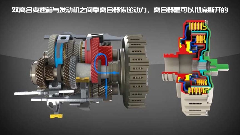

如果你同时开过AT变速箱和双离合变速箱,那么你应该能发现两者在起步时的感受是迥然不同的。AT变速箱起步更灵敏,松开刹车就会往前走。而双离合变速箱有时候会出现松开刹车仍然不走,必须踩一下油门才走的情况。
其原因很简单,就是因为两个变速箱与发动机之间的动力传递方式不同。AT靠液力变矩器获取发动机的动力。液力变矩器有柔性传输的特点,只要发动机在运转,它就会持续给变速箱提供动力。你挂D挡踩刹车就相当于手动挡车挂1挡半联动并踩刹车,驱动轮一直在获取动力,因此刹车松开就能走。
而双离合变速箱是通过离合器从发动机获取动力的,离合器如果长时间保持半联动的话很容易高温,因此在停车的时候离合器基本上处于彻底断开的状态,无法传递有效的动力。你挂上D挡的时候变速箱并不确定你立马就要起步,所以不会立刻把离合器结合起来,只有等你踩油门时才代表你要起步,这时候变速箱才会逐渐结合离合器,汽车才会起步。
虽然双离合这样特殊的起步逻辑没有AT方便,但是在平路上影响并不大,也就是多踩一下油门而已。但是在坡道上就不同了,你必须踩一下油门才能起步,但是你松开刹车去踩油门时又会溜车,这就比较麻烦了。
