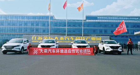

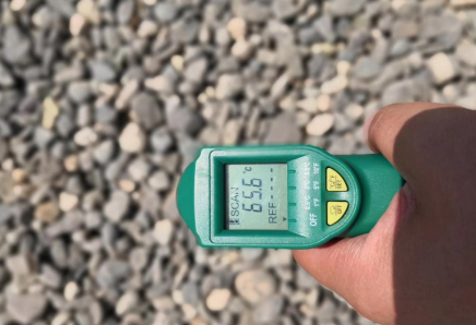

2019年7月15日,大乘汽车环境适应性试验团队组建的试验车队从江苏金坛大乘汽车科技产业园长途奔赴3600KM,赶往此次的高温试验地——新疆吐鲁番。7月份的吐鲁番白天气温在40℃以上,试验车队测量的地面温度高达65.6℃,完全满足高温标定试验气候条件。

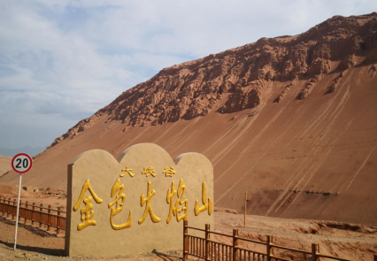

高温标定试验项目一:发动机熄火保护。汽车高负荷行驶若干公里后在火焰山下熄火停在挡风墙后, 15分钟后检测发动机温度。
