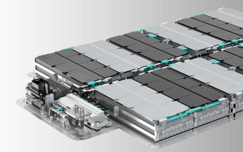

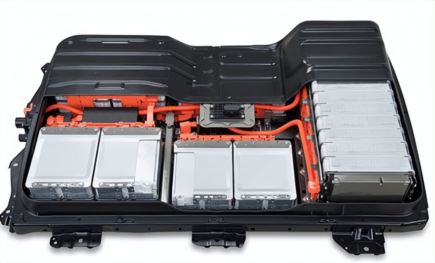

三元锂电池的优点在于能量密度更大,抗低温性能更好。也正是由于这两大突出的优点,才让它广泛的用于高级的纯电动汽车。因为汽车受制于尺寸的原因,需要更大的能量密度的电池才能达到更长的续航里程。而且汽车需要使用在各种复杂的环境当中,如果低温天气续航里程缩水严重的话,那么用户的使用体验也不好。
但是三元锂电池也有它自己的缺点,首先是它的使用寿命比较短。循环次数并没有磷酸铁锂电池循环次数大,而且电池衰减也比磷酸铁锂电池衰减的幅度要更大。
其次是在安全性方面,磷酸铁锂电池的热稳定性要比三元锂电池更高。相比而言,磷酸铁锂电池会更加安全一些。
磷酸铁锂电池过去不被重视的原因,主要是因为能量密度比较低,而且抗低温性比较一般。但是最近几年,汽车厂商和电池的供应商逐渐地通过技术提升,弥补了这两个缺点。

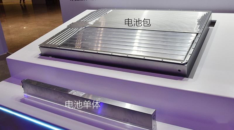

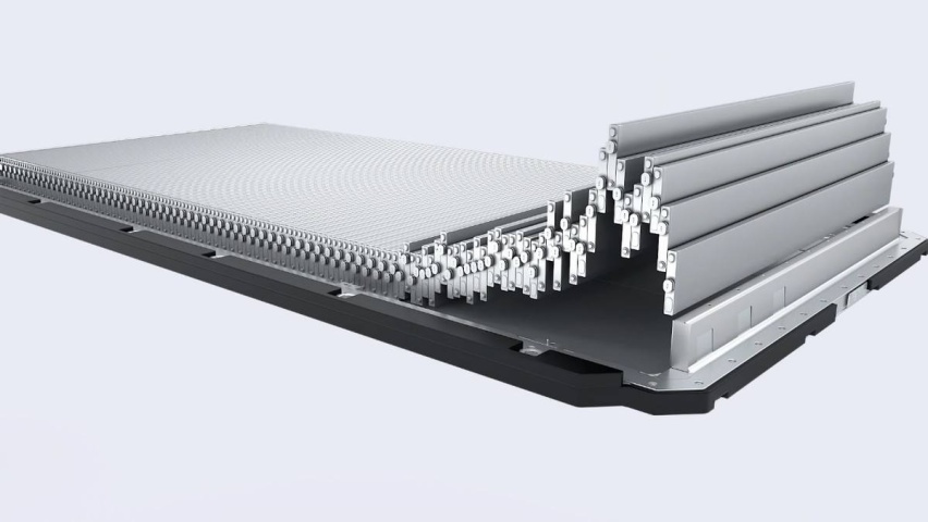

给大家举个简单的例子,比亚迪就通过刀片电池技术,在相同的空间范围内布置了更多的电池。从而弥补了能量密度低的缺点。而现在很多的新能源汽车厂商,也逐渐地通过电池热管理技术。让电池在冬季的时候依然能够保持比较高的温度,从而避免在冬季续航里程缩水。

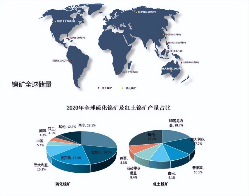

当然磷酸铁锂电池之所以价格低,主要是因为磷酸铁锂电池当中,不需要使用镍或者钴。这两种材料是稀有金属材料。不但价格昂贵,而且在中国并没有大量的储藏这种稀有金属。
根据调查,中国镍钴资源非常短缺,根据USGS(美国地质调查局)的数据,2020年中国镍储量为267万吨,居全球第八位。中国钴的储量只有7万吨,几乎可以忽略不计。中国通过进口大量的镍钴原料,已经成为全球主要的镍钴生产国。
由于我国镍钴资源紧缺,但生产和消费在全球的比重又非常高,导致我国镍钴对外依存度非常高。
以2020年为例,从生产的角度看,我国镍原料的对外依存度为86.0%,从一次消费的角度看,我国原生镍的对外依存度为92.3%。同样的口径,从生产和消费的角度看,我国钴的对外依存度均达到97%以上。未来我国原生镍产量将经历一个先降后升的趋势,但消费增速更快,由此导致对外依存度长期居高不下。
