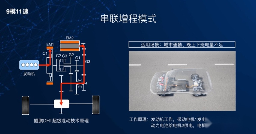

首先,奇瑞鲲鹏DHT依然采用的是P1+P3双电机方案,P1发电机在发动机输出端,P3电机在变速箱输出端,其中大多数时候P1承担发电作用,P3承担驱动作用,但奇瑞鲲鹏DHT相较于其他DHT方案有所不同的是,奇瑞的P1发动机在需要的时候也可以充当辅助驱动电机的作用。
所谓三挡DHT,即三合一电驱变速箱里有三个物理挡位,主要作用是调节发动机转速,它相比本田i-MMD、比亚迪DM-i等单挡“P13”结构的优势除了让高速巡航发动机直驱工况下的转速更低之外,也让发动机介入的速度可以更早。当然了,3挡DHT依然和P2结构的蓝鲸iDD无法在发动机直驱速度上作对比,因为P2并联结构的蓝鲸iDD保留了传统6DCT变速箱,发动机可以在任意速度下直接驱动车轮。
当然了,发动机可以随时介入并不代表一定就好,“P1+P3”的DHT方案与P2并联结构各有优势,这里不过多展开,大家了解即可。
回到奇瑞鲲鹏DHT,在低速缓行的时候,如果还未到发动机驱动的速度区间,但又有大马力加速需求,P1与P3电机会并联驱动车轮,快速到达发动机介入区间后如果还有全油门加速需求,发动机会和两台电机一起输出动力,此刻奇瑞鲲鹏DHT可以带来最大510N·m的输出能力,动力更强也是奇瑞鲲鹏DHT的优势之一。
那么,如果电池电量不足以满足驱动电机的全功率运行该怎么办呢?此时发动机会启动,驱动P1电机进行发电,再由P1电机直接给P3电机进行输送电能从而满足低速下的大功率纯电需求,一旦动力需求下降后,P1发电机在满足P3驱动电机的需求后还有富裕功率,则会给动力电池充电,保存起来,而发动机的转速与车辆此刻的速度关联不大。
相比大多数单电机驱动的DHT结构,奇瑞鲲鹏DHT这套PHEV系统主要优势在于双电机驱动,可更好满足低速缓行下的强劲动力需求。
