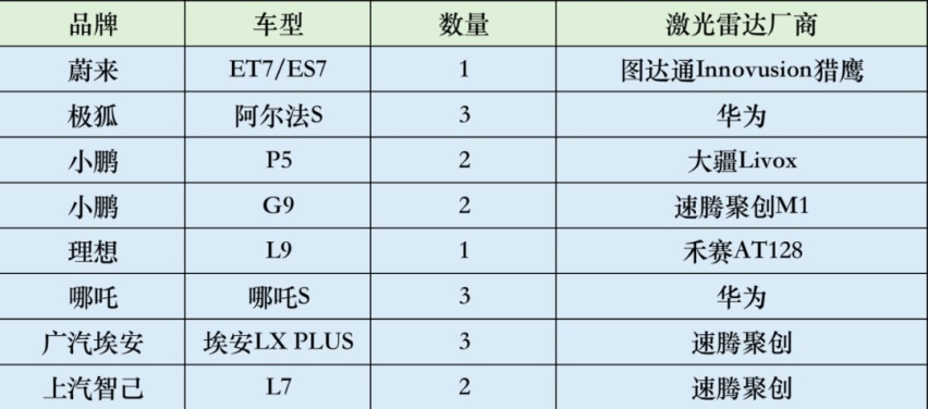

2022年堪称激光雷达的爆发年,今年发布或上市的新能源车型,不约而同的使用了激光雷达。极狐、小鹏、蔚来、理想、哪吒等新车都采用或宣布采用激光雷达。
一、蔚来ET7的激光雷达有何技术优势?

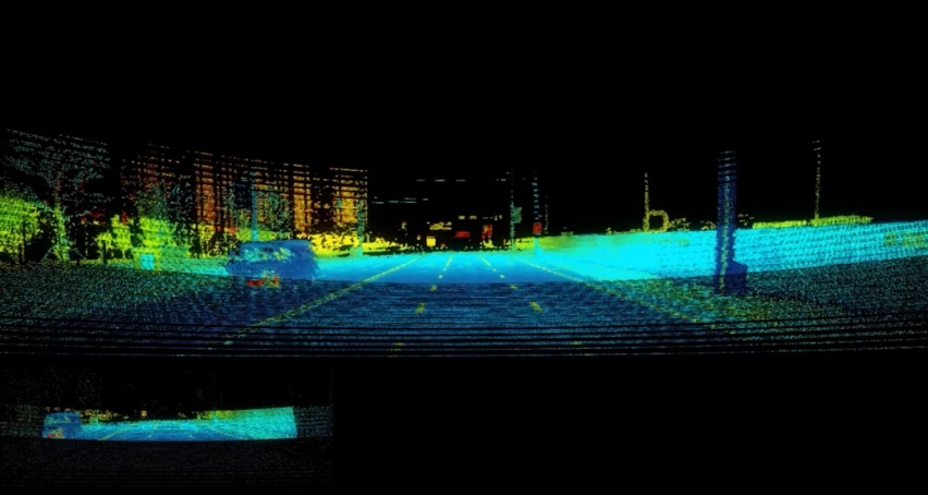

比如行驶在隧道中,由明到暗肉眼是很好识别的,但由暗到明,肉眼需要适应光线亮度后才能识别获取信息,也就是我们所谓的“刺眼”。其实摄像头也存在这样的问题,里面的CMOS在强弱光进行交替时,会出现短暂的“失明”。而激光雷达就不存在这样的问题,因为不受光线的干扰,所以即便行驶到接近隧道出口,也能很好的辨别前面情况。
蔚来ET7的1550nm光波,激光光斑很小,穿透性好,同等物体单位面积下,光斑数增加,对于物体的识别也更加准确,边缘轮廓信息的采集更加精确精准。即便随着探测距离的变长,光斑间隙变大,但蔚来ET7的激光雷达,角分辨率高达0.06°*0.06°的高密度点云,所以在激光雷达可视范围内,也能精准识别障碍物。

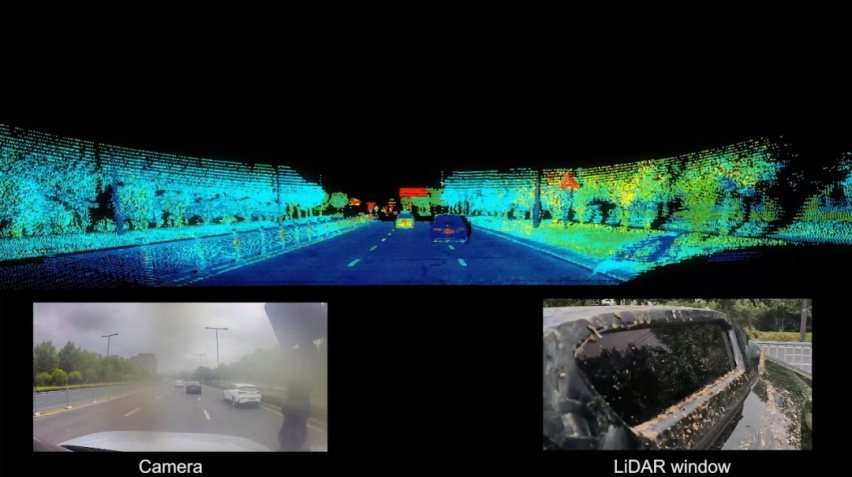

第四:受环境因素干扰小,如下雨、下雪、雾霾和沙石天气,也能很好的进行工作。

那么问题来了,日常使用中,如果雪花、灰尘等物体弄脏了激光雷达,怎么办?
技术人员介绍,系统会提醒用户手动擦除。同时,在激光雷达外膜,设置了3-4um厚的硬化膜,即使有轻微的小石子剐蹭,也不会影响激光雷达的性能。

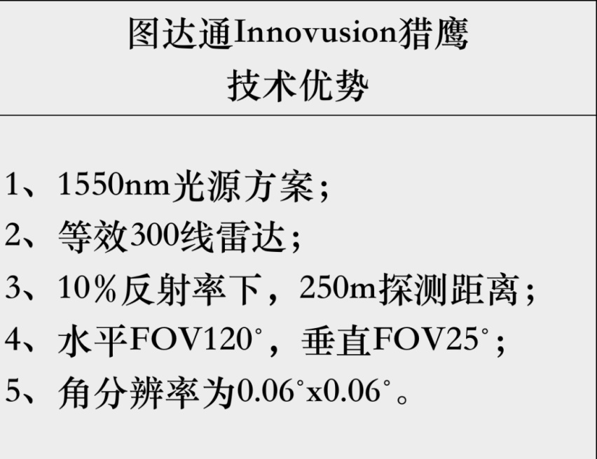

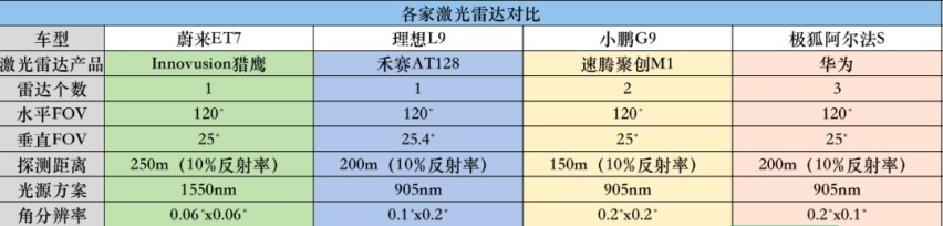

二、蔚来ET7的激光雷达处在什么水平?
蔚来采用图达通Innovusion猎鹰激光雷达,是因为1550nm波长,10%的反射率轻轻松松突破了250米,而905nm的激光雷达受限天生功率不足的短板,10%反射率的探测距离是150米,极限不超200米。这50~100米的差距,直接影响了采集数据的范围,以及行车的安全。大家不妨想一下刹车距离,对于刹车来说是越短越优秀,而对于感知硬件来说,是距离越长,相对优秀。
另外在角分辨率上,蔚来的雷达也更加优秀,角分辨率指的是成像系统识别物体最小距离的能力,分辨本领一般用成像系统对两个最小可辨目标之间所张角度大小表示,换句话说,识别的角度越小,精细度越高,能有效感知物体边缘。所以蔚来的雷达物体之间的角度在0.06˚,精细程度远高于对手。

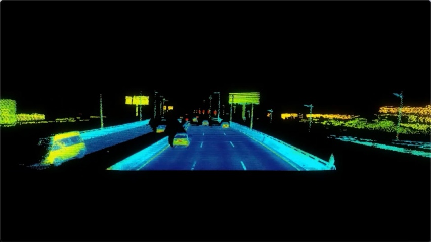

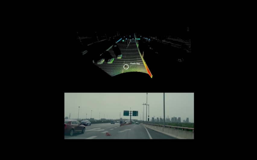

比如下图中红色方框区域,马路上飘来的塑料袋,在激光雷达的视野里,也能很好的识别。另一方面,路面的情况是复杂的,因为能准确识别,所以在进行数据采集时,不会出现误判,能够让车辆有时间提前预判,保证安全。
