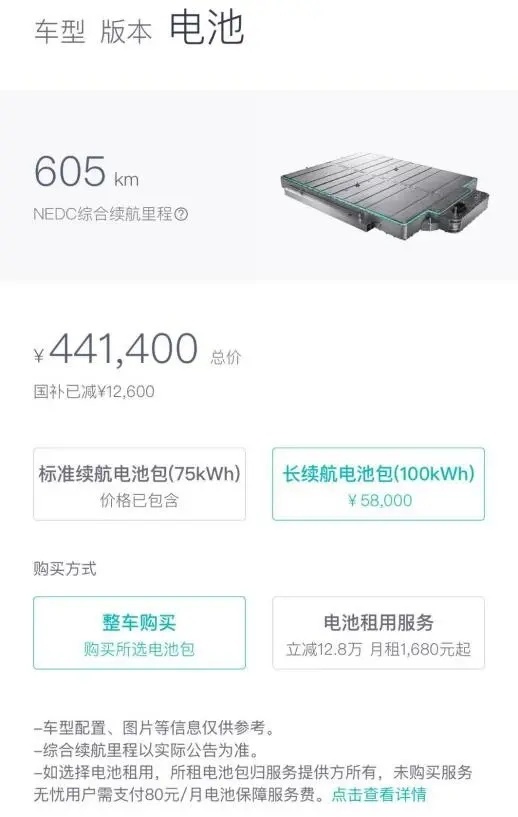

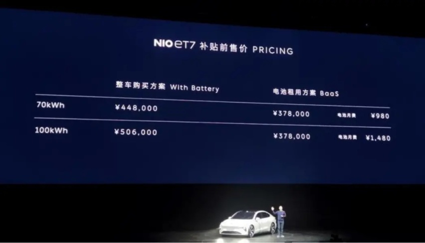

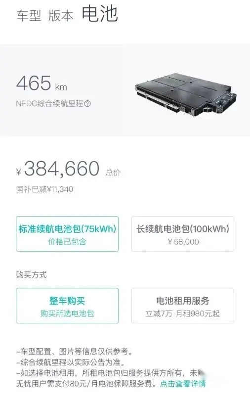

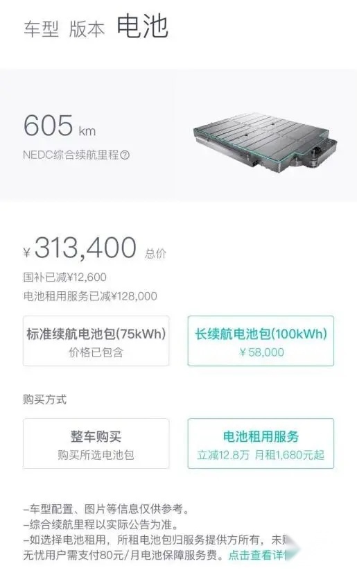

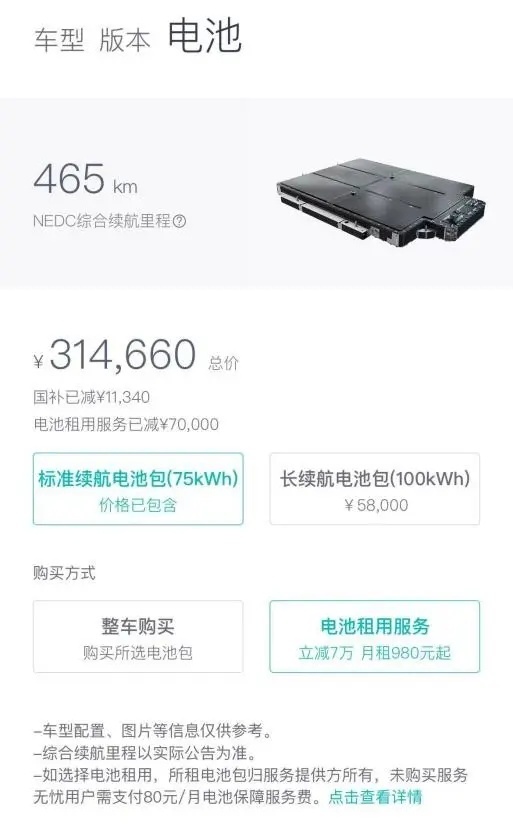

目前,蔚来提供租赁的电池有两款,75度的三元铁锂电池和100度三元锂电池,价格分别为70,000,和12,8000 。我们拿 蔚来EC6(图片|配置|询价) ( 参数 | 询价 ) 的运动版举例。在不选装任何配置的情况下,整车购买的价格分别是396000,454000。(不算补贴)
而选择电池租赁方案的话,不管在座的你是选择哪款电池,价格都是一样的,32w6。(不算补贴)
这也很好理解啊,配合电池组成一辆车的车壳是一样的,价格自然也一样。
既然电池是以租赁的方式使用,那么每个月我们都得付电池的租金。目前75度电池的月租费用980元,当然如果你不买服务无忧包的话实际上每个月要付1060(980的租金+80的服务费),也就是说5.5年的电池租金和买断电池的价格相等。
而100度电池月租是1760(1680+80)元,算下来是6.06年。乍一看,选不选BaaS只不过是一道简单的数学题,只要预估一下自己买的这辆车会开几年就可以做出选择。但仅仅凭借这一点就选定购买方式,其实并不是很合理。

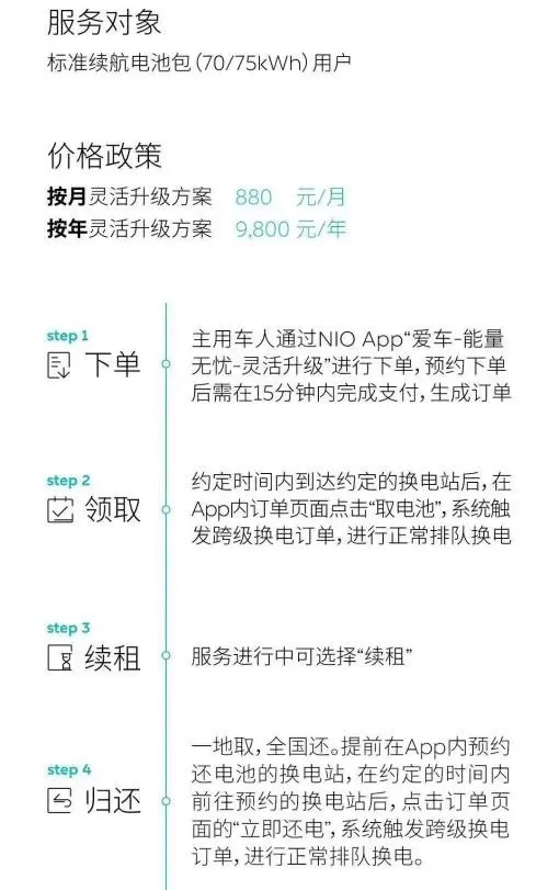

要永久升级的话,75度电池永久升级到100度需要一次性花费58000元的差价加上3000元服务费。或者还有一个选择,花880一个月也可以租赁100度电池。
这会儿小伙伴们是不是有点迷糊了,这怎么买了又租的,什么玩意儿。
这个和BaaS有点不一样啊,BaaS是没有电池产权的租,并且这个租金是一直要交的,直到你把车卖了为止。而买断电池的租是保留电池产权的租,主要是用来租更大容量电池用的,你可以只租一个月也可以租几年,或者你这两个月租,后两个月不租,都是可以的。只要在归还电池后支付两个月租金即可。
我来举个例子,小张他是一位蔚来车主,因为思想比较传统,所以他当初选择的是整车购买的方式,又因为预算不足,所以买断的是75度电的版本。
但是到了春节,他要回老家待两个月。因为老家的充电条件没有那么好,所以75度电的续航就不太方便了。也就是说小张只有这两个月需要100度电池的续航。
这个时候,他就可以去附近的换电站,花个几分钟十几分钟把自己的75度电池换成100度电池,并且在后面待在老家的两个月里每个月支付880的租金。等他从老家回来后,再去一次换电站,把临时租来的100度电池换回75度电池。
相当于临时租用了两个月的长续航电池花费了2个880块钱。

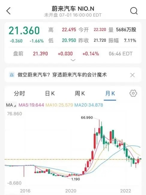

即使电池租赁会给部分消费者带来一些好处,但是一位“汽车小白”去研究和学习它确实是有些麻烦,在当下,买这样新势力的新能源车似乎也变成了一件越来越复杂的事情。
我们不仅要根据自己实际的需求来评估眼前这款车的产品力,还得对于这家企业的未来前景有一个合理的预期。如果这家企业的经营状况出现问题或者研发过程中出现瓶颈的话,买车时销售们给大家“画的饼”是很难以实现的。
蔚来的BaaS租金到底会不会降?蔚来到底能不能研发出性能可靠的150度电池?它家的服务会不会因为车主的数量越来越多而降标?蔚来投入巨大的换电体系会不会因为超充的持续进化而被抛弃,继而导致这家企业遇到财务危机,之前承诺的一切全都变为泡影?
