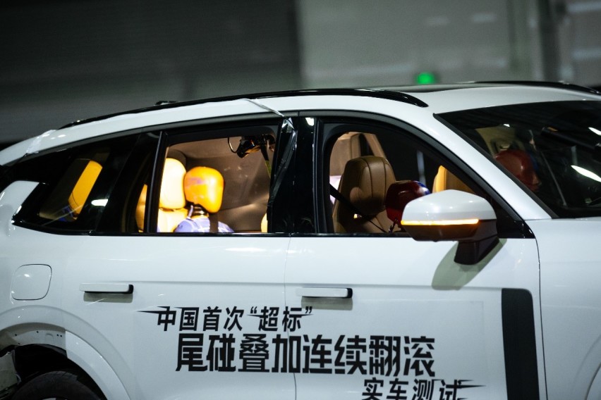

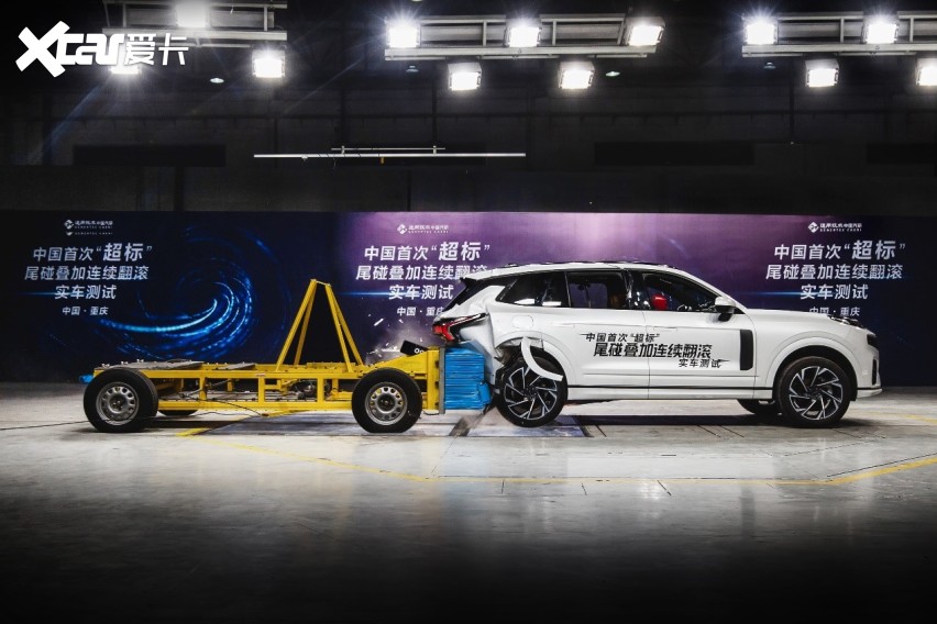

7月10日,领克09成功完成中国首次“超标”尾碰叠加连续翻滚实车测试。测试在重庆中国汽研官方试验场进行,这也是中国汽研基于此标准的001号测试。此次测试,领克09在同一台车上,先经过85km/h、70%重叠率追尾测试,后叠加 60km/h连续翻滚测试。最终,领克09满足所有评价标准,取得全优成绩,并获得"追尾后翻滚性能A级"001号认证。

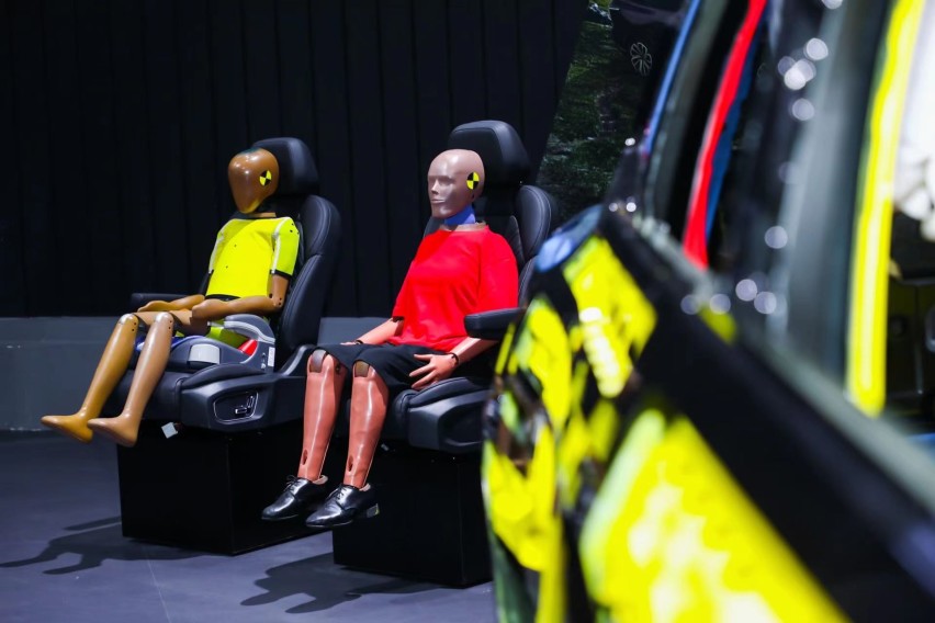

秉承以人为本,安全为先的造车理念,领克09在研发之初便进行了多工况多轮次的“超标”碰撞试验。这次测试,领克09突破传统汽车安全试验维度,以更加严苛的工况条件,验证极致安全实力。领克09的这次叠加测试,无论碰撞速度还是假人数量,均远超国内外最高标准。国内追尾测试的碰撞速度仅为50km/h,全球最高标准为80km/h,领克09直接将尾碰的速度提高至85km/h。在国内,翻滚测试并非强制性要求,而在全球此项测试的最高标准也仅为48.3km/h,领克09此次将翻滚测试的速度提升至60km/h。此外,领克09此次的假人排布方式也极大增加了测试难度。两个项目均采用相同的假人排布方式:前排放置1个成年男性假人和1个成年女性假人,第二排放置1个6岁儿童假人以及一套与儿童假人重量相当的数据采集设备,第三排放置1个成年假人和1个10岁儿童假人,共5个假人和1套与儿童假人重量相当的数据采集设备。而在全球最高标准的尾碰测试中,仅放置2名成年男性假人,翻滚测试中也仅放置1名假人。

在85km/h追尾碰撞瞬间,领克09尾部迅速溃缩变形,能量充分吸收,整个D柱没有发生明显折弯、变形。后轮位置也没有变化,碰撞完成后,车辆仍然能够正常向前滑行。车辆整体底盘、车身结构保持完好,碰撞溃缩吸能过程在后备箱部分就已全部完成,没有威胁到第三排。

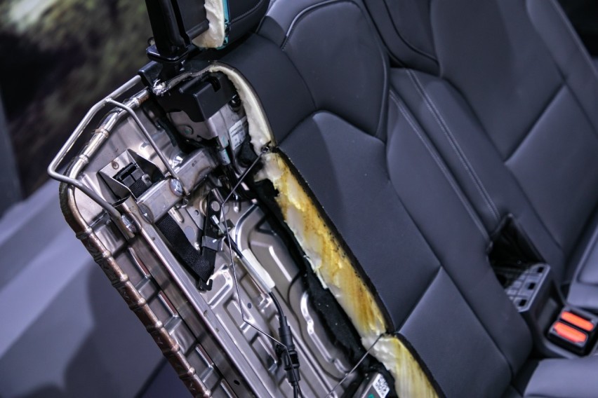

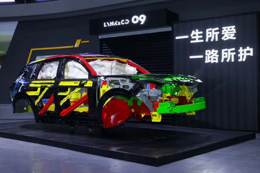

之所以能在85km/h尾碰测试中取得如此优秀表现,主要得益于领克09的三道安全防线设计。第一道防线是后防撞梁和吸能盒系统,领克09后防撞梁宽度几乎完全覆盖了车尾的下半部,尺寸达到同级领先水准。防撞梁和吸能盒优化匹配,面对85km/h高速追尾时,能快速溃缩吸能,高效地减小对于乘员舱的冲击。在低速情况下,可拆卸的吸能盒结构,在变形之后也能直接通过更换进行维修,避免纵梁切割,大幅度降低事故后的维修成本。第二道防线是整车的纵梁。领克09前后纵梁采用完全相同的设计理念,均采用热成型+热成型软区设计,因此不论正向第一排还是后向第一排,都有相同的保护力。第三排座椅内部隐藏一整块高强度钢材护板,这是领克09在追尾碰撞中的第三道防线,在碰撞中能够有效抵挡后备箱物件,减小或避免对第三排乘员造成的伤害。

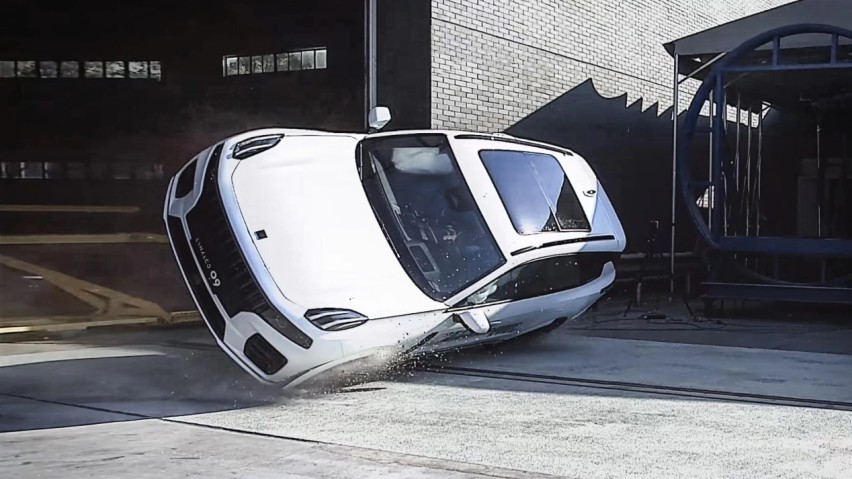

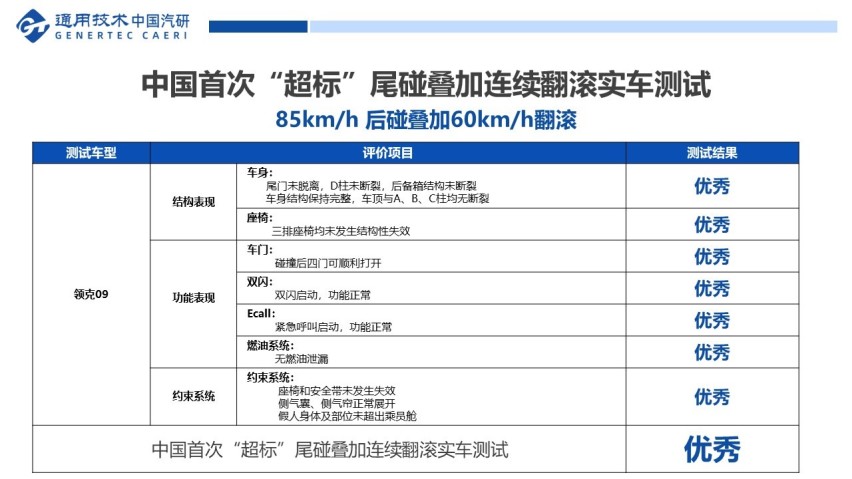

85km/h追尾叠加60km/h连续翻滚测试完成后,领克09的结构表现和功能表现均满足各项测试指标。车身结构完整,车顶与A、B、C、D柱均无断裂,三排座椅未发生结构性失效。碰撞后四门可顺利打开,双闪正常开启,功能正常,车内的紧急呼叫启动,功能正常,无燃油泄漏痕迹,座椅、安全带未失效,侧气帘、侧气囊展开正常,假人身体及部位未超出乘员舱。

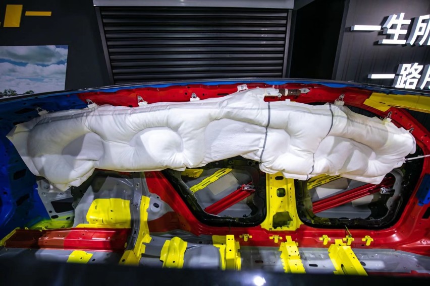

让保护发生在伤害之前,是应对车辆安全最有效的解决方案。领克09全系标配的翻滚保护系统,是目前中国品牌中大型SUV市场上唯一一个。这套系统由7个传感器组成,连接了车内包括侧气帘、前排预紧安全带、双闪灯、门锁、油路等多个部件,能够在事故发生瞬间发生联动反应。
在车辆翻滚凌空的瞬间,系统就已经感知到危险,并将信号传递至ACU气囊控制器。50ms内侧气帘迅速点爆,与乘员头部稳定接触,起到保护作用。领克09的侧气帘采用超长设计, 气帘展开长度达2.55m,覆盖A柱到D柱,相比同级车型长约30%。体积达到56L,在点爆6s后, 气帘里的压力还能保持在40-70ms均值的50%以上,可以有效减轻在翻滚中乘员受到的伤害。同时,紧急呼叫系统启动,成功接通领克救援中心,开始呼叫车内乘员。其他部件也同步启动,油路断开、双闪启动、车门解锁等,所有翻滚保护措施在200ms内全部到位。
领克09的笼式安全车身采用大量高强度热成型钢,整车高强度热成型钢比例高达到37.26%,超过白车身用料的三分之一,热成型钢比例为国内品牌第一,远超全球安全标准。在翻滚碰撞发生瞬间,领克09的翻滚保护系统和笼式安全车身将危险抵挡在车身之外,共同为车内乘员构筑全方位的安全堡垒。
