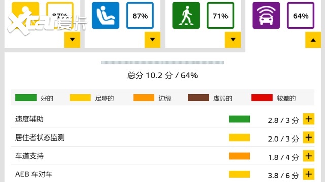

后两项安全测试,分别是“Vulnerable Road Users”(弱势道路使用者),以及安全辅助。仅从命名来看,也能发现主动安全是其中的主角。不过弱势道路使用者项目还是有近一半的分值给予了被动安全部分,即产生碰撞之后,车辆给予行人的被动保护。在这一块,除了腿部撞击分数,头骨和盆骨的撞击分数上,宝马i4相比之前宝马3系的成绩都有下滑。虽然宝马i4与宝马3系的车型级别、尺寸接近,而且引擎盖被动安全设计等部分也高度相似。但该处分值的下滑,是否全部由于假人标准的变化造成,暂时还难以下判断。不过虽然有所下滑,但与前面两个大项目一样,对于整体评分的权重占比其实并不高。
真正影响宝马i4碰撞测试成绩的,基本都围绕主动安全部分。这里面还有一个此消彼长的因素,首先仅在弱势道路使用者板块,其AEB部分的总分值就分别相对应地提升了约50%。其次评分标准也发生了变化,作为率先引入AEB评分体系的碰撞测试机构,E-NCAP在主动安全评分标准上迭代非常迅速。比如说,仅仅相比2019年测试宝马3系时,对于主动行人保护中车前同向行驶或纵向行驶场景外,宝马i4的测试场景还增加了车辆左右转弯,以及倒车等等。特别是在倒车场景的AEB行人测试下,宝马i4直接被打叉。
于是,在使用了与当年测试宝马3系时类似的传感器的情况下,宝马i4三栏弱势道路使用者AEB测试评价都只是“ADEQUATE”(足够的),而之前宝马3系则是三个“GOOD”。至于在最后一项安全辅助测试中,这个“问题”则被进一步突出了。
安全辅助仍然是四个测试类别,在分值与测试项目有一定差异的情况下,宝马i4拿到2个“ADEQUATE”(足够的),以及1个“MARGINAL”(边缘的)评级。而2019年测试宝马3系时,仅有一个项目被评为“MARGINAL”(边缘的),其余三个都是“GOOD”。也难怪E-NCAP明确表示对宝马i4的安全辅助系统并不满意,整个板块也仅获得64%的评级。
具体来看,第一项速度辅助,无论宝马i4还是当年的宝马3系,都是“GOOD”过关。在摄像头、地图等信息识别基础上,良好的限速辅助表现,甚至让宝马i4在这一栏的评分比宝马3系还要略高。但是紧接着,车内乘员监测这一栏,相比测试宝马3系时单纯的“安全带提醒”,增加了对驾驶员状态的检测评估等项目,宝马i4就未能拿到“GOOD”了。
至于在车道保持方面,宝马i4与宝马3系当年的成绩一模一样,看来在这块宝马确实没有进行针对性的升级,于是也依旧保持了“MARGINAL”(边缘的)评级。最后是车与车之间的AEB功能,与对行人部分一样,在兼顾车辆前后的AEB/AES系统评价的基础上,继续保持当年宝马3系水准的宝马i4只能草草收场。
