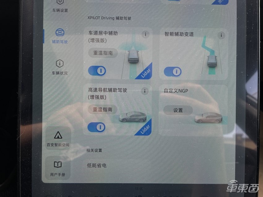

车东西体验的是一辆600P车型,也就是顶配车型,配备了两颗大疆激光雷达,并且也已经升级到最新的软件版本,具备ACC自适应巡航增强版和LCC道路居中辅助增强版。
此次测试的行程超过300公里,涵盖了高速、快速路和城区道路等各个场景,在大部分时间内都开启了ACC与LCC,而在有高精地图覆盖的高速路段,车辆则会自动转变为NGP领航辅助驾驶。
小鹏P5的ACC/LCC功能中加入了激光雷达传感器

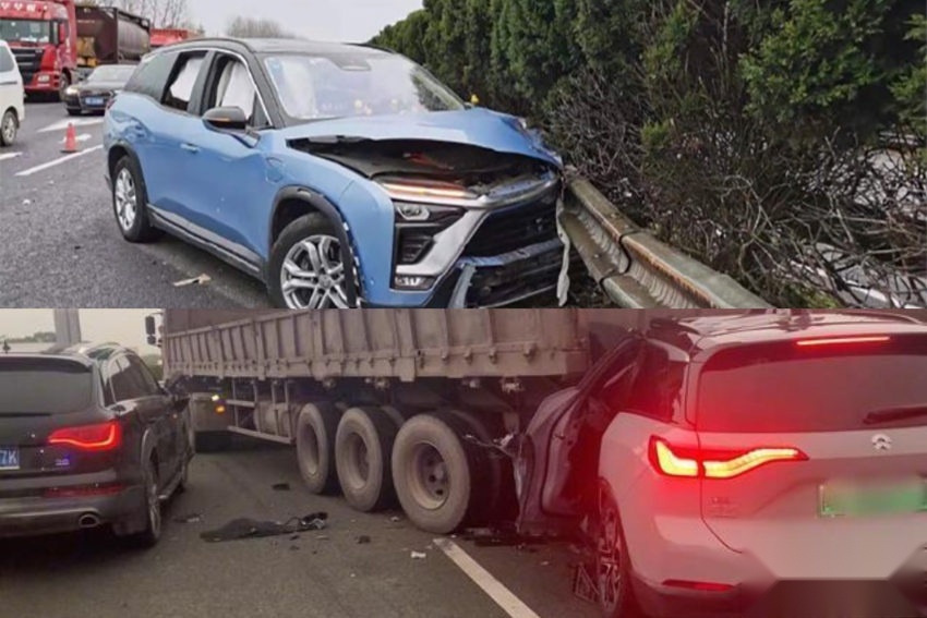

2021年1月(上)和2020年12月(下)ES8连续发生两起事故

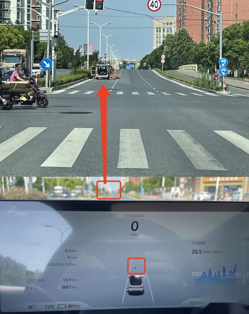

因此车东西也对这一项目进行了测试,由于高速路上的静止车辆属于小概率事件。因此车东西将这一测试转移到了一条无人道路上。这一道路的建成时间并不算长,还没有完全通车,因此道路两旁停有一些货车。
车东西选择的车道前方刚好有一辆货车,随后同时打开了ACC和LCC,确保车辆是在辅助驾驶系统下前行。
出发没多久之后,小鹏P5就识别到了前方的静止车辆,车辆仪表盘上清晰的显示出前方存在一辆车。
不过此时,小鹏P5并没有明显的降速,而是在车机页面提醒驾驶员接管,同时安全带也开始收紧来提醒驾驶员。在车东西没有主动接管的情况下,车辆自动退出了LCC,但仍然保持着ACC状态。随着距离不断逼近,车辆在ACC状态下有了一定的减速,但并未完全刹停,直到距离非常接近仍未刹停,随后车东西接管并且进行了刹停。
此外,在一次城市道路中,前方道路上有一辆车横停在路边,车尾部分出现在了主路上。车东西驾驶的小鹏P5同时开启了ACC和LCC,车辆也识别到这一场景,但仍然保持了直线匀速前进,直到非常接近前方车辆都没有做出减速或者变道的指令,最终车东西不得不主动介入,避开了潜在的剐蹭事故。
从这个测试来看,小鹏P5确实可以识别到静止的车辆,但并没有进行减速,而是将控制权转让给了驾驶员,仍然存在一定的风险。

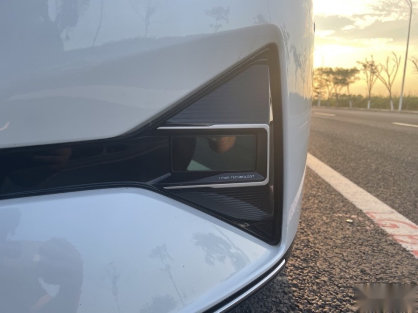

激光雷达的位置如果布置得当,可以覆盖车辆前侧的180度范围,像小鹏P5采用了两颗激光雷达,基本可以对车辆前侧进行完全覆盖。这种情况下,只要旁车车头越过本车,激光雷达就能够识别到,并对此做出应对,从而减少碰撞事故发生。
小鹏P5前侧激光雷达
也就是说,这两颗激光雷达的加入,确实提升了小鹏P5的辅助驾驶能力,在应对加塞场景的时候,车辆会表现的更加自如,从而给驾乘人员带来更安全的体验。

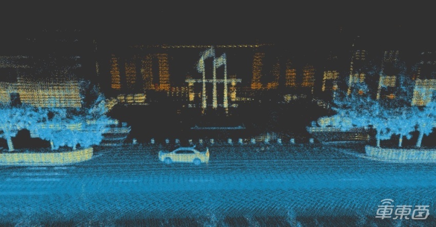

而激光雷达并不用对障碍物进行分类识别,仅仅通过激光反射的点云就可以确定前方存在障碍物,然后车辆的决策过程中只要对这些障碍物进行规避就可以了。
激光雷达点云图
因此,在采用了激光雷达之后,小鹏P5完全有能力发现前方的三角牌,并对其做出降速或是变道的指令。但在测试中却并未出现这样的结果。
