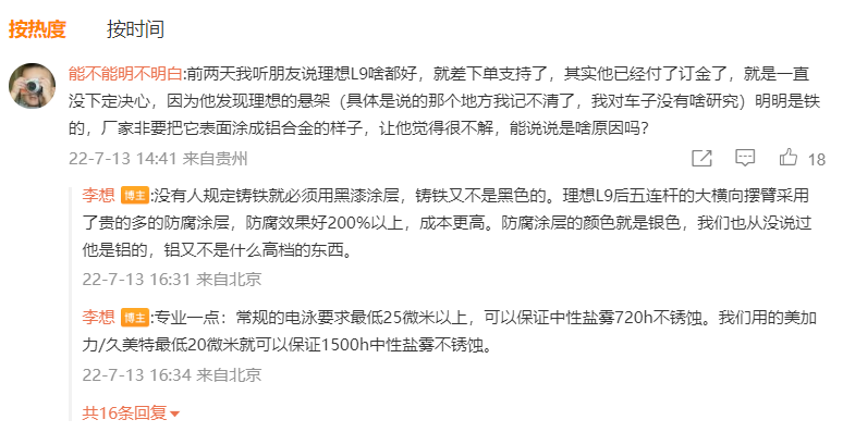

不过,这条微博下热度最高的评论是某网友关于理想L9铸铁下摆臂的质疑。
一位网友在该条微博下留言表示,“前两天我听朋友说理想L9啥都好,就差下单支持了,其实他已经付了订金了,就是一直没下定决心,因为他发现理想L9的悬架(具体是说的那个地方我记不清了,我对车子没有啥研究)明明是铁的,厂家非要把它表面涂成铝合金的样子,让他觉得很不解。”
质疑产品有问题,无疑踩到了李想的红线。众所周知,李想本人对于两类质疑无疑是“零容忍”,一是对增程式技术的否认,二是对理想产品的质疑。
对于网友的评论,李想回应称,“没有人规定铸铁就必须用黑漆涂层,铸铁又不是黑色的。理想L9后五连杆的大横向摆臂采用了贵的多的防腐涂层,防腐效果好200%以上,成本更高。防腐涂层的颜色就是银色,我们也从没说过他是铝的,铝又不是什么高档的东西。”

李想这番言论在网上引发不小的争议。有网友认为,虽然用铝合金更好,但理想L9从未宣传过说后下摆臂采用的是铝材料,而且也没有减配,喷成什么颜色是理想的自由。
不过也有人认为,同等刚度要求下,铝材料比铁重量轻、耐腐蚀,但成本要更高些,理想可能是不想增添造车成本,而且用建房和造车进行比较,也有偷换概念的嫌疑,字里行间透露出嘲讽意味。
