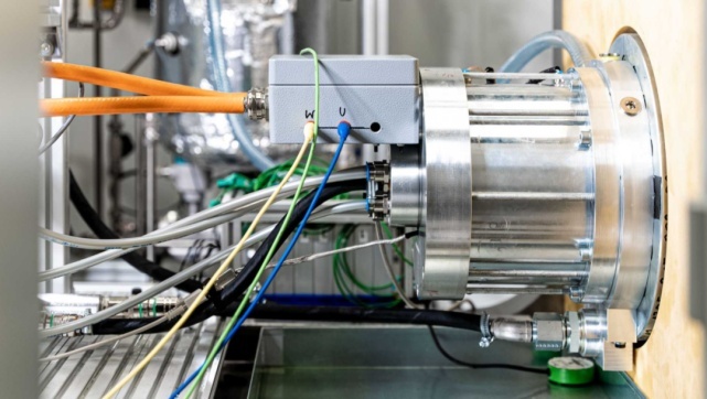

而马勒表示,其SCT电机之所以能持续以峰值功率的90%运行,便是得益于其独特的集成油冷系统。
马勒对其油冷系统只做了简单的介绍。从官方视频中可以看出,通过中央进气口吸入油,然后利用旋转转子的离心力将油向上泵送并围绕其周围的定子线圈,近距离吸取热量,从而达到为电机降温的效果。
