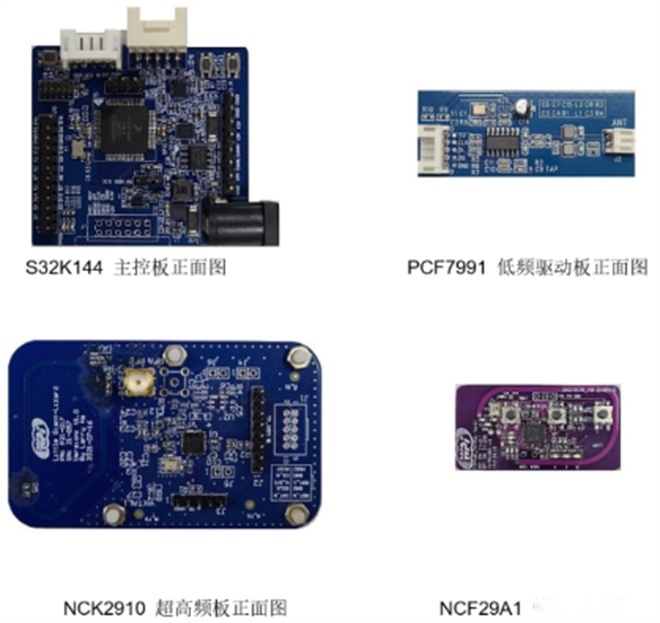

图示1-大联大世平基于NXP产品的低成本PEPS方案的展示板图

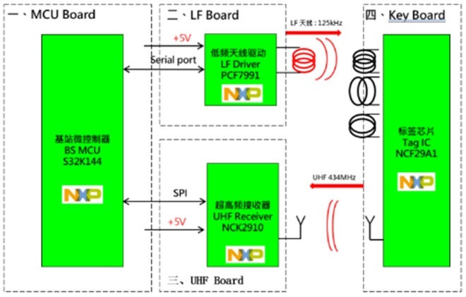

本方案由主控S32K144、低频天线驱动芯片PCF7991、特高频接收芯片NCK2910以及钥匙模块NCF29A1组成。其中,S32K144是一款32位ARM®Cortex®-M0+/M4F MCU,满足AEC-Q100规范。在芯片的内部集成了数字信号处理器(DSP),可配置嵌套中断向量控制器(NVIC)和单精度浮点单元(FPU),能够为系统提供卓越的性能。
PCF7991是一个完全集成的高级基站集成电路,专为易于集成到发动机防盗的读写或只读系统而设计,具有少量的外部元件和极高的集成度。PCF7991具有稳定的频率,将这颗芯片作为RFID前端电路,可把RFID的电子标签技术成功应用于汽车电子锁中,能通过无线通信来实现电子身份识别。
除此之外,本方案在接收端采用了NCK2910特高频接收芯片,其内部集成了多通道超高频发射器,具有极低的功耗特性。在钥匙端本方案采用了NCF29A1标签芯片,其具有出色的LF(低频)灵敏度以及低功耗特性,可实现较长的电池使用寿命。
图示3-大联大世平基于NXP产品的低成本PEPS方案的方块图

PEPS LF Board:
PCF7991实现驱动天线近距离IMMO无源通讯;
在空闲状态下,PCF7991功耗均值电流可以达到4~10mA;
LF阻抗匹配良好的情况下,PCF7991 PKE命令发送距离可达2.5~3.0m。
PEPS UHF Board:
NCK2910具有白名单功能,可以过滤不在名单内的UHF数据;
NCK2910 Auto-Flush 模式以及6-wire SPI接口,可以降低主控资源消耗;
在Polling模式下,NCK2910功耗均值电流可以达到1.4~1.7mA;
RF阻抗匹配良好的情况下,NCK2910 RKE数据接收距离可达25~30m。
PEPS KEY Board:
超高集成度单芯片解决方案;
支持加密算法:HITAG2、HITAG3和AES算法等;
低功耗:12.5mA@10dBm(434 MHz)。
